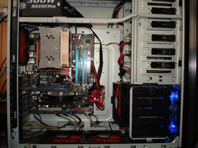

Genau so ist es.
Schau mal das Bild.

Was genau meinst Du nun mit "Genau so ist es"?
Auf dem Bild sehe ich nicht wirklich viel ausser dass Du ihn vorne installiert hast. Das könnte ich zwar auch aber mein RAM ist dann ziemlich eingeengt.
Ich frage mich nur ob meine CPU evtl zu heiß wird... ich habe mit dem Penom II x4 955 45° im IDLE und 58-59 wenn ich eden AMD Overdrive Stability Test laufen lasse.
Bau den Kühler mit Lüfter so auf wie es das Bild zeigt und der Pfeil auf dem Lüfter sollte in Richtung Rückwand zeigen.

Solange es von der Höhe passt, wie auf dem Bild und mit Pfeil zum Gehäuseheck montieren oder, wenn der RAM zu hoch ist, hinten an den Mugen, ebenfalls mit Pfeil zum Gehäuseheck. Nur zweitere Positionierung ist nicht ganz so stark wie die erste...
ur um das Klarzustellen. Der Pfeil soll ZUM Heck zeigen (bei meinem CM 690 Gehäuse hieße das der Pfeil auf dem Lüfter zeigt zum hinteren Gehäuselüfter) und NICHT zum Kühlkörper/Lamellen des Lüfters?
der pfeil soll richtung heck/hinterer lüfter zeigen und durch die lamellen blasen
Ich rede ja von der zweiten Variante, also dem Lüfter HINTEN (also entgegengesetzt des Bildes) da mein RAM sonst leider etwas eingequetscht wird. Wenn ich ihn dann mit dem Pfeil zum Gehäuseheck installiere würde er nicht mehr durch die Lamellen blasen.
Ich rede ja von der zweiten Variante, also dem Lüfter HINTEN (also entgegengesetzt des Bildes) Wenn ich ihn dann mit dem Pfeil zum Gehäuseheck installiere würde er nicht mehr durch die Lamellen blasen.
tja, dann würde der lüfter durch die lamellen saugen. das ist auch ne möglichkeit, würde ich auch so machen, wenn ich mal meine anderen ram-bänke brauchen sollte. ist natürlich nicht so effektiv, wie den lüfter blasend anzubringen.
Also nur noch mal für doofe und um ganz sicher zu gehen:
Bei einer Installation wie auf dem Bild (oder unten - wobei ich weiss dass das wegen der kleineren Lamellenbreite schlechter ist)) mit dem Pfeil in Richtung der Lamellen,
bei einer Installation entgegengesetzt des Bildes (also an der Seite zur Gehäuserückwand) den Lüfter so installieren das die Pfeile zur Gehäusewand und NICHT zu den Lamellen zeigen, richtig?
