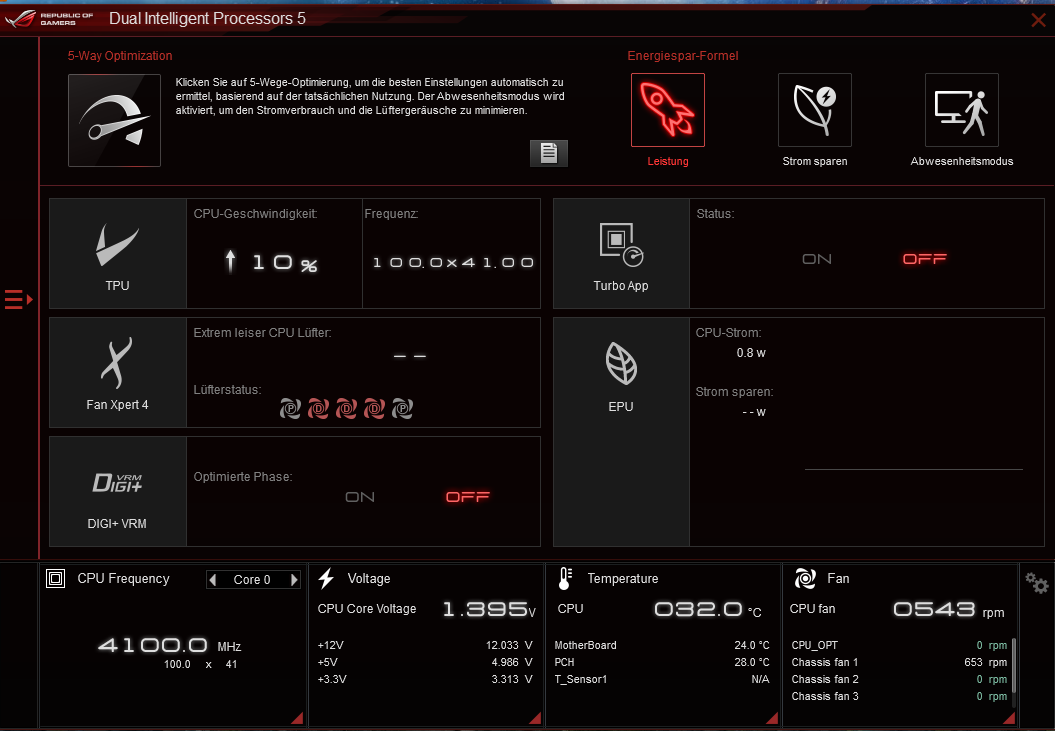

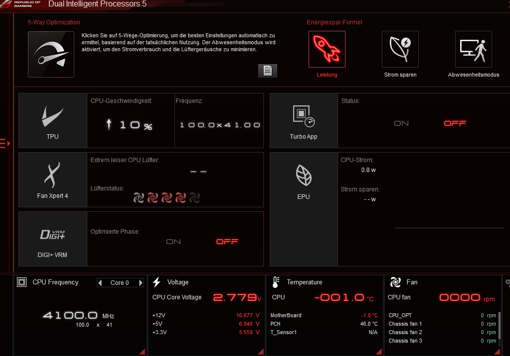

3) "Falsche Sensorwerte"
Wenn ich ins ASUS AI suit 3 gehe und mir nach einem Sleep die Hardware sensoren anschaue, dann liefern die Sensoren (vor allem der Temp. Sensor der CPU) total blödsinnige Werte. Dies sehe ich mehr als zusammenhang mit 1) aber davon habe ich zumindest eine Aufzeichnung.

Bestimmte BIOS Versionen mit verschiedenen Auslese Programmen und zusätzlich der AI Suite haben in der Vergangenheit immer wieder zu Fehlern geführt. Das erste was ich machen würde ist die AI Suite deinstallieren.
Wenn du die Suite zum Steuern der Lüfter benutzen möchtest, dann deaktiviere den Autostart, die Lüfterprofile werden dennoch gestartet. Nur eben das Auslesen der Temp Sensoren wird verhindert (das war meistens der Fehler weil der Sensor überlastet war durch zuviele Programme -> wurde mit neueren Bios Versionen -> AGESA Combo 0072 aber geändert)
