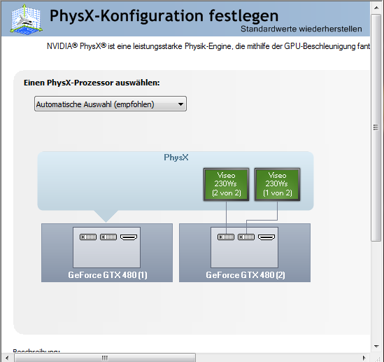

Anhang anzeigen 290856Alte Boards mit nicht SLIzertifizierten Chipsätzen bieten regelmäßig 2 PCI-E x16Slots aber leider kann man auf nicht zertifizierten Boards im Controlpanel nur eine Karte als Phys-X-Karte nutzen oder weitere Monitore dranhängen. Um das zu umgehen gibt es den SLI-Patch. Im Folgenden werde ich euch zeigen wie ihr ihn installiert und was ihr davon habt.
Ohne Patch
gtx-480-png.290852

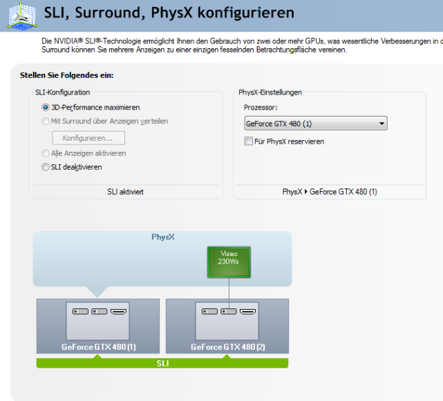

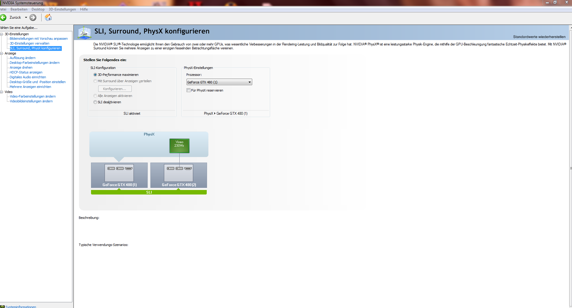

Mit SLI-Patch
gtx41802-png.290854
Herauskommen kann das so etwas:
gtx480@950MHz
P6435
2xgtx480@700MHz
P9761
http://www.3dmark.com/3dm11/4057208
