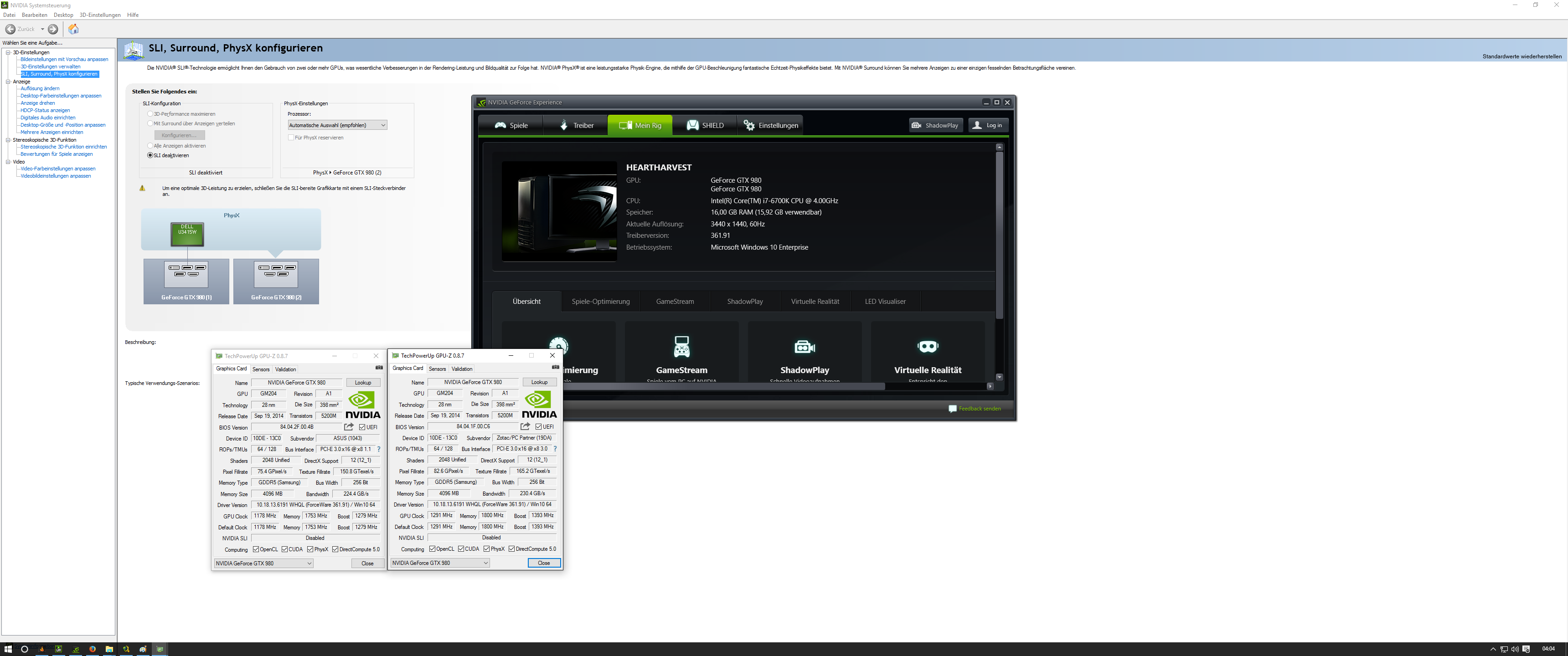

Hey leuts :)
erster eintrag überhaupt :D
Habe mir zu meiner vorhandenen GTX980 eine 2. dazu geholt für SLI. Diese Tatket lediglich beim Speicher etwas niedriger. Habe die neue eingebaut und den neuen Treiber installiert.
Nun wird diese auch erkannt, aber ich kann SLI nicht im Treiber aktivieren. Das heißt die Funktion ist grau hinterlegt und somit nicht auswählbar. Google konnte mir auch nicht helfen.
Im Bios gibt es keine Funktion um SLI zu aktivieren. Habe schon die Taktrate der älteren an die neue angepasst. Sli Brücke habe ich bereits angeschlossen. Karten mal getauscht... steckplatz von der brücke getestet. beide grafikkarten funktionieren einwandfrei. Genügend strom ist auch vorhanden...
Hier mein system:
2x Nvidia gtx 980
Intel i7-6700K
16 Gb 3000Hz Ram
win 10 Enterprise 64 bit
650 Watt Netzteil
Mainboard ist ein Asus Hero VIII
Jmd noch ne Idee was ich nun machen kann?
SLI Bridge vergessen? Auf deinem Screenshot Im NVIDIA Controlcenter ist ein gelbes Ausrufezeichen, in dem der Warnhinweis das zumindest aussagt. Wie kannst du das übersehen? :freak:
greetz
hroessler
richtig, ohne SLI Brücke kein SLI

Welche Slots werden vom Board genutzt?
ich hatte mal das selbe problem auf nem asus sabertooth, musste iwas im Bios ändern danach lief es.
weiß aber nicht mehr was.. :(
Stimmt, das ist böse, wer achtet denn auf sowas :freak:
Aber er hat ja nicht gesagt dass es eine Zotac ist, also noch nichts sicher.
Die Screenshots sagen Asus+Zotac
M6500 schrieb:
Es geht hier aber um 2 980, in dem Link um ne 970 mit ner 980.
1 x asus gtx 980 oc strix
1x zotac gtx 980 amp extreme edition
Habe bei euch im forum gelesen das es seit direkt x egal ist das die karten verschiedene hersteller haben.

Laut Bios soll ich die ersten beiden benutzen
