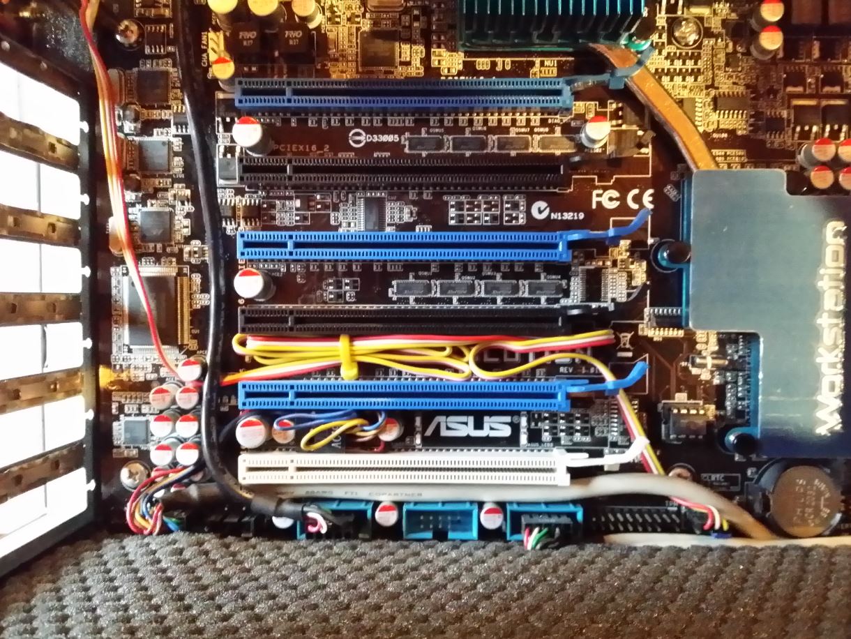

Hallo, ich habe ein Problem bei dem Einbau meiner zwei GTX 980 Ti iChill X3 Air Boss Ultra und zwar wenn ich die beiden versuche auf mein MSI X99 SLI Plus draufzustecken bekomm ich die nicht drauf. Weil eine Grafikkarte braucht 3 Slots und wenn ich die untere der beiden auf das Board stecke geht die Graka nicht ganz in den Sockel rein da das Audio- und die Power/Reset Kabel im weg sind die unten auf dem Mainboard sind. Hat jemand von euch schon mal so ein Problem gehabt oder weiß eine Lösung?
http://img5.fotos-hochladen.net/uploads/msix99problemqdv73cwp24.png
Auf dem Bild sind 4 Rote Kästchen zu sehen, die beiden großen roten Kästchen sollen meine beiden Graka darstellen, die zwei kleinen Kästchen unten sind die störenden Anschlüsse. Die zwei kleinen Kästchen sind angeschlossen und liegen wie man so schön sieht direkt unter der unteren Graka, somit kann ich die Graka nicht komplett in den Sockel drücken da die Anschlüsse darunter zu hoch sind.

Auf den linken Anschluss könnte man noch verzichten. Es ist der Audio Header. Auf den rechten aber nicht. Der ist wohl für Power / Reset Schalter usw.

Die Audio Kabel lassen sich in der Regel stark knicken, die anderen für USB 2.0, Power, Reset etc. ebenso. Durch das Führen direkt am MB lassen sich dann solche Karten verwenden. Nur 2x bis zu 300W Abwärme ins Gehäuse durch die GPUs halte ich für...sagen wir mal...sportlich...

Also ich hab jetzt folgendes vor: Ich werde Morgen eine female/male Ader als Verbindungsstück nehmen. An diesen female/male Stecker werde ich auf der female Seite das Plastik entfernen und somit die reine Aderlitze haben. Diese Aderlitze werde ich auf dem Mainboard montieren und die male seite in den eigentlichen Anschluss des Gehäuses, der eigentlich auf das Mainboard gehören würde, stecken.
Somit würde das Endergebnis dann so aussehen: Mainboard -> Verlängerungskabel auf den Pins -> Anschlusskabel das ursprünglich für die Pins geplant war.
Der Vorteil hierbei ist dass ich die Länge des female Plastiksteckers nicht mehr habe und das Metall an der Ader direkt am Pinende biegen kann und somit kaum höher bin als der Pin selbst.
Hört sich wahrscheinlich sehr stark nach rumgemurkse an, ist es wahrscheinlich auch, aber bevor ich nochmal rund 200€ ausgebe ists für mich die schönere Lösung.
Und den Audio Stecker lass ich einfach komplett weg da ich sowieso nie etwas vorne am Audio anstecke.
Außerdem, sollte etwas Schiefgehen wäre es egal weil ich sowieso Geld ausgeben müsste um diesen Fehler zu beheben.

So, Graka ist drin und alles Funktioniert.
Ich hab auch ein paar Bilder gemacht.
http://www.fotos-hochladen.net/uploads/img2015100415j7kb5q9esl.jpg
auf diesem Bild sieht man wie ich die Adern aus der Plastikhülle gezogen habe, Links in meiner Hand die Ader ohne Plastikhülle, rechts ist sie noch drauf.
Danach hab ich die Metallenden der Adern umgebogen und einen Schrumpfschlauch drum.
http://www.fotos-hochladen.net/uploads/img2015100418h5tq94oxmf.jpg
Hier sieht man im Hintergrund die Pins auf denen die Adern mit den Schrumpfschleuchen stecken und im Vordergrund wo diese Adern in eine Lüsterklemme gehen und mit den Gehäuseadern verbunden sind.
Auf dem ganzen passt nun die Grafikkarte drauf. Grafikkarte wird erkannt und ich hab sie im SLI Modus laufen.
