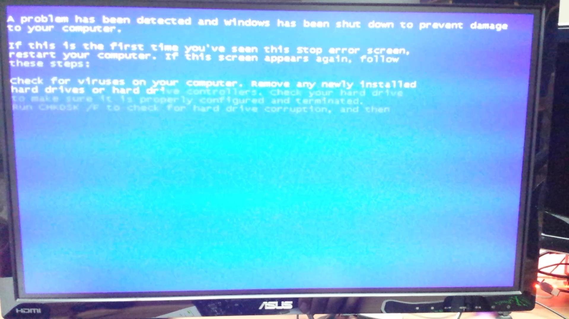

Ich start den Rechner, Windows bootet und dann kurz Bluescreen...das wars.

der bluescreen ist grad mal eine Sekunde zu sehen...kann man nichts erkennen.
Ansonsten hab i keine Fehlermeldungen...System bootet eigentlich ganz normal.
Erst beim Windows laden stürzt er ab. ..genau wo die Animation anfängt.

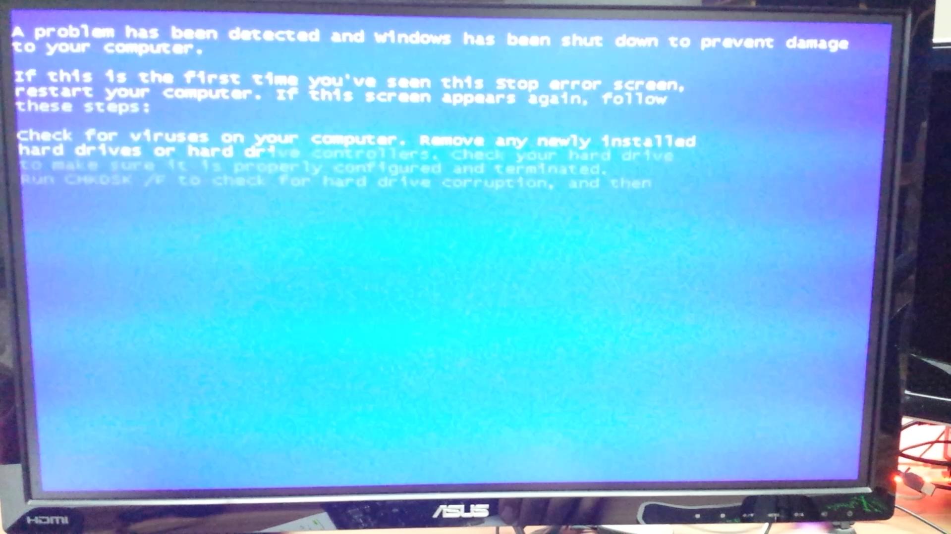

Hab da mal denn bluescreen gefilmt und dann einen Screenshot gemacht.
Da Bios ganz normal durchbootet und erst beim Windows laden abschmiert denk ich fast das des Windows irgendwie a problem hat..irgendwie durch die Umstellung von der soundkarte auf onboard. Aber halt seltsam das die ur Konstellation nicht mehr funzt.
Was meint ihr?

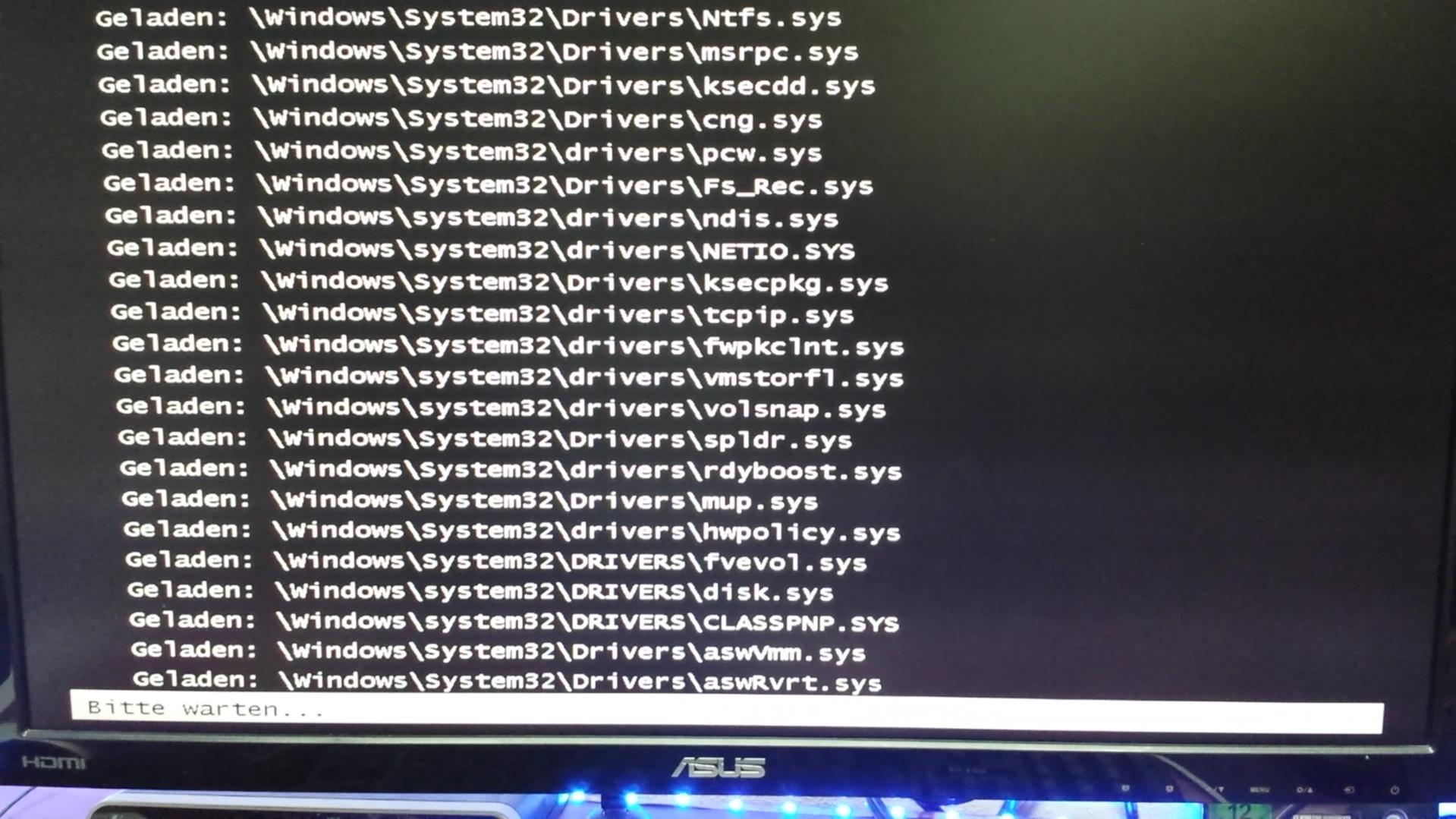

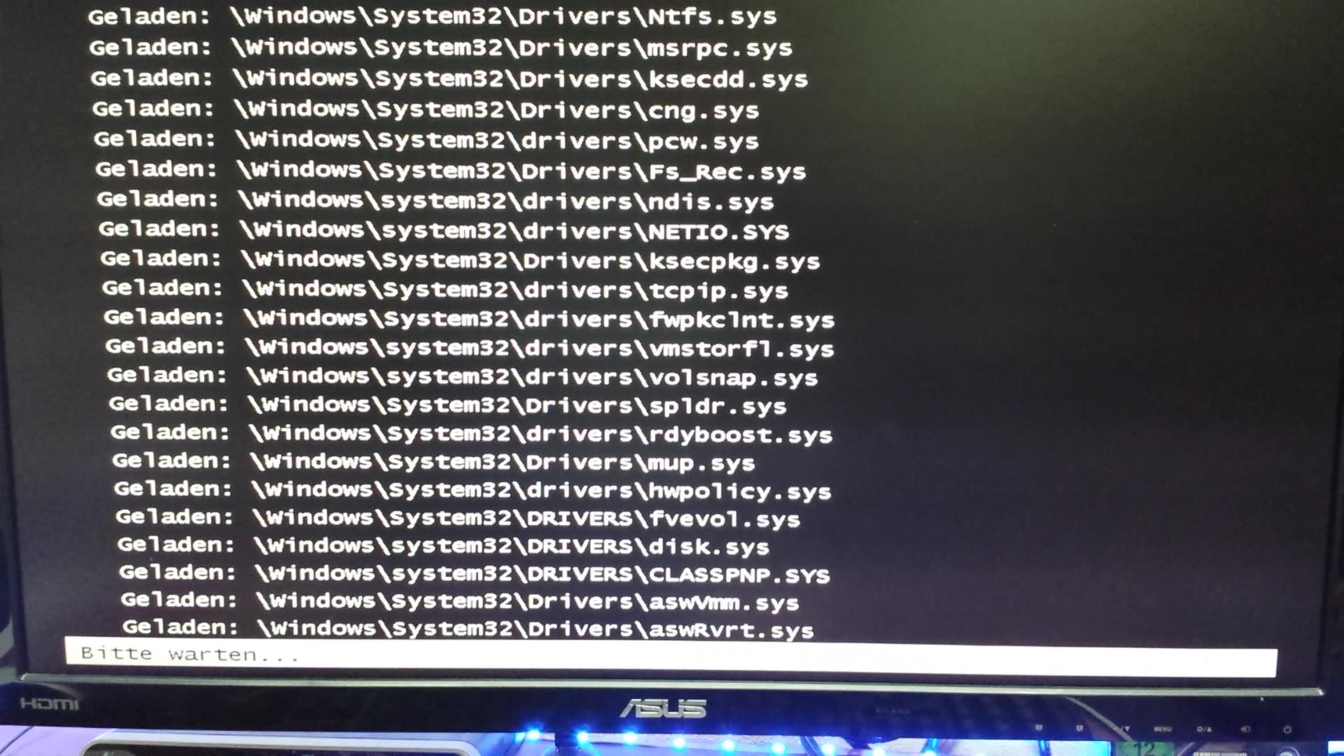

Hab jetzt Windows im Abgesicherten Modus gestartet und da bleibt er dann bei aswRvrt.sys hängen und bluescreen.

Aber laut deinen Bluescreen hast du ein Problem mit deiner Festplatte.

Im abgesicherten hab ich schon und bleibt dann bei aswRvrt.sys hängen

Wie gesagt, hab wieder alles zurück gebaut wie es ursprünglich war (und ohne Probleme funktionierte) aber Windows bootet trotzdem in den bluescreen. Es hängt sich im abgesicherten Modus immer bei aswRvrt.sys auf...das, wenn man googelt ein bekanntes Avast Virenscanner problem ist.

Im abgesicherten modus stürzt er immer bei der Datei aswRvrt.sys ab. Hab die dann unter linux weggemacht dann hängt er bei aswVmm.sys, hab die dann auch wegemacht, dann hängt er bei Classpnp.sys und so würde es dann wahrscheinlich immer weitergehn.
