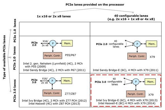

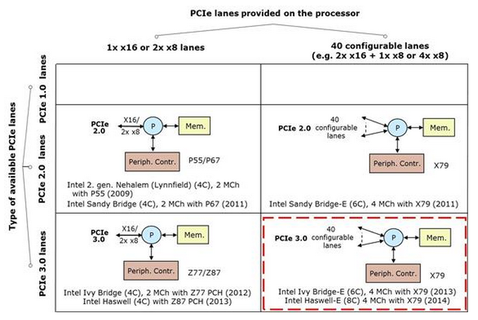

Zum Beispiel:
16/0/0/0 oder 8/8/0/0 oder 8/4/4/0 …halt je nach Art und Anzahl der Steckkarten, bzw. wie viel elektrische Leitungen die jeweilige Karte benötigt.
Und 4 Lanes kann man je nach Anwendung dann schon spüren.
Abhängig wird dies auch von der CPU.
So unterstützt ein Intel Ivy-CPU 40 Lanes, wohingegen ein AM4 CPU nur 24 Lanes (16+8) unterstützt.
Da kannst du dir selber ausrechnen, was an zusätzlichen Steckkarten möglich ist, bzw. wie da dann die Lanes aufgeteilt werden.
