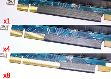

Bei einer GraKa hast du 16 Lanes zur Verfügung, und bei zwei GraKas, dann nur noch jeweils 8 Lanes.
Bei manchem Billig-Mainboard, sogar nur 1x 8 Lanes + 1x 4 Lanes, bei dem ein SLI /CrossFireX, dann kaum noch Sinn macht.
Es heißt zwar, dass man 2x8 Lanes vom Leistungsverlust kaum spürt, aber mich hat das trotzdem immer gestört.
Also alleine zu wissen, dass die GraKas nur noch zur Hälfte angesprochen werden.

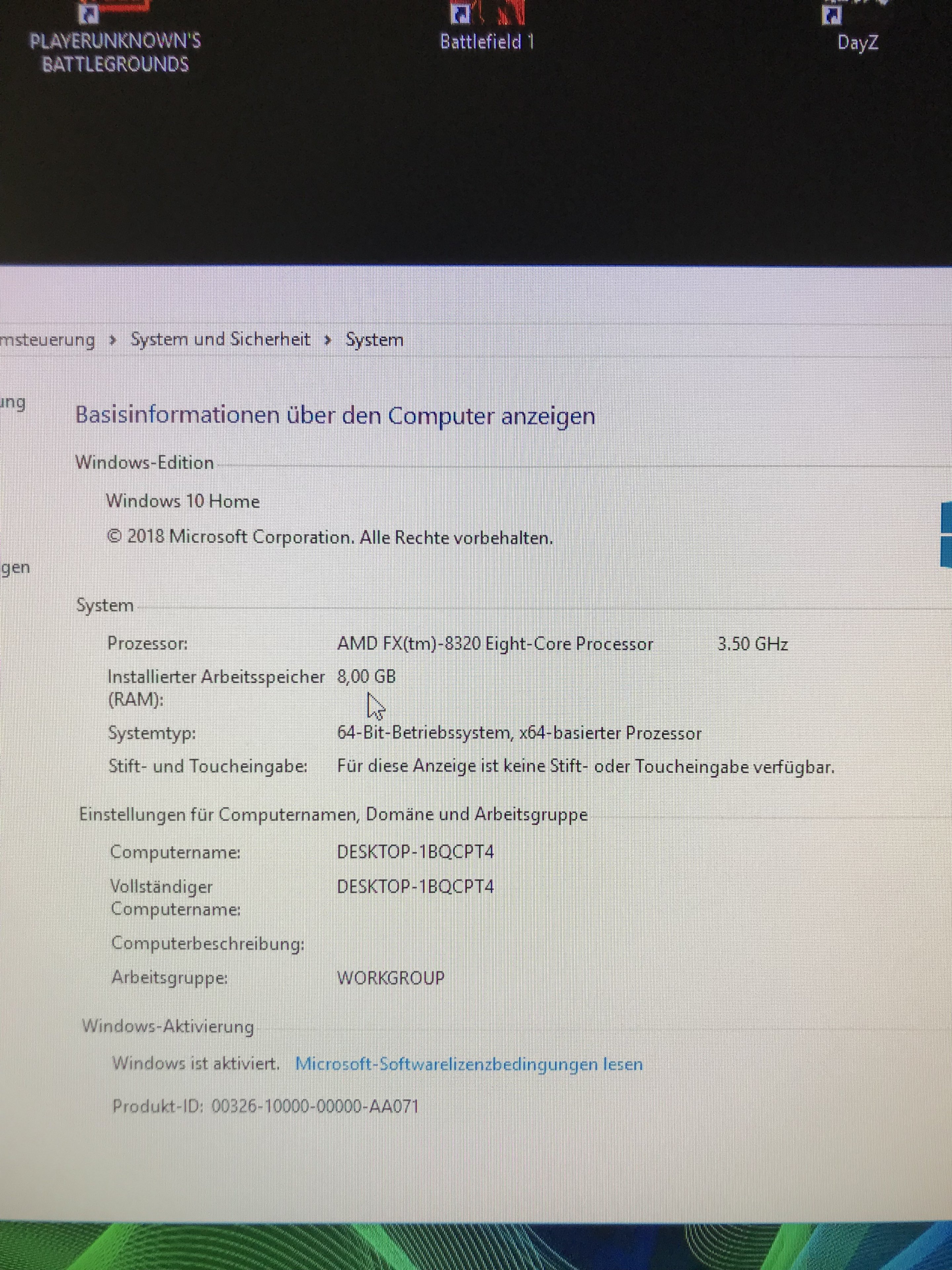

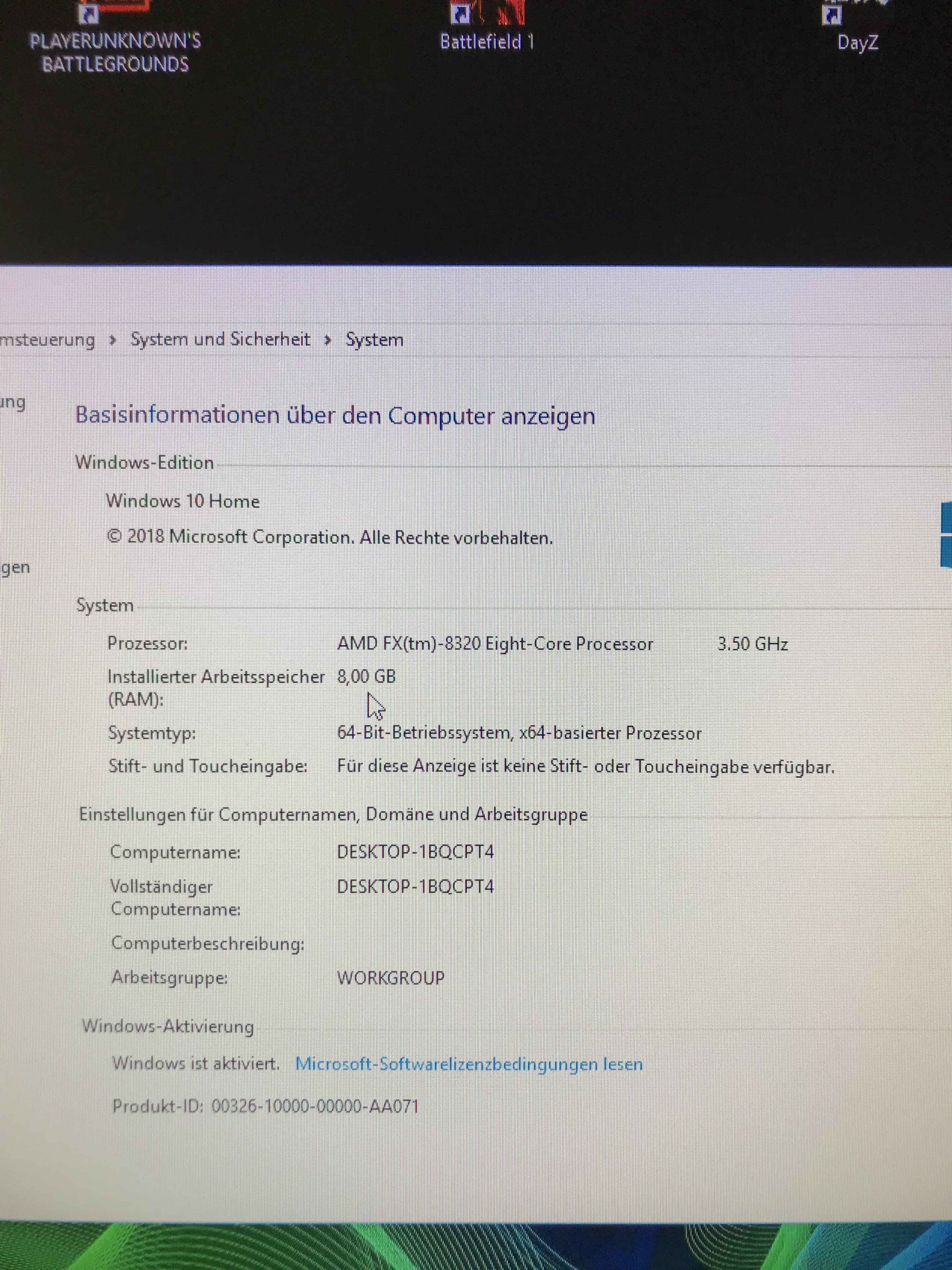

Also hier sind die daten, habe doch keine 980 sondern eine 960, mein Fehler.
Was wäre denn eure Empfehlung, was ich umbauen sollte etc um gute videos und streams zu machen? 🤔

Also ist mein pc komplett schlecht oder kann ich ne gute Grafikkarte reintun und hätte keine problem bezüglich meiner fragen?

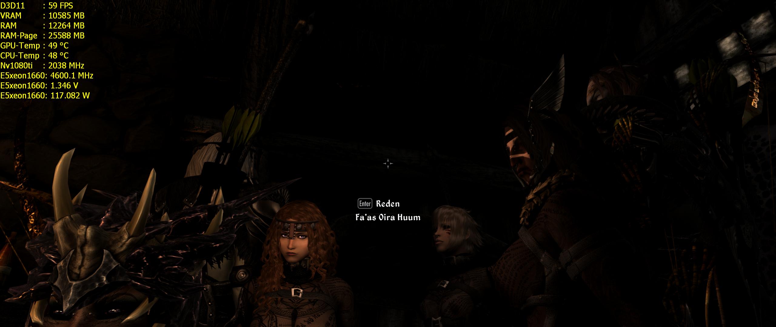

Die InGame-Anzeige von MSI-Afterburner kann dir dies beantworten.
Dort kannst du ablesen, ob zum Beispiel der VRAM der Grafikkarte voll ist, oder der des Arbeitsspeichers, und vieles andere mehr.
So kannst du dann gezielt die Hardware kaufen, die Probleme macht, denn es muss nicht unbedingt die Grafikkarte sein.
So ist dein Arbeitsspeicher mit nur 8 GB wahrscheinlich derzeit der viel größere Flaschenhals deines Problems.

Das Ganze sieht dann in einem Spiel, wie Skyrim, zum Beispiel dann so aus:
Die Anzeige lässt sich jederzeit AN/AUS schalten, so dass sie im Spiel nicht stört.

Das Einzige, was ich an deiner Stelle aber als erstes erweitern würde, wäre der Arbeitsspeicher.
Denn 8 GB RAM sind für aktuelle Spiele einfach zu wenig.
Wenn dann auch noch das Streamen hinzukommt, wird es echt eng.
Also erweitere mal auf 16 GB RAM.
Grundsätzlich solltest du aber schon mal langsam über den Wechsel zu einem neuen PC nachdenken.
Denn zeitgemäß ist dein kompletter PC nicht mehr, willst du weiterhin aktuelle Spiele zocken.
Lass dich aber dann vor dem Kauf, hier im Forum beraten, damit du keinen Schrott kaufst.
Welche Hardware dann im neuen PC stecken soll, ist dann natürlich von deinem Geldbeutel abhängig.
Ich kann dir ja schlecht raten, eine GTX-1080ti zu kaufen, wenn du dafür gar nicht das Geld hast.
Edit:
Und bevor ich es vergesse:
Falls du eine zweite GTX-960 GraKa für ein SLI kaufen möchtest, ist die wichtigste Frage, ob dein Netzteil das überhaupt mitmacht ?
Also welches Netzteil hast du ?
Habe mal eine allgemeine Frage:
Mit wievielen PCI-E 3.0 lanes laufen zwei Karten im SLI auf einem z370 Mainboard?
Da die CPU 24 Lanes zur Verfügung stellt, würde ich jetzt mal von x16/x8 ausgehen...oder werden nur x8/x8 verwendet ?
Laut Gamersnexus soll es zwischen den beiden Einstellungen ja einen recht großen Leistungsunterschied geben.
8x8 wenn das Board es kann.
Und die CPU stellt (wie alle Intel-Mainstream-CPUs seit Jahren) nur 16 Lanes zu verfügung.
Die 24 Lanes, die Du gerade zusammendichtest kommen von einem Multiplexer, der hinter den 4 Lanes DMI von der CPU zum Chipsatz hängt.
Das sind Chipsatz-Lanes und keine CPU-Lanes, und wie gerade im Nebensatz erwähnt, müssen diese 24 Lanes sich 4 "REALE" Lanes teilen.
