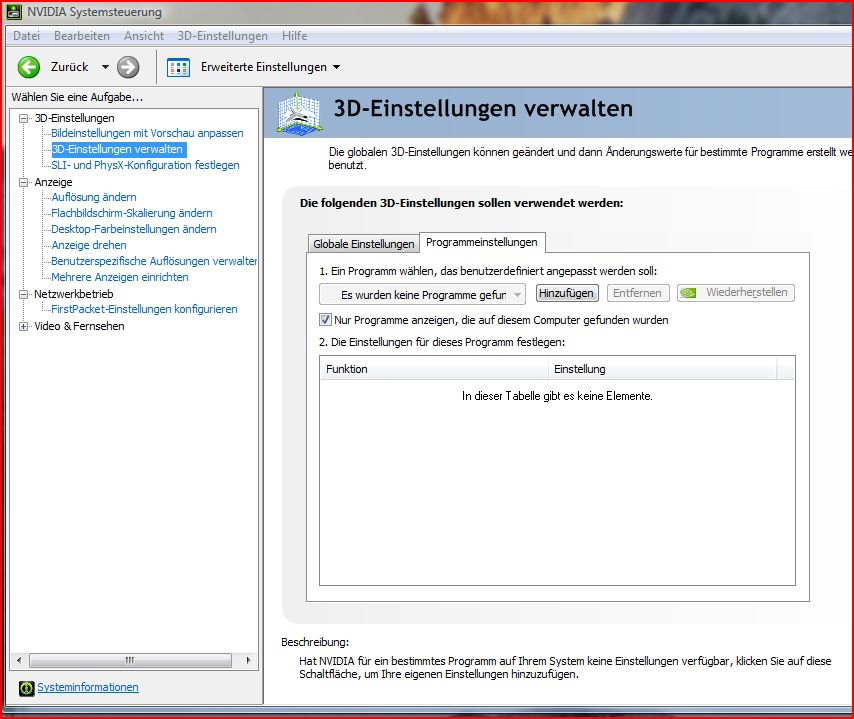

habe da mal eine Frage wegen SLI Profilen.
Wie lädt man diese Profile richtig? Einfach nur in die Nvidia Systemsteuerung gehen und dort bei "3D Einstellungen verwalten" und dann auf "Programmeinstellungen" und dort die .exe Datei des jeweiligen Spiels laden?
Oder gibt es zu jedem Spiel spezielle Profil Dateien?
Oder such sich der Treiber automatisch das richtige Profil aus?
.... oder muß man jedes Spiel manuell in diesem Menü einstellen? Was aber ziemlich bescheuert wäre.
Ist man komplett falsch beraten, wenn man in diesem Menü gar nichts einstellt?
Habe zwar gegoogelt aber nichts passendes dazu gefunden.
Ach ja eine Frage hätte ich noch!
Ist es empfehlenswert PhysX zu deaktivieren wenn SLI im Treiber aktiviert ist, wenn man weiß , dass das Spiel kein PhysX unterstützt. Oder sollte man beide Punkte aktivieren, auch wenn man nur 2 Karten im System hat.
Edit:
Scheinbar war die Frage wohl doch nicht so abwägig.
Wie stellen denn andere SLI die Profile ein?
