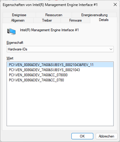

Des weiteren habe ich noch ein nicht installiertes PCI gerät im Gerätemanager, aber ich nehme an das dies damit zusammen hängt.

Wenn es nicht der Chipsatz ist, dann ist es die Intel Management Engine (MEI).
Gibts bestimmt auch als Download im Verzeichnis von Deinem Board-Hersteller.
Stand das nicht auch zufällig in den 100 anderen Threads mit dem gleichen Problem? Wirklich nicht?
Alternativ kannst Du Dir im Gerätemanager natürlich die Hardware-ID vom unbekannten Gerät anzeigen lassen und diese kurz in Google kopieren. Das hilft auch meistens, wenn Du es mal ohne das Forum probieren möchtest^^
Steht ohne Treiber als:
"PCI Kommunikationscontroller (einfach)" im Geräte Manager.

Der SM-Bus braucht noch nicht mal einen Treiber,
der steht nur als unbekanntes Gerät da weil Windows keinen Namen hat,
das übernehmen dann die Chipsatz-Treiber (Inf), Windows hat dann einen Namen für das Gerät.
Klick den SM-Bus mal an im Gerätemanager und gehe auf Treiberdetails - wird kein Treiber benötigt.
