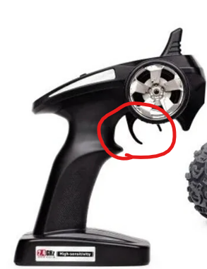

danke für die Antworten. Aber ich glaube meine Idee kam noch nicht ganz rüber.
Ich möchte nicht das Fahrzeug selbst bewegen, sondern ich möchte den Gashebel der Fernbedingung drücken.
Siehe Anhang. Da ist eine Fernbedienung und die hat eine Lenkung + Knopf zum Gas geben (rot markiert). Ich möchte per API diesen Knopf drücken - nicht etwas am Auto selbst einbauen.
Und das kannst du damit machen. Der Servo ist einfach nur ein Elektromotor, den du mit einem Mikrocontroller oder Raspi ansteuern kannst. An dem Servo befestigst du dann irgendwas, um den Gashebel von hinten zu ziehen oder von vorne zu drücken. Du musst schauen, was du besser hinbekommst.
Servos werden im RC-Bereich für alle Arten von Steuerungen verwendet. Damit werden die Steuerflächen von Flugzeugen bewegt oder einer wird verwendet, um die Lenkung von RC-Autos zu betätigen. Die sind genau das Richtige für deinen Anwendungszweck.
