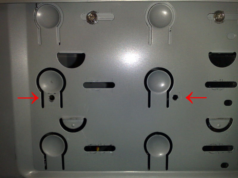

Die Anbringung in einen 5.25" Schacht. Die Gummis die Zwischen Gehäuse und Case geschraubt werden (Entkoppler :freak:) sind sowas von beschissen. SIe sind viel zu hart und übertragen alles ans Gehäuse. Brumm Brumm Brumm :freak:
Also ist die Entkopplung ist gleich null.

Bohr' doch, sofern möglich, die nötigen Montagelöcher ins PC-Gehäuse. Auf die Weise kannst du das QD so platzieren, dass die Frontblende dennoch montiert werden kann. Nur wird dich dann bald die mangelhafte Entkopplung stören, wie hier bereits geschrieben wurde :D
