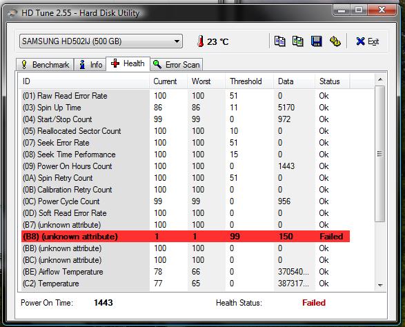

gerade eben ist mein PC mit einem Bluescreen neugestartet, den Inhalt des Bluescreens konnte ich leider nicht lesen.
Habe mal HD Tune draufgemacht und dort zeigt es mir einen Error an (siehe Anhang).
Was bedeutet dieser Fehler? Der ErrorScan gibt komischerweise keine Fehler aus.
Wenn die Festplatte über den Jordan geht, welche würdet ihr mir empfehlen?

Nutze mal das Samsung Tool um dem Fehler auf den Grund zu gehen!
das Samsung Tool zeigt mir nur an, dass die Festplatte komplett formatiert werden muss.
Das kann ich aber erst am Montag machen, wenn dann hoffentlich meine neue Caviar Blue von WD kommt.

Kannst Du denn noch auf die Disk zugreifen? Willst Du noch probieren Daten zu retten?
Führe mal eine Diagnose mit Testdisk wie folgt aus.

Hi Mueli, danke für deine Hilfe
komischer Weise kann ich ohne Probleme auf die Platte zugreifen, sogar das Windows davon booten und sogar zocken.
Nur Vista bringt hin und wieder ne Meldung, dass ein Fehler auf dem Datenträger vorliegt.
Gesichert wurden schon alle wichtigen Daten.
Werde, wenn die neue Platte da ist, nochmal das ESTOOL von Samsung drüberlaufen lassen und schauen was es meldet
