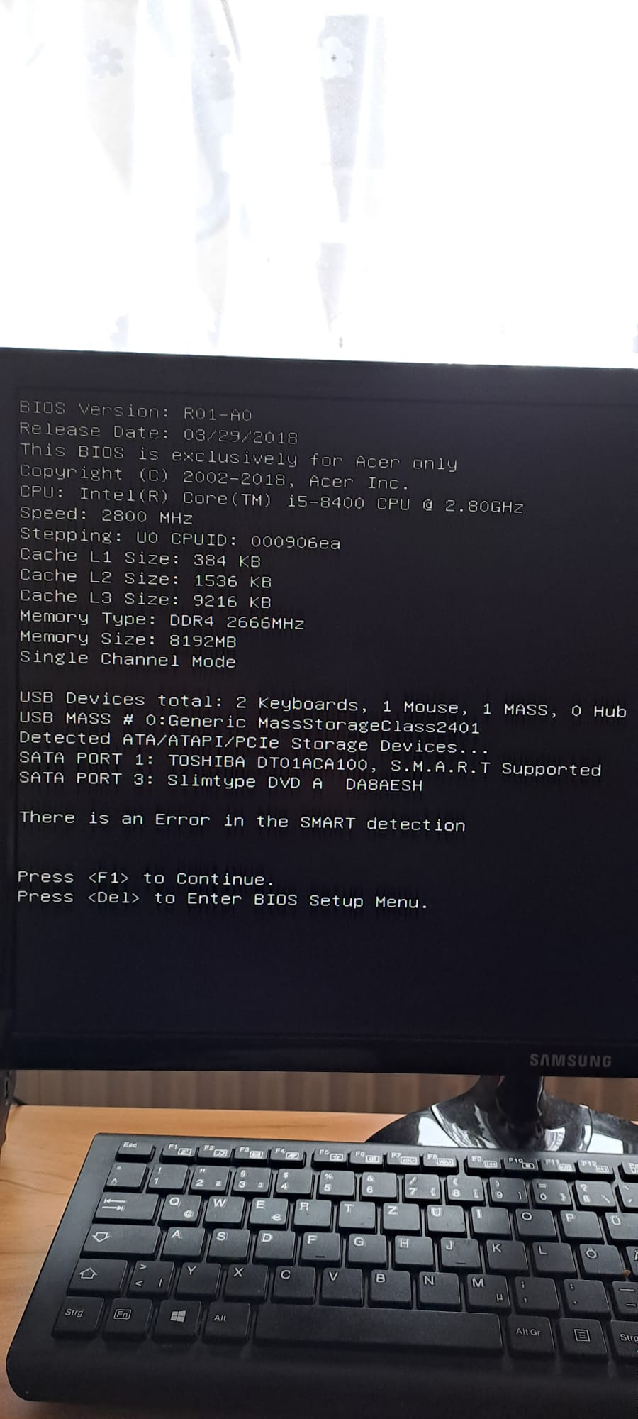

Hallo Leute.
Bei den PC von meiner Frau kommt folgender Fehler sobald der PC eingeschaltet wird.
Da ich momentan nicht zuhause bin kann ich auch nicht viel probieren, aber ich möchte mich mal erkundigen was ich dann machen könnte.
Wenn Sie F1 drückt fährt der PC normal hoch.
Ich würde entweder auf eine leere Batterie oder defekte HDD tippen.
Sollte die HDD defekt sein, kann ich die dann Clonen ?
Also alte raus, auf die neue Clonen, neue rein und fertig ? Oder geh ich dann das risiko ein das der Fehler mitgeht ?
Oder besser neue rein, neu aufsetzen, alte anstecken und Daten umspielen ?
Kommt auf den Defekt an. Aber einfach wird es dann in der Regel nicht mehr. Sollte der Schreibkopf bspw. die Platte zerkratzt haben (s.g. Head Crash) sind die betroffenen Daten unwiederbringlich verloren.
Was passiert denn, wenn du F1 drückst? Startet der PC? Falls ja: Daten sofort klonen und sichern
Daten sichern wenn möglich und Platte ersetzen. Dafür ist die Smartdetection da...

Error in detection liest sich aber auch wie "kann smart nicht aufrufen".
Egal was sagt CrystalDiskInfo zu der Festplatte?
