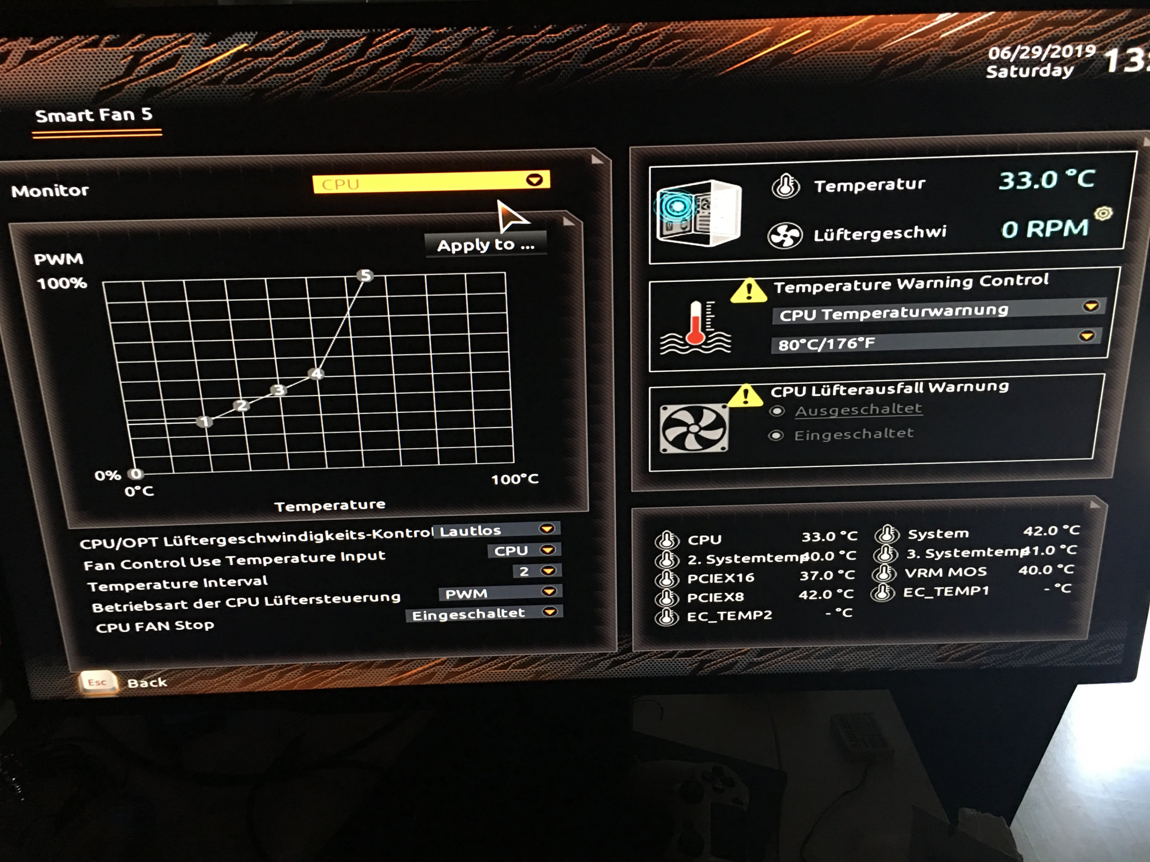

Hallo!
ich verzweifle gerade etwas an meinem neuen Rechner.
Folgender Aufbau
Aorus Pro
Define R6
Noctua NH-D15
Den CPU Lüfter habe ich mittels Y-Kabel an den CPU FAN am Mainboard angeschlossen.
Die Gehäuselüfter sind alle mit der Lüftersteuerung des R6 verbunden und gehen an dann
an CPU OPT auf dem Mainboard.
Es läuft soweit auch alles kühl. Aber das BIOS zeigt mir beim CPU Lüfter 0 rpm (die Lüfter laufen aber).
Ich vermute, dass sie aber zu hoch laufen und daher auch etwas zu laut.
Kann mir jemand sagen, wo mein Fehler liegt? Danke im Voraus!

Problem gelöst: Die Lüftersteuerung vom Define R6 funktioniert nur richtig, wenn sie an einen CPU FAN angeschlossen wird. Damit ist sie ziemlich nutzlos. Habe nun alle Fans direkt ans Mainboard angeschlossen. Das funktioniert undreduziert die Lautstärke von leise auf unhörbar.
