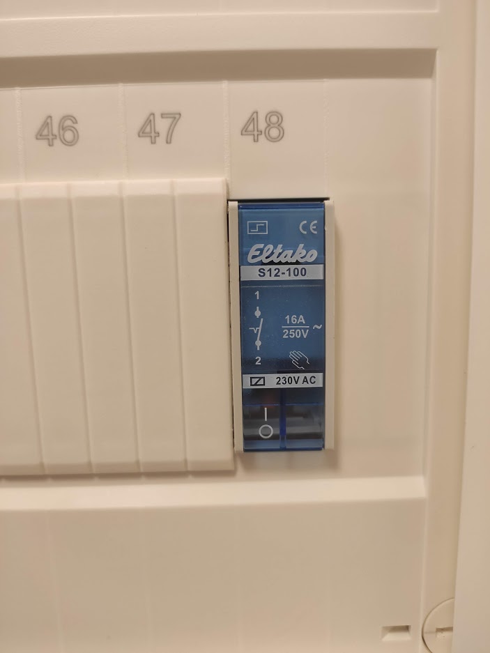

Das klingt so als würde dein Licht bisher über ein Eltako Stromstoßschalter gesteuert werden.
Ok @horstle war schneller der verlinkte thread beschreibt die Lösung recht gut.

das Bild müsste der Schalter für das licht sein. das was du mir gepostet hast, wird bestimmt das sein, was sich suche.

Nur falls nicht ganz klar ist wie ein (Eltakto) Stromstoßschalter funktioniert. Dort gibt es einen Eingang der mit einem oder mehreren Tastern verbunden ist. Wenn der Taster gedrückt wird schaltet das Relay den am Ausgang des Relais angeschlossenen Verbraucher um. d.h. normalerweise gehen 2 Kabel vom Taster in deinen Sicherungskasten. Die Lampen sind dann dort direkt über das üblichen 3 adrigen Kabel verbunden.
Deshalb kannst du die Taster auch nicht einfach durch Schalter ersetzen (egal ob smart oder nicht) weil du dafür eine direkte Verkabelung vom Schalter zur Lampe brauchst (ohne den Umweg über den Sicherungskasten )
Eine typische Anwendung sind Treppenhauslichter die von vielen Tastern gesteuert werden können.

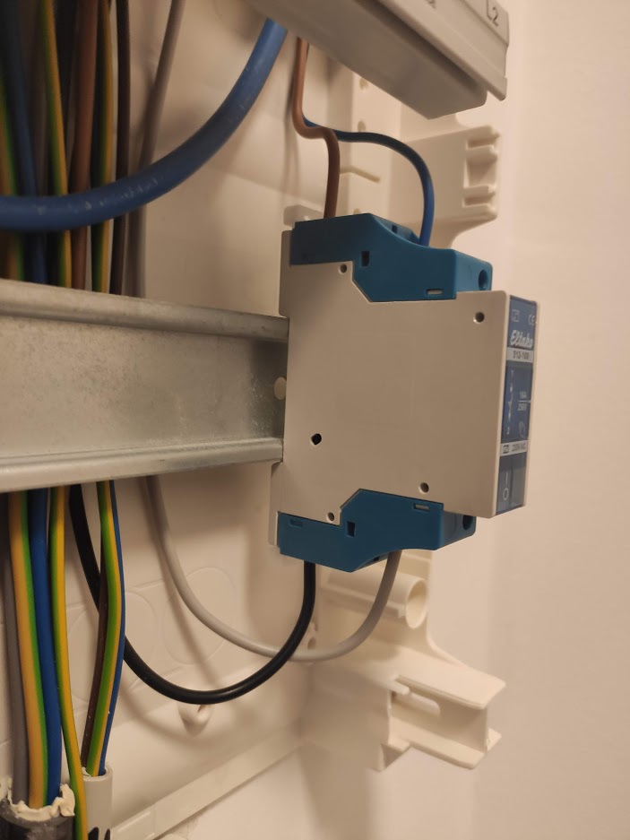

Ich habe den Sicherungskasten doch mal auseinander gebaut, da es mir keine ruhe gelassen hat.
Das ding hat 4 Kabel.
Eines davon führt wohl Strom, eines kommt von den Lichttastern und eines geht zu den Lampen. Das 4 macht keinen sinn 😁 ist aber da.
Ich hoffe einfach mal das die am homematic IP genau so angesteckt werden müssen. ggf. vergleiche ich noch mal die symbole oder Beschriftungen.
mhh, der Homematic hat unten keine zwei zueinander versetzten anschlussmöglichkeiten

Die Beschaltung vom Eltako kannst du dem Datenblatt entnehmen.
Aber bitte, wenn du keine Ahnung davon hast: Finger weg.
Wie gesagt, ein Shelly 1 für knapp 10€ ersetzt den Eltako (wenn WLAN Empfang im Schaltkasten möglich). Den kann jeder Elektriker verkabeln.
Mit einem Verbraucher meinte ich eine Leitung die geschalteten wird. Ob da dann 1 oder 5 Lampen dran hängen ist egal solange du die max. Last nicht überschreitest.
Ohne dir zu nahe treten zu wollen scheinst du nicht besonders viel Erfahrung im Thema Elektrik zu haben - lass einen Elektriker die Montage übernehmen.

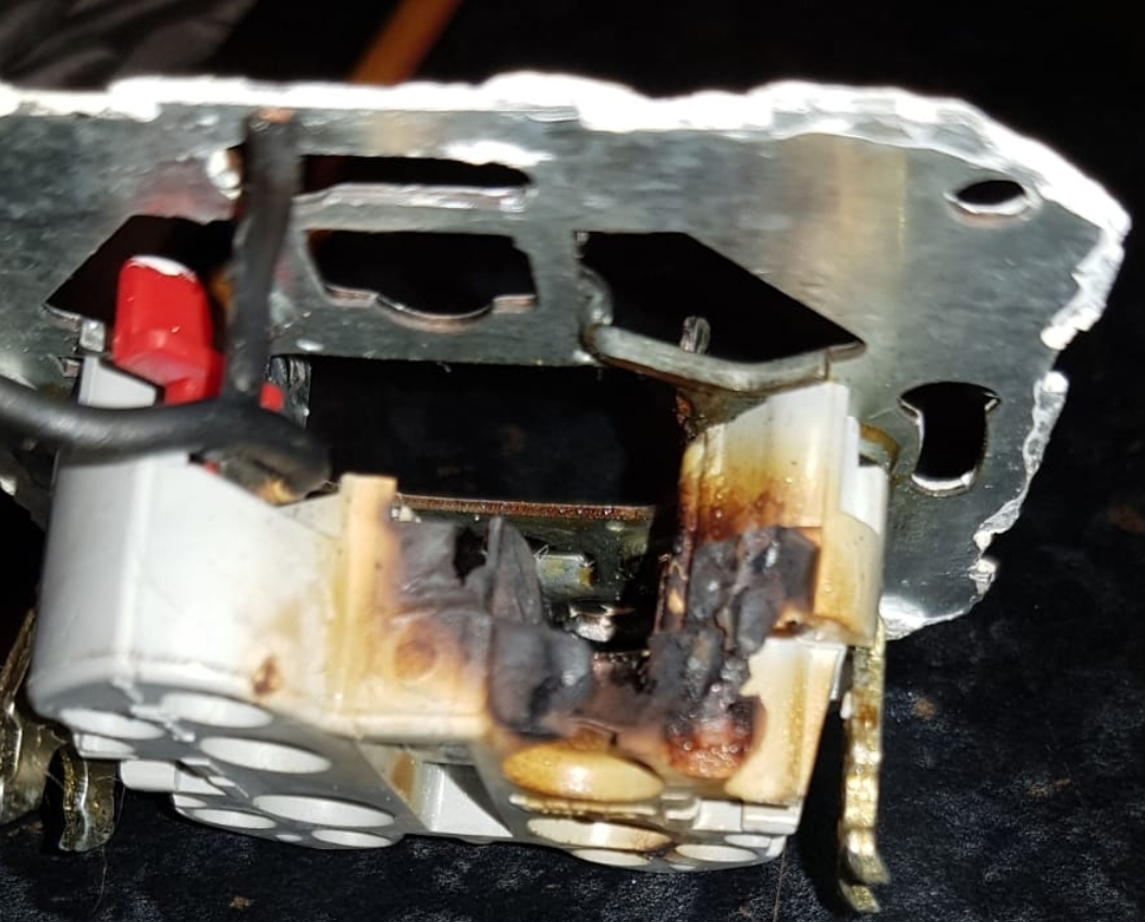

Das Ergebnis einer schlampigen Schalterinstallation bei mir 😱

bei dem Homemeatic ip DRSI1 würde ich aber gerne vorher sicherstellen ob es überhaupt Verbaubar ist. Es scheitert aktuell schon am finden eines Datenblattes wo die Eingänge und Ausgänge klar deklariert sind.
das ist aktuell alles was ich gefunden habe: https://www.homematic-ip.com/downloads/download/homematic_ip/ce/HmIP-K-DRSI1_CE_GE_eQ-3_200629.pdf
Ich würde dann schon den Elektriker holen, der die ganze Wohnung auch verkabelt hat oder bis Weihnachten auf qualifizierte Verwandtschaft warten. Nur ist dann blöd wenn der dann deshalb kommt und der Krempel nicht passt.
