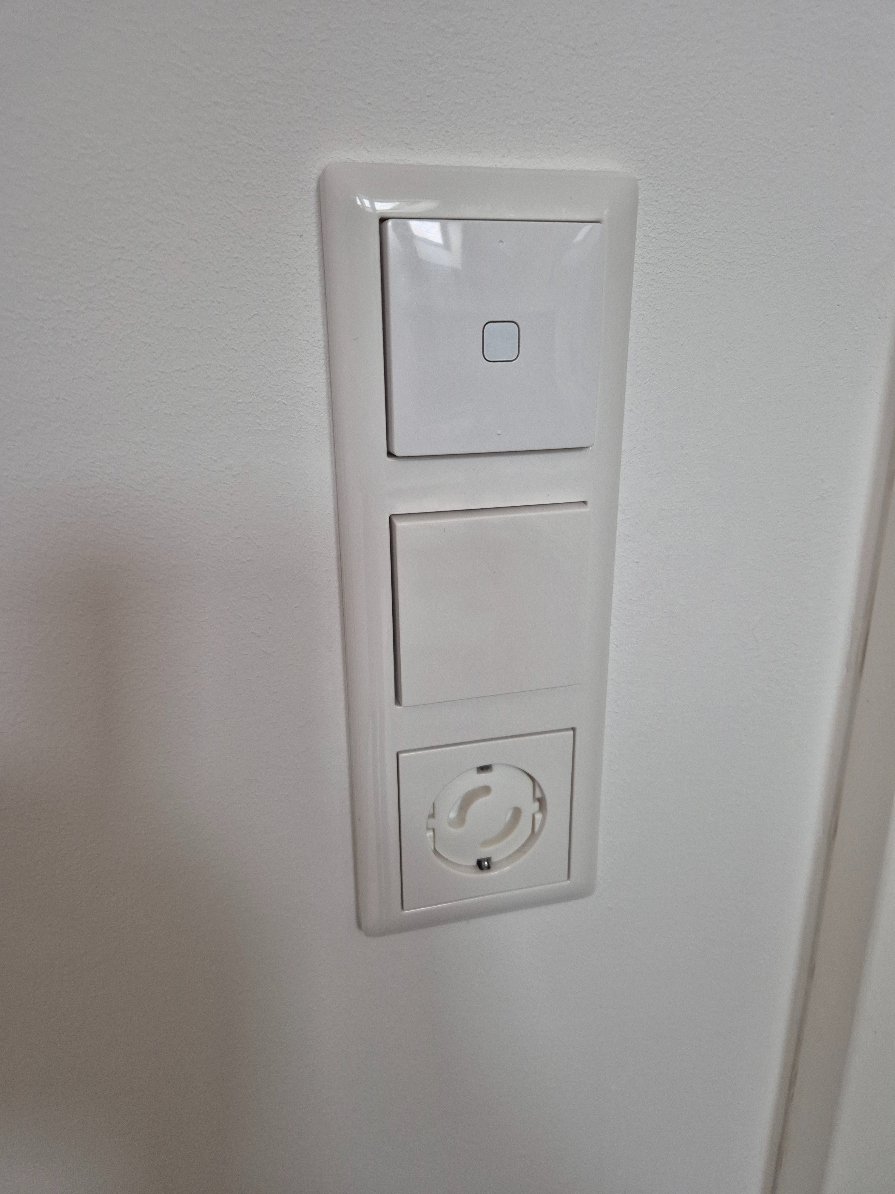

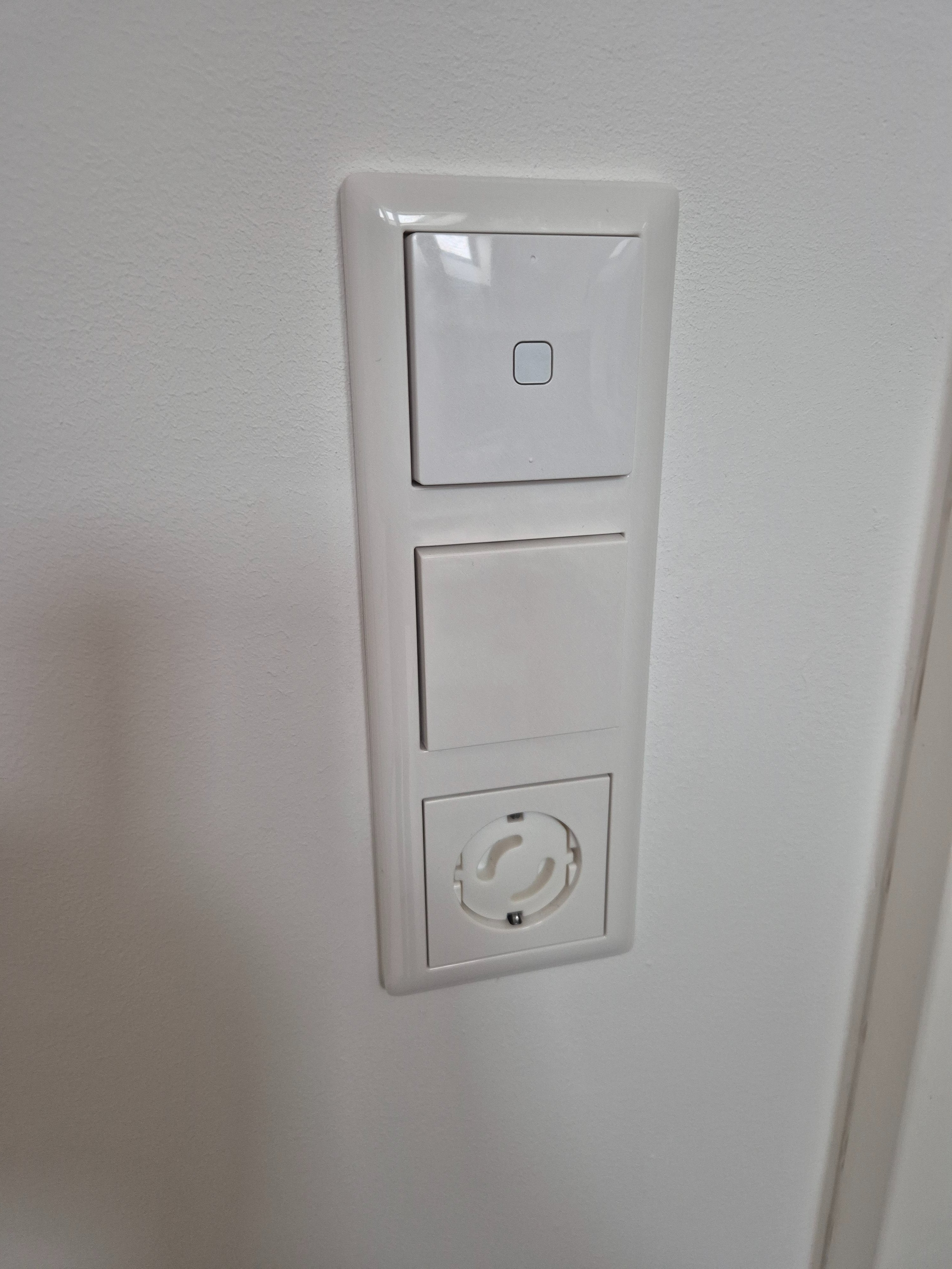

Du kannst das Kabel dahinter in der Dose einfach verbinden und den originalen Schalter durch einen smarten ersetzen. Gibt zwar von hue nichts hübsches, aber zum Beispiel Bosch und HMIP haben Schalter die kompatibel zu 55er Rahmen sind.
Oben: Smarter Funk Schalter. einfach nur in den Rahmen eigeklipst und mit PowerStripe an der Wand - Für Ambientbeleuchtung
Mitte: Smarter UP Schalter mit integriertem Relais - Für Deckenleuchte
Unten: Steckdose
Ich bräuchte ja vorallem was für die Deckenbeleuchtung und der obere Schalter würde bei Home Assistant ausfall auch nicht mehr funktionieren richtig?

Hm, ich nutze seit über 10 Jahren unter anderem Fibaro-Schalter und -Dimmer als kleine Unterputzmodule, welche hinter den "normalen" Wandtastern von Busch Jäger oder Gira positioniert sind.
Wenn man hier den/die Wandtaster bzw. Wandschalter betätigt (einfach, lang, doppel- oder dreifachklick) wird die entsprechend programmierte Aktion ausgeführt, welche im entsprechenden Modul so hinterlegt sind, wie man es programmiert hat (zum Ein-/Ausschalten, Dimmen oder direktem Setzen von vordefinierten Helligkeiten. Oder Dinge wie "Treppenlichtfunktion" (also Timer fürs automatische Ausschalten)).
Parallel hierzu übernimmt die Zentrale bzw. das Gateway automatisierte Dinge per Funk (bei mir eben Z-Wave) um Licht- oder Tageszeit- oder Anwesenheitsabhängig bzw. in bestimmten Kombinationen verschiedener Faktoren Ein- oder Auszuschalten oder Farben bzw. Helligkeiten einzustellen.
Leider ist Fibaro seit der Übernahme der italienischen Firma Nice irgendwie scheintot. Da passiert anscheinend nichts mehr.
Homematic habe ich Zuhause auch (hauptsächlich für die Heizung) - ist aber im Vergleich zu Fibaro zu starr und funktional zu beschränkt.
Die eierlegende Wollmilchsau gibt es halt nicht.
Aber dicht heran kommt für "bastelfreudige" halt Homeassistant oder für Plug- und Play-Freunde Homey Pro 2023.
Nezid123 schrieb:
zusätzliche Schalter über den normalen kleben
Ich kenne niemanden, der das so macht.
Wie @SaxnPaule schreibt, kann man (die richtigen) Funkschalter in die Rahmen der gängigen Schalterserien (Jung, Gera ...) integrieren.
Aber mit den wenigsten Schaltern kannst du die Farbe wirklich sinnvoll steuern. Das macht man in der Regel über Sprache, App und/oder Profile in der Automatisierungslösung seiner Wahl. Mit Sicherheit aber nicht ohne Zentrale und nur über einen Schalter ohne Logik.
Nezid123 schrieb:
Gäste sollen auch zu jederzeit mit der Lichtsteuerung klar kommen, das geht nur wenn die klassischen Schalter weiter funktionieren
Ist bei uns dank der Bewegungsmelder in den Fluren kein Problem.
In den Räumen, wo Besuch ohne Begleitung unterwegs ist (z.B. Toilette) haben wir Schaltaktoren. Auf dem Klo benötigen zumindest wir keinen Dimmer oder Farbanpassungen.
Nezid123 schrieb:
Bewegungsmelder wollen wir nicht da wir einen Hund haben der das Licht nicht einschalten soll
Wir haben auch einen Hund. Aber der schläft nachts ebenfalls. Die bewegungsgesteuerten Lampen sind so konfiguriert, dass sie nach einer Minute ohne Bewegung ausgehen. Stromkosten sind somit auch eher nebensächlich.
Um es kurz zu machen:
Deine Anforderungen lassen sich nicht in Gänze erfüllen.
