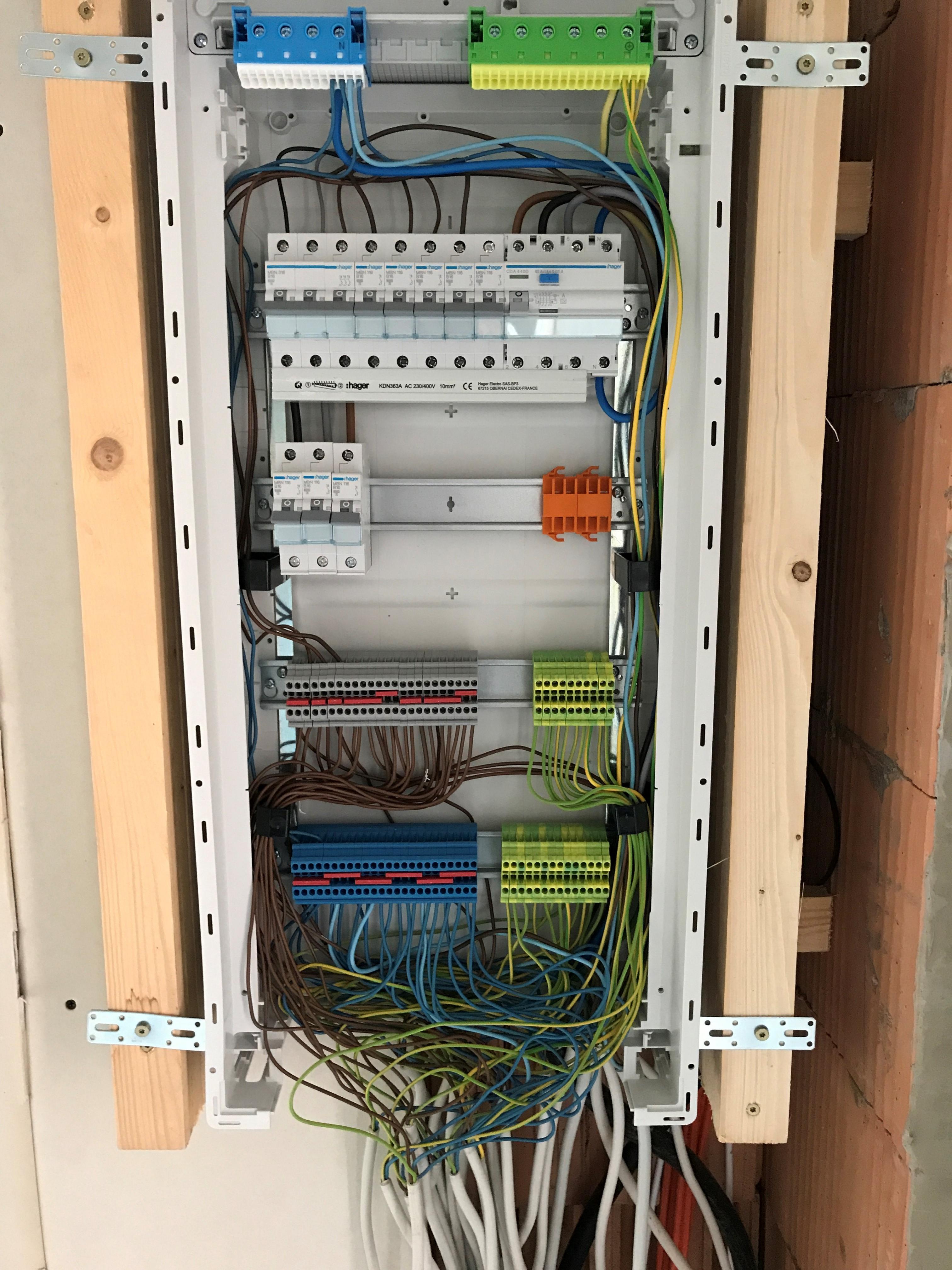

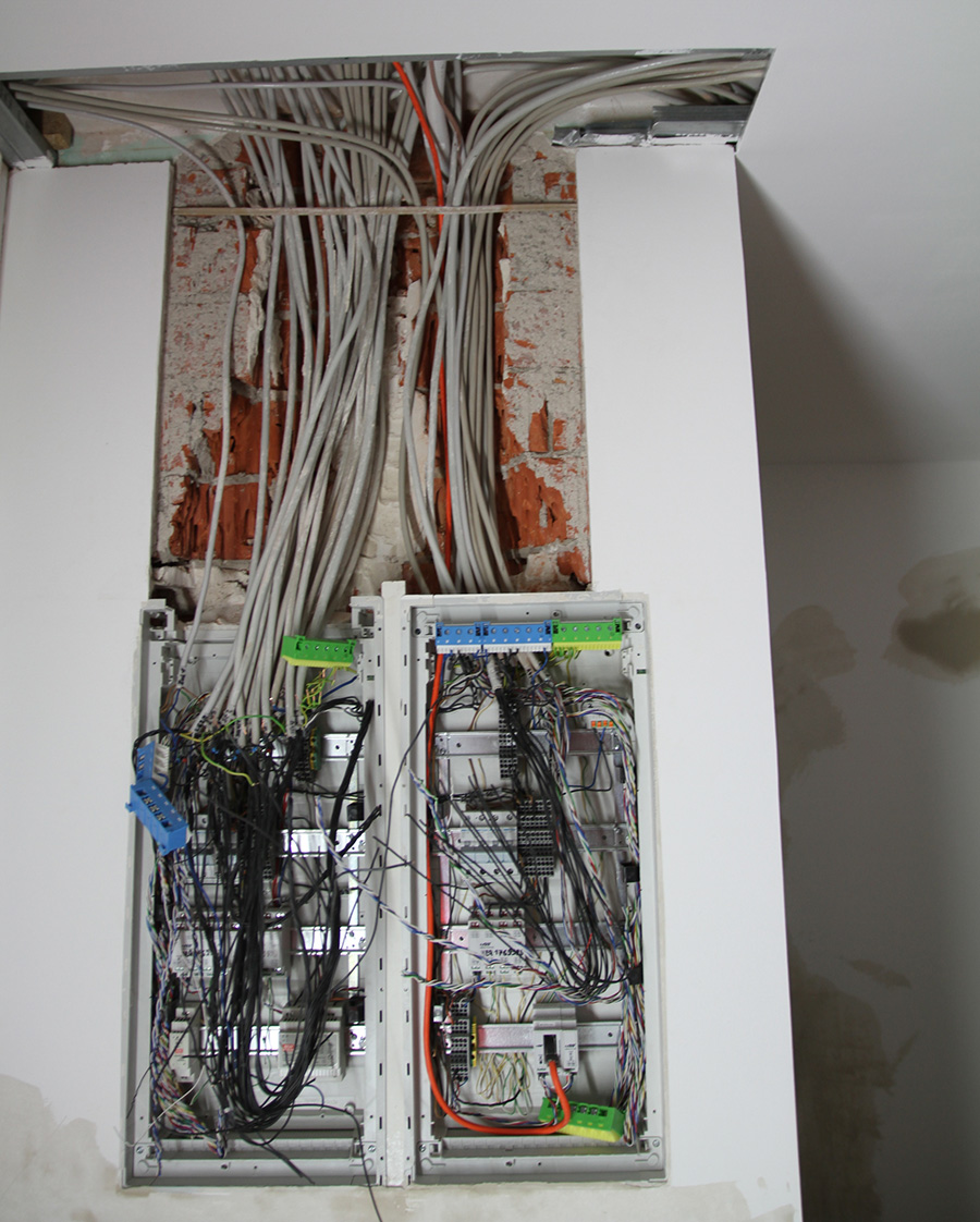

genau der post bringt es auf den punkt. wir haben auch gerade gebaut, haben gleich von vorn herein alle kabel in leerrohre unter estrich in sternförmiger anbindung verlegt.
im keller sitzt der hauptzählerschrank von der größe für mehrere wohnungen, aber nur deswegen, weil man nie genug hutschienen haben kann. pro stockwerk sitzt dann noch ein stockwerksverteiler jeweils mit 5x10m² angebunden (overkill, aber kabel kostet nichts). ebenso bvei der sternverkabelung. ja das ist auch overkill, aber kabel kostet nichts und das verlegen und einziehen in leerrohre (kosten auch quasi nichts) kann man locker selber machen.
man muss dazu aber auf jeden fall sagen, das wir das nur so gemacht haben, weil wir neu gebaut haben, vorhandenes zerlegen würde ich nicht und wenn dann nur, bei einer kernsanierung, wo sowieso alles runter muss. in den stockwerksverteilern laufen dann alle kabel auf reihenklemmen zusammen und von dort dann an die sicherungsautomaten. der verdrahtungsaufwand ist auch nicht ohne, hat aber system und vorallem dokumentation, das wir uns dort auch in 3 jahren wiederfinden und fremde auch alles nachvollziehen können. bei 90% der steckdosen ist es sinnlos gewesen, die anderen 10% können wir umverdrahten und schaltbar machen, das problem ist, meist weiß man nicht, welche 10% das sind, daher macht man alle schaltbar.
jedes stockwerk hat eigentlich sogar zwei verteilerkästen, der eine ist für die hochvoltseite mit sicherungen, der andere dann für die niedervoltseite, also KNX, DALI Lichtsteuerung, 12V Netzteile für Beleuchtung, Netzwerkverteilung zu APs.
Das ganze wird von einem Rasp Pi 3 gesteuert, alles unabhängig vom Internet, fällt das also aus, funktioniert alles ohne Probleme weiter, bei Stromausfall ist halt alles dunkel, das schützt mich aber auch nicht, wenn ich keine derartigen systeme habe. Seit etwa 6 Monaten leben wir dort und bisher gabs noch keine Probleme mit den Systemen, selbst als der Strom kurz weg war, fuhr das System selbstständig wieder hoch, wobei Lichtschalter und KNX/DALI Aktoren unabhängig funktionieren, die Programmierung ist in den Geräten selber gespeichert.
Bei den Rollladenmotoren steht immer die Frage im Raum, Aktor im Motor oder Aktor im Schaltschrank, am Ende haben wir den Aktor im Motor gewählt, weil dort noch eine exakte Positionserkennung integriert ist.
Aktuell fehlen aber noch Dinge wie Wetterstation und Dämmungsschalter.
Man muss dazu sagen: Machen lassen ist bei weitem zu teuer, dazu sollte man schon selber Elektrotechniker sein und die ganze Sache selber planen und erstellen können.
Bild 1 aus dem Rohbau
Bild 2 aus dem fast fertigen Zustand
Wer tiefergehende Fragen hat, ist eingeladen eine PN zu schreiben :)

So sieht die Verkabelung meines Wohnzimmers aus (in der Entstehungsphase):
Mußte ich am Schluß fast alles selber machen, nachdem über 25 Elektriker bei mir zu Hause waren, größtenteils nicht mal im Ansatz verstanden was ich erreichen wollte, das Projekt für undurchführbar hielten, oder meinten das ließe sich nur mit Industrie-Lösungen wie KNX realisieren, die Minimum 5-stellig kosten würden.
Am Schluß hatte ich das Glück einen Elektriker zu finden der "biegsam" genug war, um sich für den mechanischen handwerklichen Part zu kümmern, und mir das elektronische (das er sowieso nicht verstand) gänzlich überließ.
Mittlerweile habe ich insgesamt 7 Schaltkästen für eine 3-Zi-Wohnung, Keller und Garten. Der Verkabelungsaufwand war enorm, hat sich aber durchaus gelohnt. Ich kann jedes Licht, jede Steckdosen-Gruppe, jede Heizung (inklusive Fußbodenheizung), die Rolläden und etliches mehr programmatisch steuern, d.h. ich lege per PC fest welcher Taster (Schalter gibt es in der Wohnung keine mehr) was steuert. Wenn es nicht mehr gefällt, oder sich irgerndetwas als unpraktisch erweist, dann wird einfach das Programm geändert. So gibt es es z.B. im Flur eine "Gute-Nacht-Taste". Wenn ich die 3s drücke, bevor ich ins Bett gehe, werden alle Lichter ausgeschaltet. Wenn das SZ als letztes Zimmer irgendwann gemacht wird, dann wird es eine "Guten-Morgen-Taste" für meine Frau geben. Frau drückt sie, dann werden die Rollos im Bad runtergefahren, die Heizung und Fußbodenheizung eingeschalten, ebenso das Licht eingeschaltet und so weiter. Dann döst man noch eine Viertelstunde und beim Aufstehen, geht man ins mollig warme Bad.
