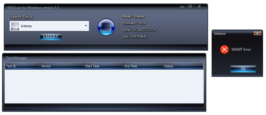

HDD-Scan: Bei dem Versuch die SMART-Werte auszulesen kommt eine Fehlermeldung:

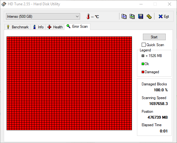

HD Tune 2.55
- Zeigt nicht die Temperatur an
- Die Platte wird nur mit 500 GB angezeigt
- Bei einem Benchmark kommt ein Read Error
- Bei einem Error Scan ist alles „Damaged“

Platten an einem USB Controller oft nicht ausgelesen werden. Die USB zu SATA Controller reichen die SMART Werte nicht weiter.
Wenn es aber zu Anfang ging und jetzt nicht mehr, würde ich zuallererst einen defekten USB Controller Chip vermuten. Platte aus dem externen Gehäuse ausbauen und direkt an einen SATA Port stecken.
Dann mit Crystaldiskinfo ansehen und auch die komplette Platte einmal einlesen, danach Crystaldiskinfo auf Veränderungen checken.
