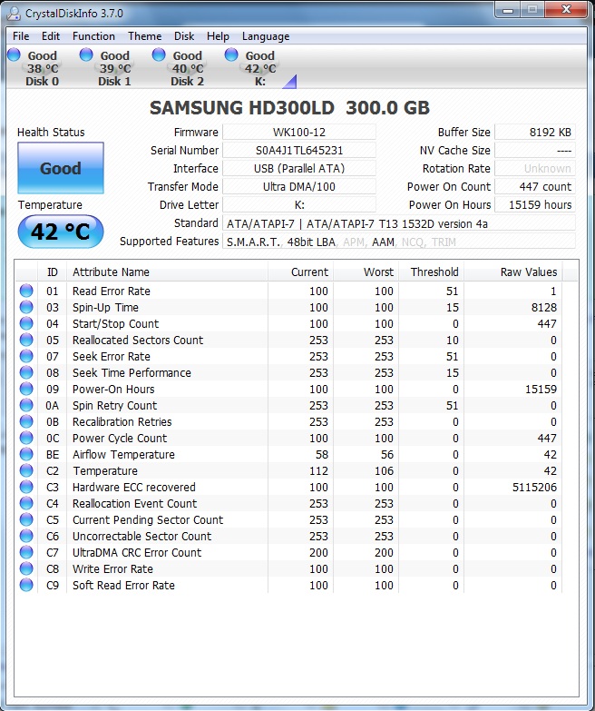

Hi,
ich habe eine externe Festplatte (Samsung HD300LD in bluemedia-Gehäuse über USB2 angeschlossen). Nun ist es so, dass ich meine Platten seit kurzem Dauerhaft mit CrystalDiskInfo überwache. Was mir dabei aufgefallen ist:

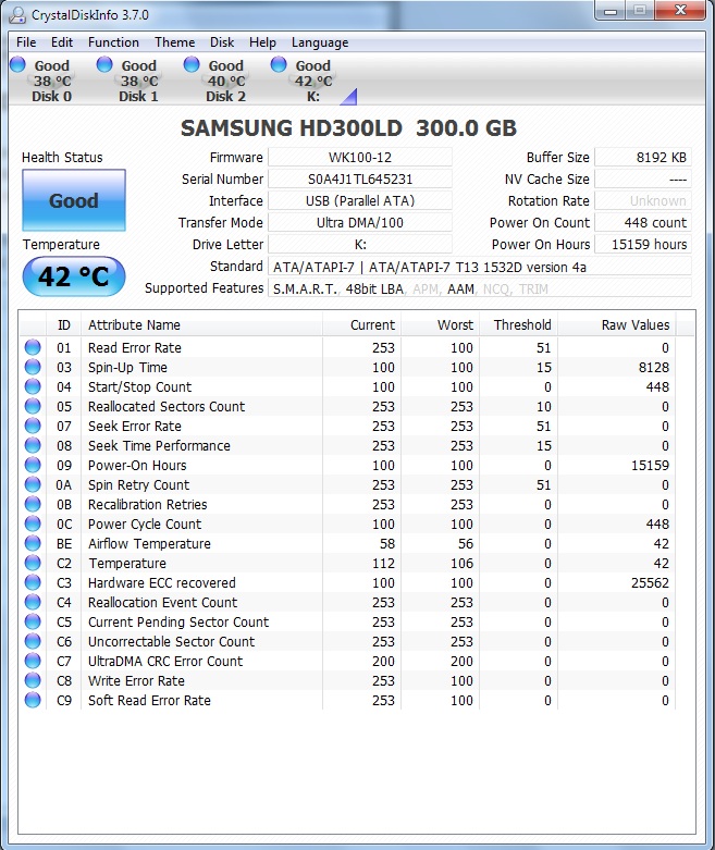

Nach ca. 2 Tagen 24/7 Betrieb der externen Festplatte bekomme ich einen "Read Error Rate", also einen Lesefehler (Raw-Wert geht hoch). So weit, so gut. Wenn ich die externe Festplatte nun ausmache (Schalter an der Rückseite) und direkt darauf wieder einschalte, ist der Read Error verschwunden. Da die anderen Werte (Spinup, Laufzeit etc.) nicht reseten, gehe ich davon aus, dass die Platte richtig speichert.
Ist das ein Problem von CrystalDiskInfo, das die Werte nicht mehr reduziert? Die Platte gibt nur kurzzeitig Alarm, aber CrystalDiskInfo muss erst die Platte verlieren (Platte verschwindet ja mit dem Ausschalten aus dem Geräte-Manager) und sie dann wiederfinden, damit wieder die eigentl. Werte der Platte angezeigt werden?
Warum löscht die Platte den Read Error überhaupt wieder?
Kennt jemand dieses Verhalten?
/edit: Screenshots

würd ich mir noch keine sorgen machen, der wird meckern oder was hervorheben wenn was wäre
