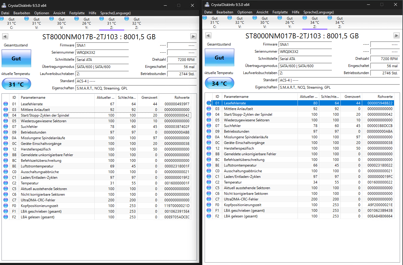

könnt Ihr mal schauen, ob meine Festplatte ein Problem hat und wenn ob es eher am Kabel oder der Platte selbst liegt?
Links und rechts ist die gleiche Platte mit 2 Stunden unterschied.
Danke euch.

Die SMART-Werte sind in Ordnung.
Wenn Festplatten Probleme haben, dann merkst du das in aller Regel auch (langsam, Fehlermeldungen beim Kopieren, nicht erkannt usw.)
Reaktionen: Footluck0r und metallica2006
Du kannst es gratis auch im Gemini laden und auswerten lassen
Die beiden Screenshots zeigen die SMART-Werte (Self-Monitoring, Analysis and Reporting Technology) einer Festplatte vom Typ ST8000NM017B-2TJ103. Dies ist ein 8-TB-Modell der Seagate Exos 7E10 Serie. Die Screenshots zeigen die Werte zu zwei verschiedenen Zeitpunkten, wobei der rechte Screenshot eine höhere aktuelle Temperatur (34°C gegenüber 31°C) aufweist.
Allgemeiner Zustand:
In beiden Screenshots wird der allgemeine Zustand der Festplatte als "Gut" angezeigt. Dies ist ein positives Zeichen.
Wichtige SMART-Attribute und deren Interpretation:
Hier ist eine Auswertung einiger wichtiger Attribute, die in den Screenshots sichtbar sind:
  • 01 Lesefehlerrate (Read Error Rate): Der aktuelle Wert (67 bzw. 80) liegt über dem Schwellenwert (44). Dies deutet darauf hin, dass in der Vergangenheit Lesefehler aufgetreten sind. Allerdings ist der Rohwert (0000000493F7 bzw. 000000049842) relativ niedrig, was bedeuten könnte, dass die Fehler nicht gravierend oder in letzter Zeit häufig aufgetreten sind. Es ist wichtig, diesen Wert im Auge zu behalten.
  • 03 Mittlere Anlaufzeit (Spin Up Time): Der aktuelle Wert (92) liegt deutlich über dem Schwellenwert (20), was normal ist und keinen Grund zur Besorgnis darstellt.
  • 04 Start-/Stopp-Zyklen der Spindel (Start/Stop Count): Der aktuelle Wert (92) liegt ebenfalls über dem Schwellenwert (0), was ebenfalls normal ist und die Anzahl der Starts und Stopps der Festplatte seit Betriebsbeginn widerspiegelt.
  • 05 Wiederzugewiesene Sektoren (Reallocated Sector Count): Der aktuelle Wert (100) liegt über dem Schwellenwert (10), und der Rohwert ist 0 in beiden Fällen. Dies ist ein sehr gutes Zeichen und bedeutet, dass es bisher keine defekten Sektoren gab, die neu zugewiesen werden mussten.
  • 07 Suchfehler (Seek Error Rate): Der aktuelle Wert (78 bzw. 97) liegt über dem Schwellenwert (60). Ähnlich wie bei der Lesefehlerrate deutet dies auf Suchfehler in der Vergangenheit hin. Der Rohwert (0000000187A0 bzw. 0000000380CC) ist aber auch hier relativ niedrig.
  • 09 Betriebsstunden (Power-On Hours): Der aktuelle Wert (97) liegt über dem Schwellenwert (0). Der Rohwert (000000000488 bzw. 0000000004BA) zeigt die Anzahl der Betriebsstunden der Festplatte. Die Differenz zwischen den beiden Screenshots deutet darauf hin, dass die Festplatte seit der ersten Messung einige Stunden in Betrieb war.
  • C5 Aktuell ausstehende Sektoren (Current Pending Sector Count): Der aktuelle Wert (100) liegt über dem Schwellenwert (0), und der Rohwert ist 0. Dies bedeutet, dass es derzeit keine Sektoren gibt, die als potenziell fehlerhaft markiert sind und auf eine Neuzuweisung warten.
  • C7 UltraDMA-CRC-Fehler (UDMA CRC Error Count): Der aktuelle Wert (200) liegt über dem Schwellenwert (0). Der Rohwert (000000000000 bzw. 00000000021E) zeigt die Anzahl der CRC-Fehler, die bei der Datenübertragung über die SATA-Schnittstelle aufgetreten sind. Ein Anstieg dieses Wertes könnte auf ein Problem mit dem SATA-Kabel, dem Anschluss oder dem Controller hindeuten.
Temperatur:
Die Temperatur ist von 31°C auf 34°C gestiegen. Beide Werte liegen im Allgemeinen im akzeptablen Bereich für Festplatten, aber eine konstante oder signifikante Erhöhung der Temperatur sollte beobachtet werden, da hohe Temperaturen die Lebensdauer der Festplatte beeinträchtigen können.
Fazit:
Insgesamt scheint der Zustand der Festplatte laut den SMART-Werten noch gut zu sein. Die erhöhten Werte bei der Lesefehlerrate und der Suchfehlerrate deuten auf Fehler in der Vergangenheit hin, aber die niedrigen Rohwerte und die Tatsache, dass keine Sektoren neu zugewiesen wurden oder aktuell ausstehen, sind positive Zeichen. Der Anstieg der UltraDMA-CRC-Fehler im rechten Screenshot könnte ein Hinweis auf ein Verbindungsproblem sein, das überprüft werden sollte.
Empfehlungen:
  • Beobachten Sie die SMART-Werte weiterhin regelmäßig, insbesondere die Lesefehlerrate, die Suchfehlerrate und die UltraDMA-CRC-Fehler.
  • Überprüfen Sie die SATA-Kabelverbindung zur Festplatte, um ein loses oder defektes Kabel als Ursache für die erhöhten CRC-Fehler auszuschließen.
  • Stellen Sie eine gute Kühlung des Systems sicher, um die Temperatur der Festplatte im Auge zu behalten.
  • Erstellen Sie regelmäßig Backups Ihrer wichtigen Daten, unabhängig vom aktuellen Zustand der Festplatte.
Wenn die Rohwerte der Fehlerattribute deutlich ansteigen oder neu zugewiesene/ausstehende Sektoren auftreten, könnte dies ein Zeichen für einen bevorstehenden Ausfall der Festplatte sein.

@metallica2006
Du fragst wegen der Lesefehlerrate?
Ich würde das mal weiter beobachten.
Bis jetzt isses ja noch kein Problem.
bis auf, dass die temperatur der platte mal 55 grad erreicht haben soll, sind alle werte im grünen bereich.
-andy-
keine Ultra DMA CRC Fehler daher kein SATA Kabel Problem.
Reaktionen: metallica2006 und cscmptrbs
Genau
Ja das stimmt tasächlich, ist beim externen befüllen mal gewsesen. Laut Datenbblatt soll das noch OK sein.
hatte chatGPT schon befragt. 100% Vertrauen besteht in KI noch nicht.
Das denket sich hier aber mit den Ergebnissen der KI.
Danke euch.
Ich würde beobachten. Backup ist vorhanden wenns schief geht.
Reaktionen: Arboster
Ist eine Seagate, da sind die Angaben bei Lesefehlerrate und Suchfehler normal.
Der Wert ist zweigeteilt.
Reaktionen: metallica2006, TorenAltair und xxMuahdibxx
