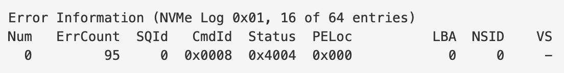

@Legolas Nochmal, welche Fehler stehen denn unter diesem Eintrag?
Error Information (NVMe Log 0x01, 16 of 16 entries)
Das Problem wird meist nur durch Anfragen vom OS verursacht, die das Laufwerk nicht unterstützt. Dadurch sind sie meist unproblematisch.
Das wäre z.B. so ein Fall.
