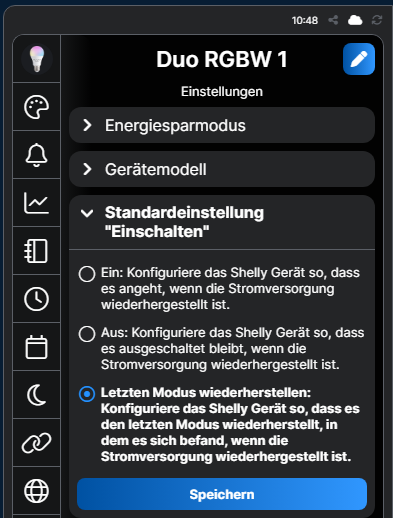

Doch das geht. Du musst die Spots so konfigurieren, dass sie den vorherigen Zustand beim Einschalten wieder annehmen.
So sieht das bei meinen Shellys aus:
Die Birne ist mit ein paar weiteren am selben Lichtschalter angeschlossen. Ich schalte diese per App aus. Die andere ein. Dann benutze ich den Lichtschalter um alle auszuschalten. Wenn ich dann wieder per Lichtschalter einschalte, dann sind nur die an, die vorher auch an waren und die, die ich per App ausgeschaltet habe ist noch immer aus.

Ich versteh nicht ganz, was du meinst. Du beziehst dich doch auf die Anforderung des TE, oder?
DerChaos schrieb:
Die Möglichkeit einzelne Lampen Dauerhaft in der App auszuschalten auch wenn man die anderen Lampen normal ein und ausschaltet
Und genau das geht so wie ich es beschrieben habe.
