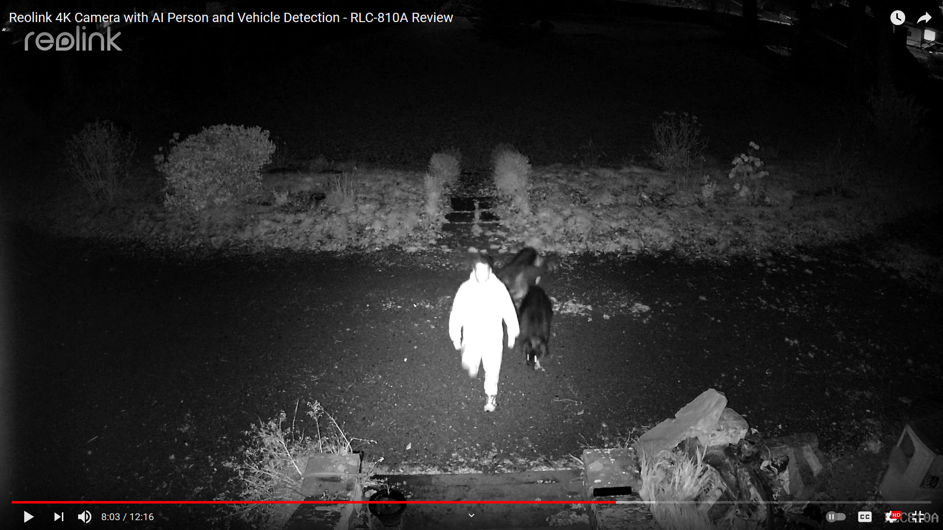

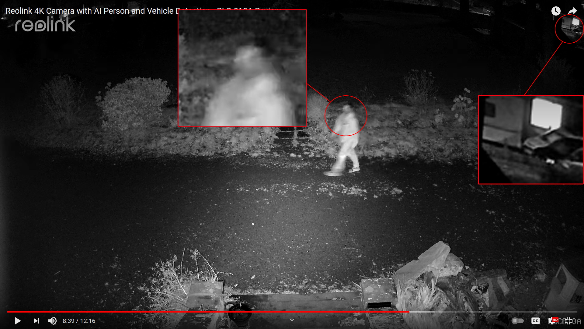

Bis jetzt hatte jede Reolink Camera die ich getestet habe diesen Fehler. Wenn man Youtube glauben schenken darf, hat die neue 1220/1210 das Überbelichtungsproblem teilweise behoben... jedoch hat das Model noch ganz andere Probleme.
Aber du kannst gerne ein Beispielvideo von deinem Modell posten, würde mich auf jedenfall interessieren.
Hier ein Beispiel von Reolinks "top" Modell 810A,

Ebenfalls ein Problem... bei den AI Kameras von Reolink haben die die Software anscheinend so manipuliert, dass die zwar bei keiner Bewegung ein gutes klares Bild bringen, aber Bewegungen dann einfach verschwinden... einfach mal den Igel am Ende auf der Produktseite von Amazon angucken...
Er sagt ja in dem Video selber, dass es nur bei Autoexposur daneben geht, und dass man die Helligkeits und Kontrastwerte händisch anpassen kann. Also ich seh da kein wirkliches Problem. Eine Automatik, die eh nur den Mittelwert des Ganzen oder eines Teilbildes bewerten kann, wird bei im Verhältnis so kleinen Bereichen immer "scheitern".
Wie gesagt. ich habe meine extrem "flau" eingestellt, und kann dann, wenn es wirklich notwendig würde, im Postprocessing am PC noch etwas herausholen. Wichtig ist halt nur, dasss keine komplett schwarzen, und keine komplett weißen Bereiche entstehen.
Nein das geht nicht und hat auch mit Helligkeits und Kontrastwerten nichts zu tun.
Das problem ist, dass du niemanden identifizieren kannst. Wozu überhaupt die Videoüberwachung dann?
Google: Smart IR
Video ist von einem älteren Modell, gibt neuere wo das ganze noch schneller/besser funktioniert.
