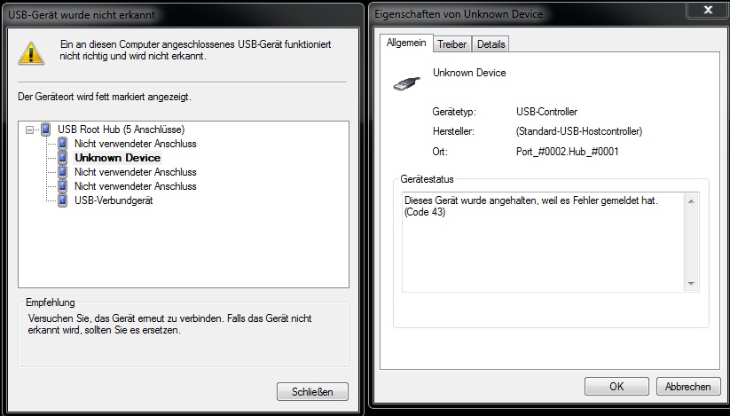

mein Samsung Xcover2 wird nicht an meinem PC erkannt. Weder am USB 2.0, noch am USB 3.0 Anschluss. Andere USB Geräte machen hingegen keine Probleme. Fehlermeldung im Anhang. System 1 aus der Signatur. Kann jemand helfen?

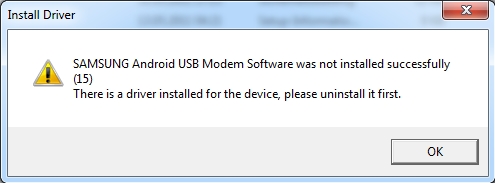

Samsung USB Treiber lassen sich nicht installieren, siehe Anhang. Die Kies Installation inkls. Treiber funktionierte, das Smartphone wird aber trotzdem nicht erkannt.

Der Treiber lässt sich nicht installieren. Die Meldung habe ich bei Post #5 angehängt.
Auch wenn man den Fehlercode (43) googlet, bekommt man keine Antwort.

Wenn sich der Treiber nicht installieren lässt, dürfte wohl dass das problem sein.
