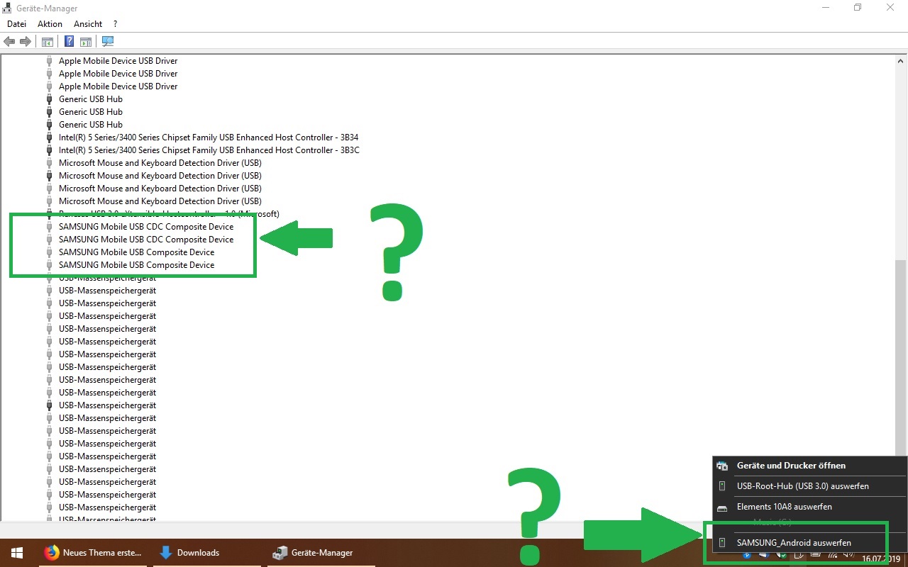

Außerdem gibt es zwei Dinge die bei mir Fragezeichen aufkommen lassen. Im Gerätemanager wird das Handy nicht angezeigt. Dafür Jedoch bei dem USB-Infosymbol im Infobereich.
Samsung-Handys benötigen für verschiedene Arbeits-Modi verschiedene Treiber. Die sind in dem von Dir installierten Treiberpaket auch alle enthalten. Leider verwendet Samsung in allen Modi die selbe Geräte-ID und der Arbeitsmodus wird durch ein "Anhängsel" (Index) gekennzeichnet. Das war bis Windows 7 kein Problem, denn da wurde die Indizierung der ID's noch berücksichtigt. Wenn bei der Treiberauswahl trotzdem etwas schief ging, konnte man sich mit Tools, wie zum Beispiel "Drivers Choice", behelfen.
Seit Windows 8 ist leider Schluß damit: Die Indizierung der Geräte-ID's wird nicht mehr berücksichtigt, Treiber werden nach nicht nachvollziehbaren Kriterien ausgesucht und eine manuelle Nachwahl mit Tools ist nicht mehr möglich - Microsoft sei Dank! Das dient übrigens nur der Gerätesicherheit :D !
Problem gelöst! Nach anfänglichen Misserfolgen hat es nun am Ende doch irgendwie funktioniert. Ich bin letztendlich wie folgt vorgegangen:
  • im Geräte-Manager ALLES unter "USB-Controller" deinstalliert
  • PC neugestartet -> kein erfolg
  • dann Samsung-Driver deinstalliert + reboot -> kein Erfolg
  • dann Handy + Rechner nochmal neugestartet
-> und dann blinkte das ersehnte Pop-Up im Infobereich auf! 🥳
