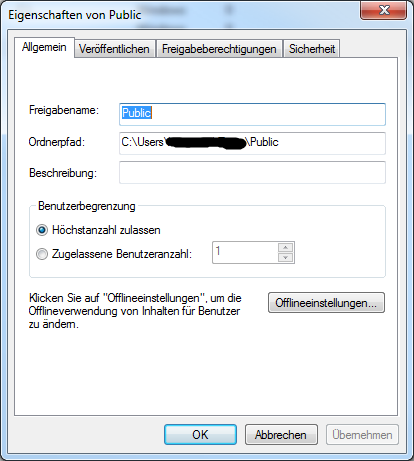

Es gibt eine solche Einstellung auf dem Rechner der die Freigabe bereitstellt:
Das kann man in der Computerverwaltung unter Freigaben einstellen

ok, super. da habe ich nicht dran gefummelt, also müsste dort unter freigaben die höchstzahl (aktuell 20) gelten.
