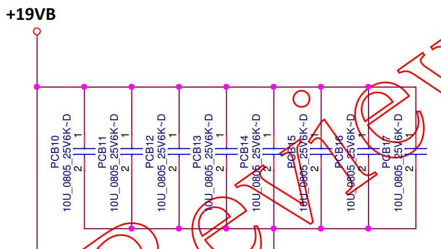

Zunächst mal kurz zum Fehler: Auf die schnelle habe ich nur diesen Plan gefunden:
https://www.badcaps.net/forum/showthread.php?t=90181&highlight=LA-F115P

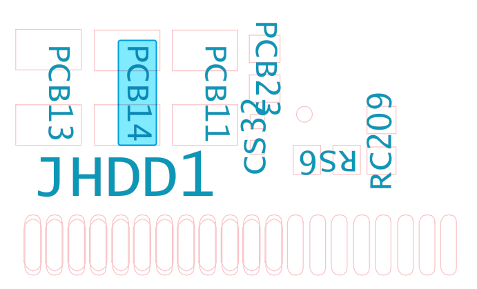

Gehe ich da nach Plan + Boardview, ist es der PCB14, also 10uF 25V Größe 0805 (da war doch meine Vermutung ganz gut

Vielen Dank sollte ich den abgerissen auch ersetzten oder sollte das auch so laufen.Fusionator schrieb:Zunächst mal kurz zum Fehler: Auf die schnelle habe ich nur diesen Plan gefunden:
Gehe ich da nach Plan + Boardview, ist es der PCB14, also 10uF 25V Größe 0805 (da war doch meine Vermutung ganz gut)

Das wird auch so laufen, wenn der schon vorher gefehlt hat. Schau dir mal einfach den Schaltplan an, wie viele Kondensatoren da parallel geschaltet sind (Seite 62).EminoHD schrieb:sollte ich den abgerissen auch ersetzten oder sollte das auch so laufen.

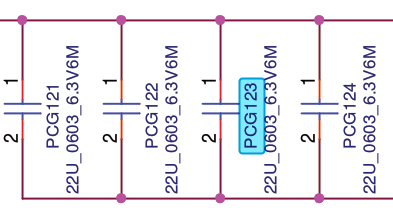

Das sollte der PCG123 sein.
Wie schon gesagt, wird das Board auch ohne den jetzt kurzgeschlossenen Kondensator laufen, sofern das der einzige Fehler ist. Prinzipiell kannst du Kondensatoren von anderen Boards recyclen, nur weiß ich jetzt nicht, ob sich auf Grafikkarten Kondensatoren mit 25V Spannungsfestigkeit finden.EminoHD schrieb:Ich habe vielen Kondensatoren auf beispielsweise grafikkarten.
Und die brauchst du zumindest auf der 19V Schiene.
