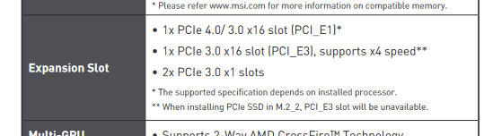

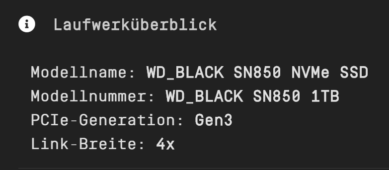

Hey, ich habe aktuell zwei M.2 SSD in meinem PC drinne. Ich habe mir die SN850 von Western Elements gekauft und habe bemerkt sie läuft mit PCIe-Generation Gen3. Ich habe im Mainboard Handbuch etwas gefunden, allerdings nicht ganz verstanden. Bedeutet es ich kann nur 1 M2 SSD unter Gen 4 verwenden? (Damit meine ich es darf nur eine Festplatte über dem PCIe Slot verbunden sein?
Mainboard: MSI MPG B550 Gaming Plus (Seite 17: https://www.msi.com/Motherboard/support/MPG-B550-GAMING-PLUS#down-manual)
2.SSD: Samsung 970 EVO Plus (Gen 3)
Und die Gen4 SSD ist beim oberen Slot eingebaut!
Handbuch gibt hier die Auskunft.

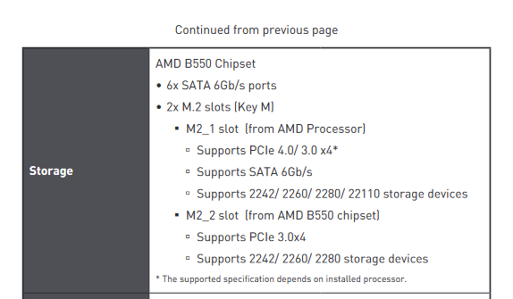

So ist es. Bei den B550 Boards unterstützt nur die CPU gen4, nicht jedoch der Chipsatz.
Das heißt max. eine gen4 M.2

Umstand bleibt gleich, deine CPU bestimmt ob PCIe 4.0 oder 3.0.
CPU: Ryzen 7 2700X, BIOS auf aktuellsten Stand
Bin jetzt verwirrt xD. Also kann ich nur eine Gen4 SSD verwenden oder eine Gen 4 und eine Gen 3?
Nur der CPU nahe M.2 Slot kann PCIe 4.0 (mit passender CPU), der zweite Slot kann nur 3.0
Und Deine CPU kann nur PCIe 3.0

Eine Gen3 über die CPU und eine Gen3 über Chipset bei dem Board und der CPU.
Für einen Slot mit Gen4 bräuchtest du eine CPU die auch PCIe 4.0 kann.
Reaktionen: AB´solut SiD und VirusA87
Der erste Pciex16 Slot und (meistens) der CPU Nahe M.2 Port sind direkt an die CPU mit 20 Pcie Lanes angebunden. Kann die CPU Pcie 4.0 dann kann die volle Bandbreite genutzt werden.
Der Chipsatz läuft je nach Board mit 2/4PCie 3.x Lanes, in deinem Fall zu deiner Samsung SSD.

motorazrv3 du irrst dich nicht, PCIe 4.0 nur ab AMDs 3000er serie. Damit wird die SSD nicht mit Gen4 laufen können. Da kündigt sich ein CPU Upgrade an.​
