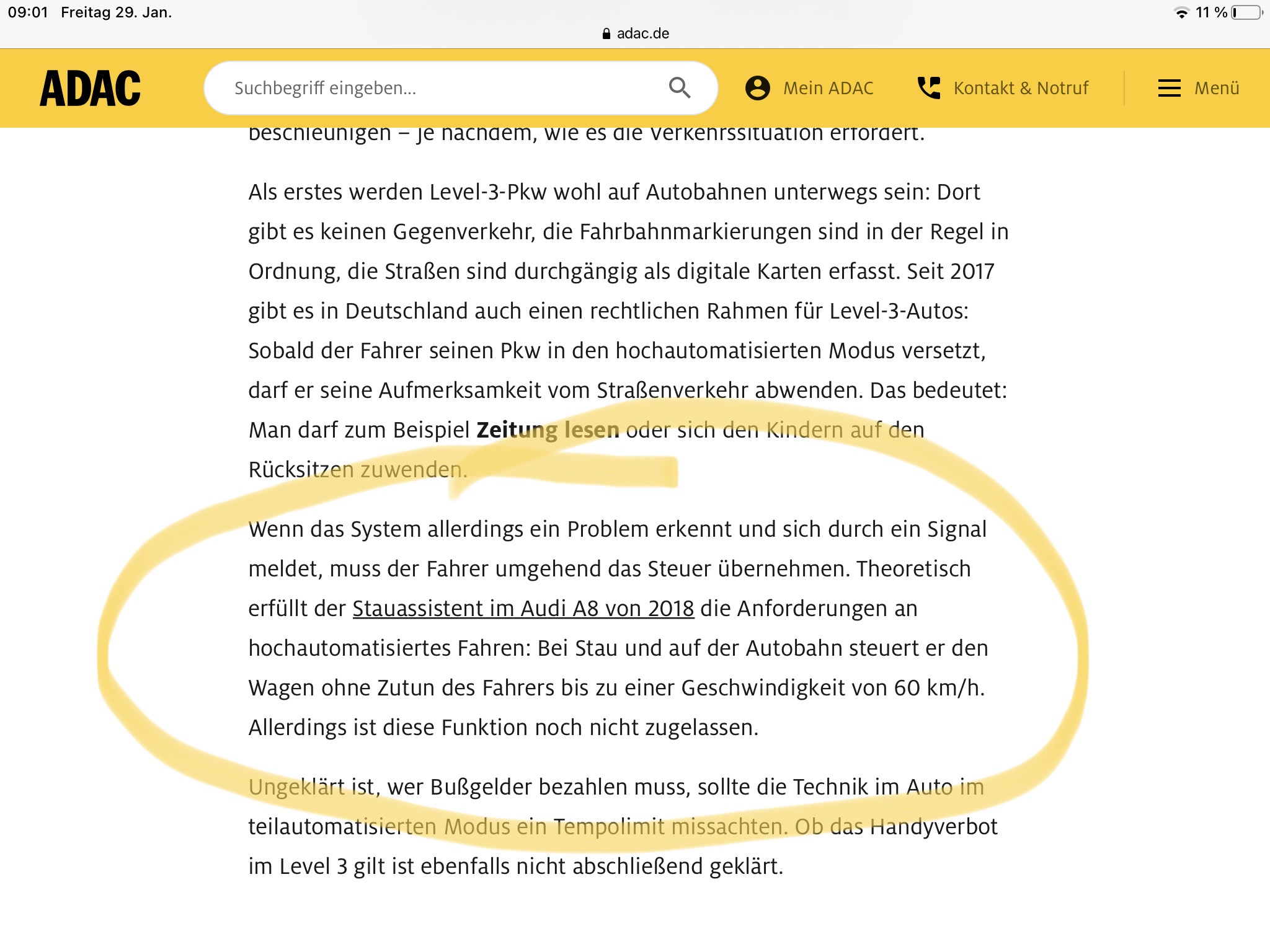

Sorry, war damals wohl zu aktuell. Hier hast nun alles:
Spurwechsel wird deaktiviert / Stauassistent wird bei älteren Modellen deaktiviert
Apropos „Europäische Union“ und Konsequenzen ihrer Politik für sicherheitsrelevante Technologien: „Aufgrund der aktuellen EU-Gesetzgebung ECE-R79 entfällt die Funktion Spurwechselassistent“, lässt BMW mit Blick auf seine Modelle 5er, 6er Gran Turismo, 7er, X3, X4 und M5 wissen. Und bei den reinen Stromern BMW i3 und i3S sowie bei den herkömmlich angetriebenen Fahrzeugen 2er Active Tourer/
Gran Tourer, X1 und X2 wird es demnächst die Funktion „Stauassistent“ nicht mehr geben.
2.3.3. „autonome Lenkanlage“ eine Anlage mit einer Funktion in einem komplexen elektronischen Steuersystem, die bewirkt, dass das Fahrzeug einer festgelegten Fahrspur folgt oder seine Fahrspur aufgrund von Signalen ändert, die außerhalb des Fahrzeugs ausgelöst und von dort übertragen werden. Der Fahrzeugführer hat dabei nicht unbedingt die Hauptverantwortung für das Führen des Fahrzeugs.
Daher ist nach der Regelung die allgemeine Genehmigung von Systemen mit Funktionen, mit deren Hilfe die Lenkung durch externe Signale gesteuert werden kann, die z. B. von Baken am Straßenrand oder aktive Elemente in der Straßendecke übertragen werden, nicht zulässig. Diese Systeme, bei denen die Anwesenheit eines Fahrzeugführers nicht erforderlich ist, werden als „autonome Lenkanlagen“ bezeichnet.
