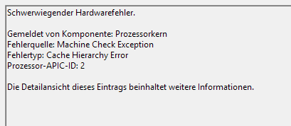

Bin dabei Dinge zu evaluieren, aber bisher habe ich keine Idee was genau los ist. Der Rechner startete einfach neu und die Ereignisanzeige spuckt diesen Fehler aus. D.h. Rechner startete einfach neu und überprüfte die Festplatten. Neustart funktionierte einwandfrei und das System ist prinzipiell stabil. Trotzdem mache ich mir nun Sorgen. Temperaturen sehen gut aus, mit dem RAM Takt gab es bisher nie Schwierigkeiten. Gerade mit dem Crucial Storage Manager geschaut, der sagt meine 3 SSDs sind in gutem Zustand. Eine davon, 250 GB Crucial BX ist allerdings schon 10 Jahre alt, wird aber auch nur als Storage verwendet. Im Moment bin ich ratlos...

Das RAM in den korrekten Slots (A2/B2)? Manchmal hilft es die Riegel rauszunehmen und wieder einzustecken.
Die GPU wurde im April gewechselt, ja. Gab seitdem aber bisher keine Probleme damit, bis vor zwei Wochen.
Windows 11 ist auf der GIGABYTE AORUS Gen4 7000s 1 TB, SSD installiert. BIOS Version ist F14. (also nicht das allerneueste, aber sah bisher keinen Grund das zu ändern).
RAM Slots wechseln klingt komisch, aber kann ich ja mal probieren. Allerdings ist es ja nicht so, dass der Rechner total instabil wäre. Prinzipiell läuft alles, bis es das nicht mehr tut :D
Die alte SSD kann ich auch einfach tauschen. Mit 250 GB ist die eh nur begrenzt nützlich mittlerweile. Dann wäre eine Fehlerquelle schon mal raus. Ich wollte das schon seit zwei Jahren machen.
Reaktionen: Azghul0815
Zu dem Zeitpunkt vor etwas über einer Stunde war ich nur im Browser aktiv. CPU Temp bei maximal 70 Grad unter Last. (Logge seit einer Stunde mal mit HWInfo)
Hattest du vielleicht mal irgendwelche Tuning Tools installiert, Ryzen Master z.B? Sowas kann man ja mal vergessen, zumindest geht es mir manchmal so. ;-) Also falls ja mal deinstallieren und unabhängig davon danach oder alleine das Bios zurücksetzen, Clear Cmos.
BIOS auf jeden Fall updaten - gerade mit Blick auf die 9070 könnte das notwendig sein. Und die Firmware der NVMes und SSDs sollte auch aktuell sein.
Also sollte ich auf F18g gehen?
Okay, also das @Bios Tool von Gigabyte funktioniert schon mal nicht...
