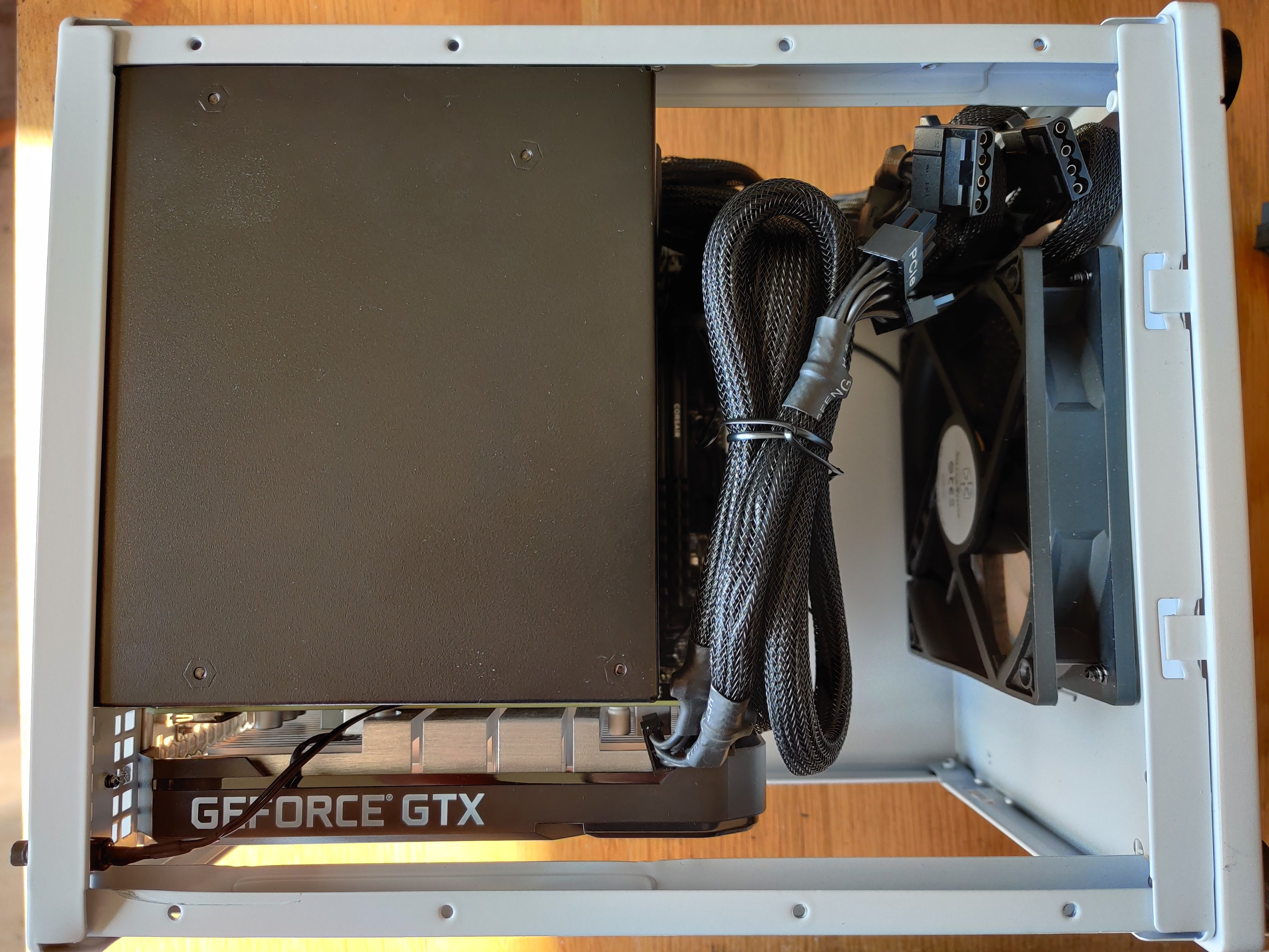

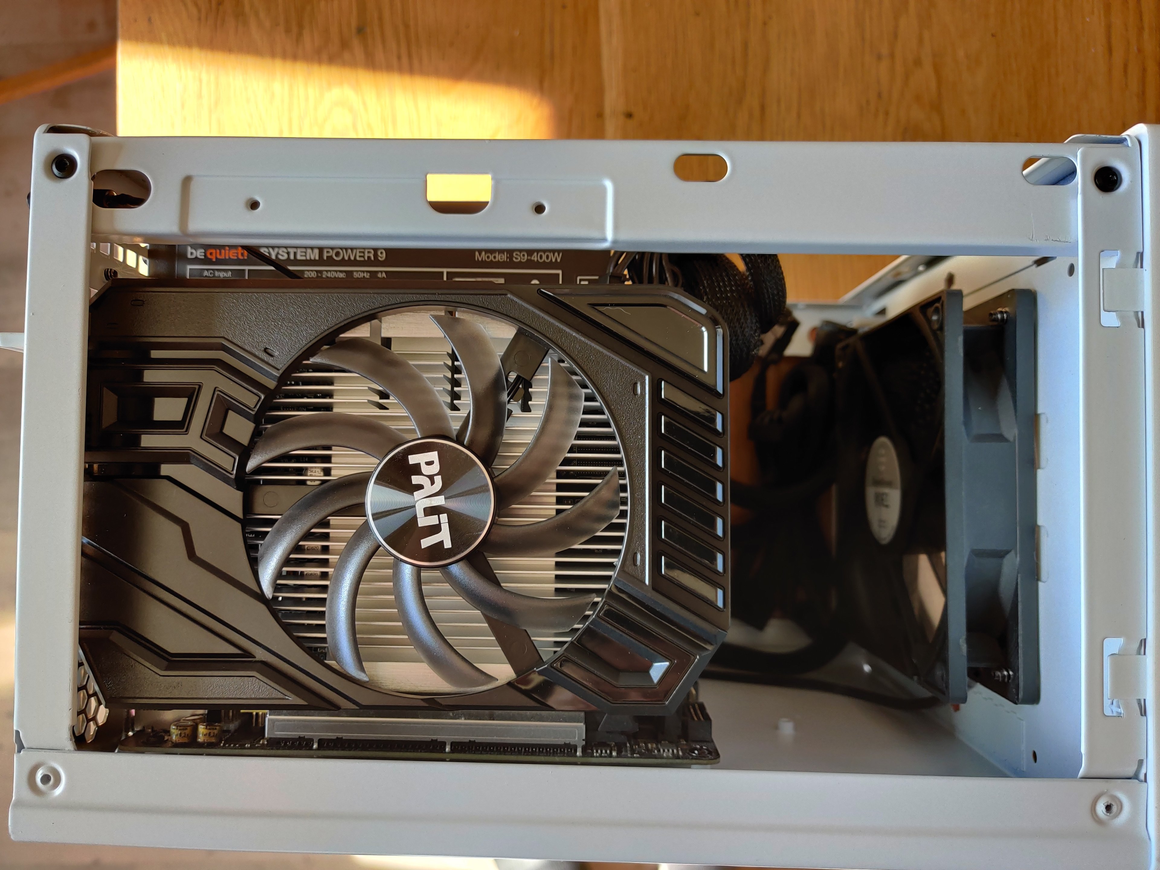

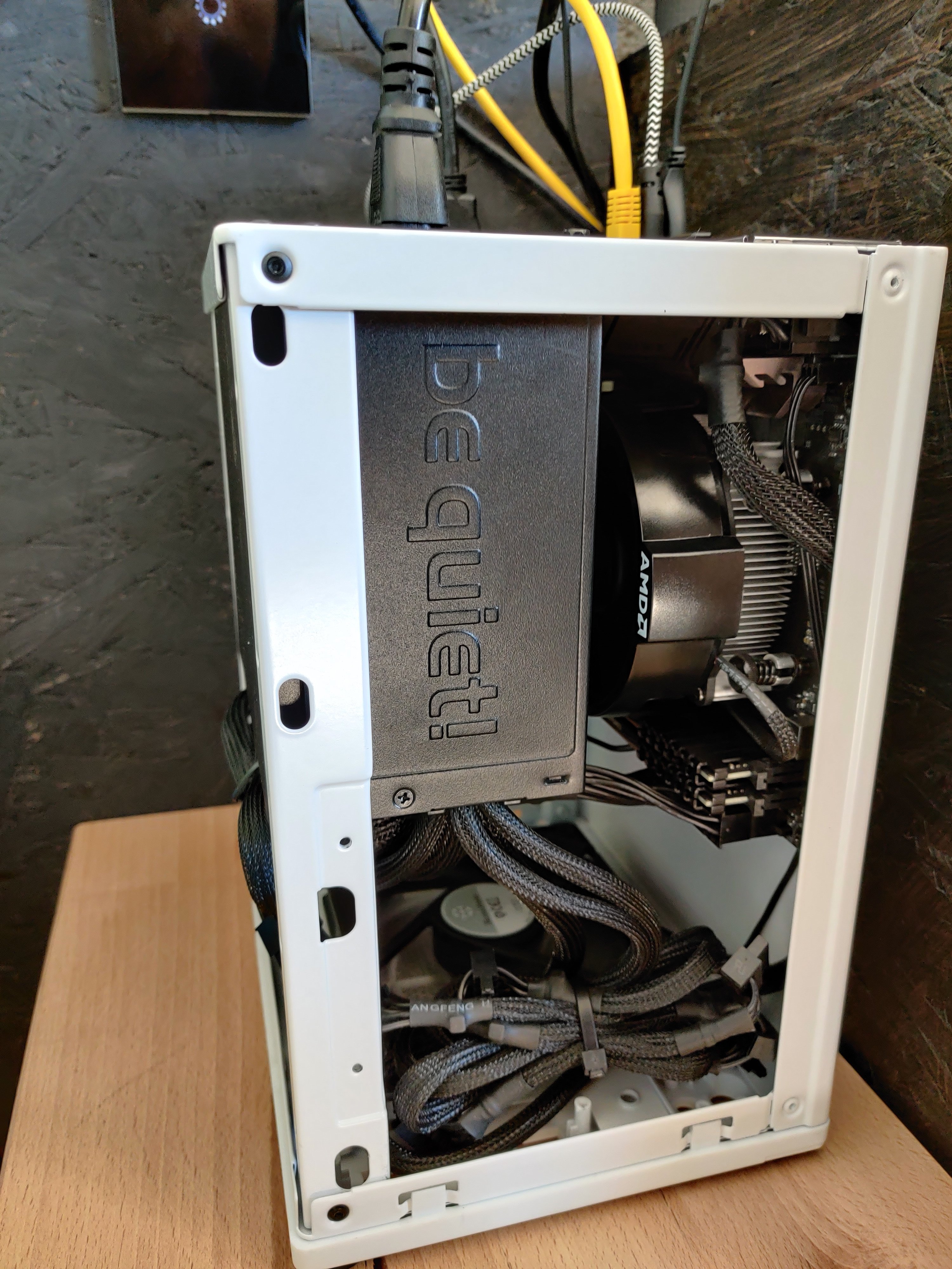

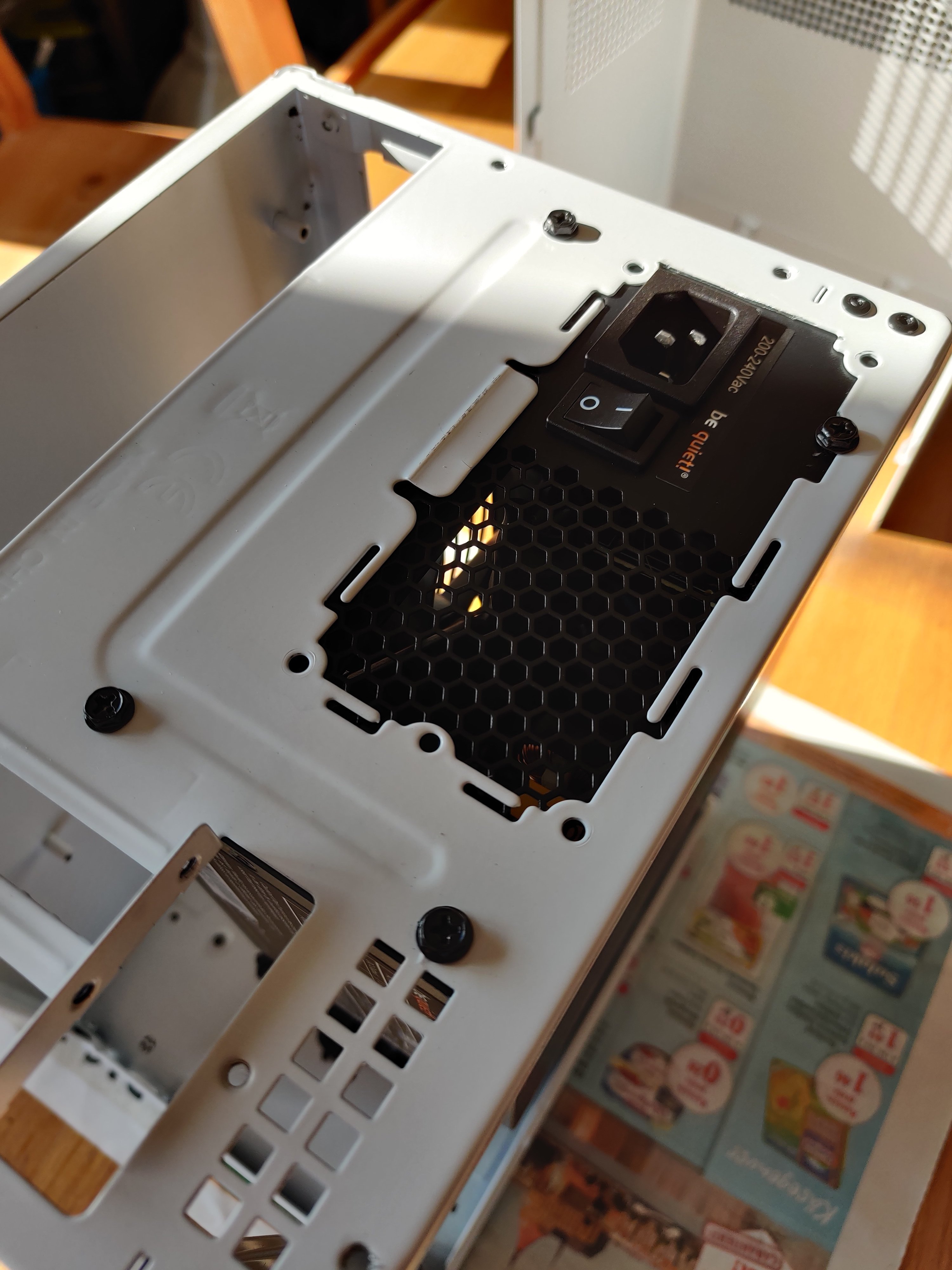

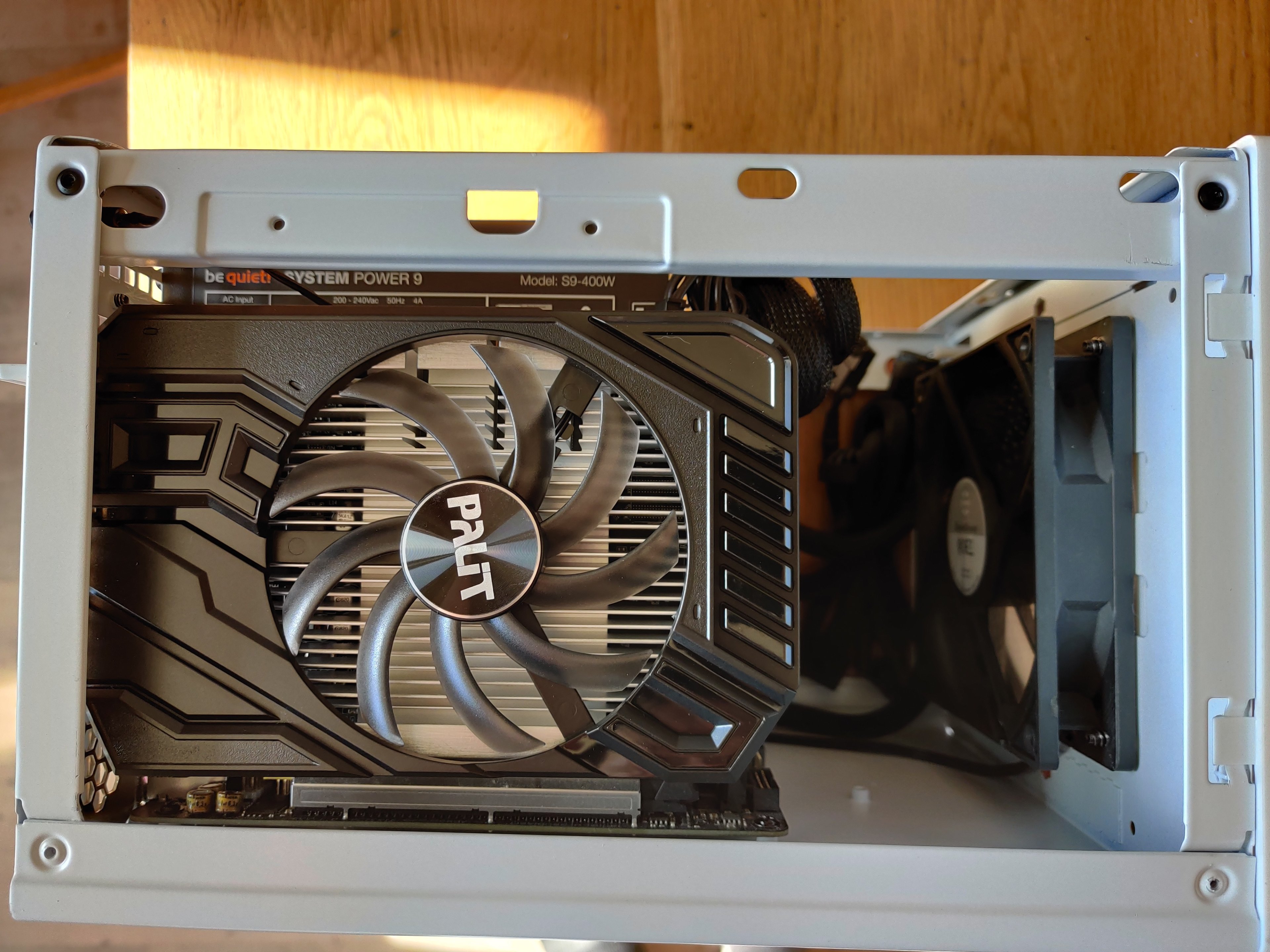

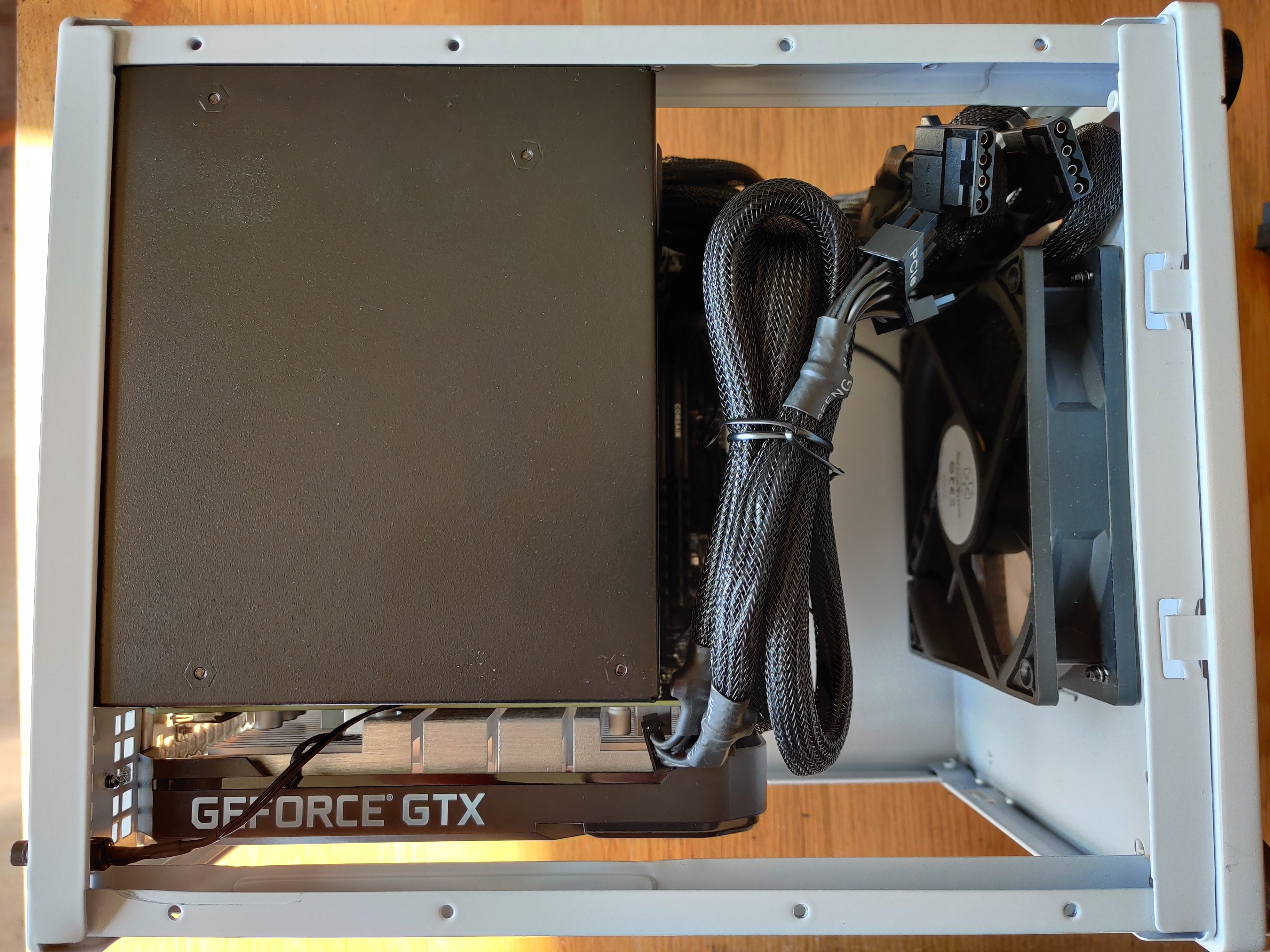

Geheimtipp(?) aus dem Jahr 2009... die Sapphire und PowerColor 6700`s müssten passen. 2 von 3, die XFX passt nicht.
Als CPU Kühler reicht der Wraith Stealth vom Boxed R5 5600 man muss nur die Lüfterkurve und PPT anpassen.

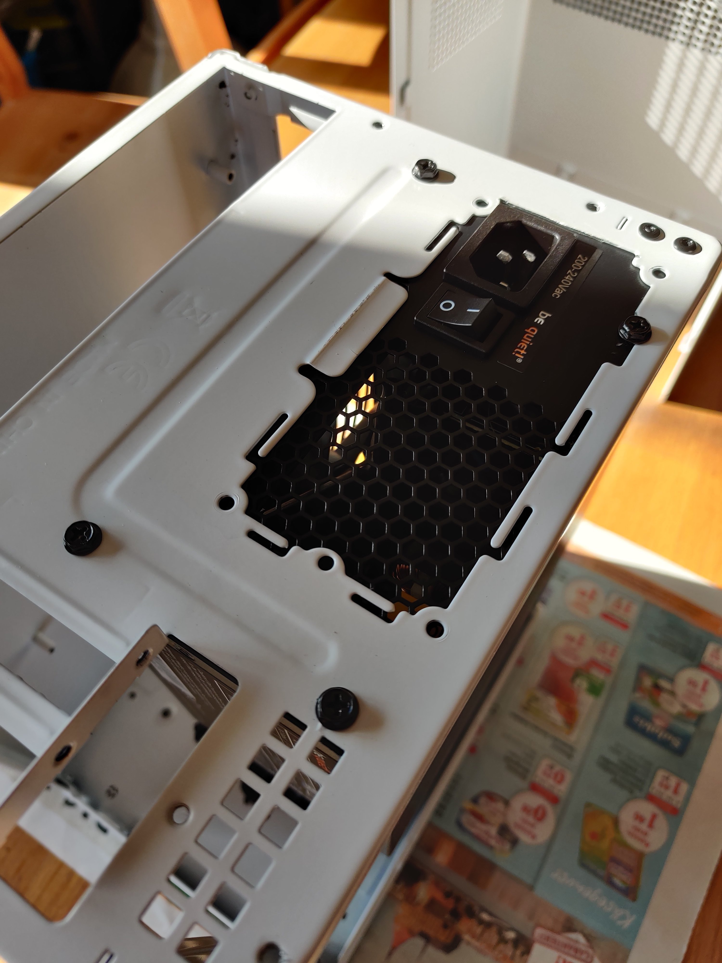

Für ein SFX Netzteil ist es zwar gedacht, aber ich habe da selber schon für einen geizigen Kollegen ein ATX Netzteil verbaut (Bild gibt es gleich vom Handy).
Das slim ODD und die 3,5 Platte ist dann nicht mehr möglich, aber heutzutage reicht eine M.2 SSD... und 2,5 SSDs kannst du z.B. neben dem Board stapeln. Füße wie im Bild auf die Front kleben und I/O nach oben schauen lassen...
EDIT... ACH, ich hatte das sogar selber mit ATX Netzteil im Einsatz. Vor 10 Jahren als es keine guten SFX Netzteile gab hat Silverstone es nur als Bundel mit ihrem schlechten SFX Netzteil verkauft... doppelt so teuer! Meins habe ich ohne Netzteil gebraucht hier im Forum gekauft :)

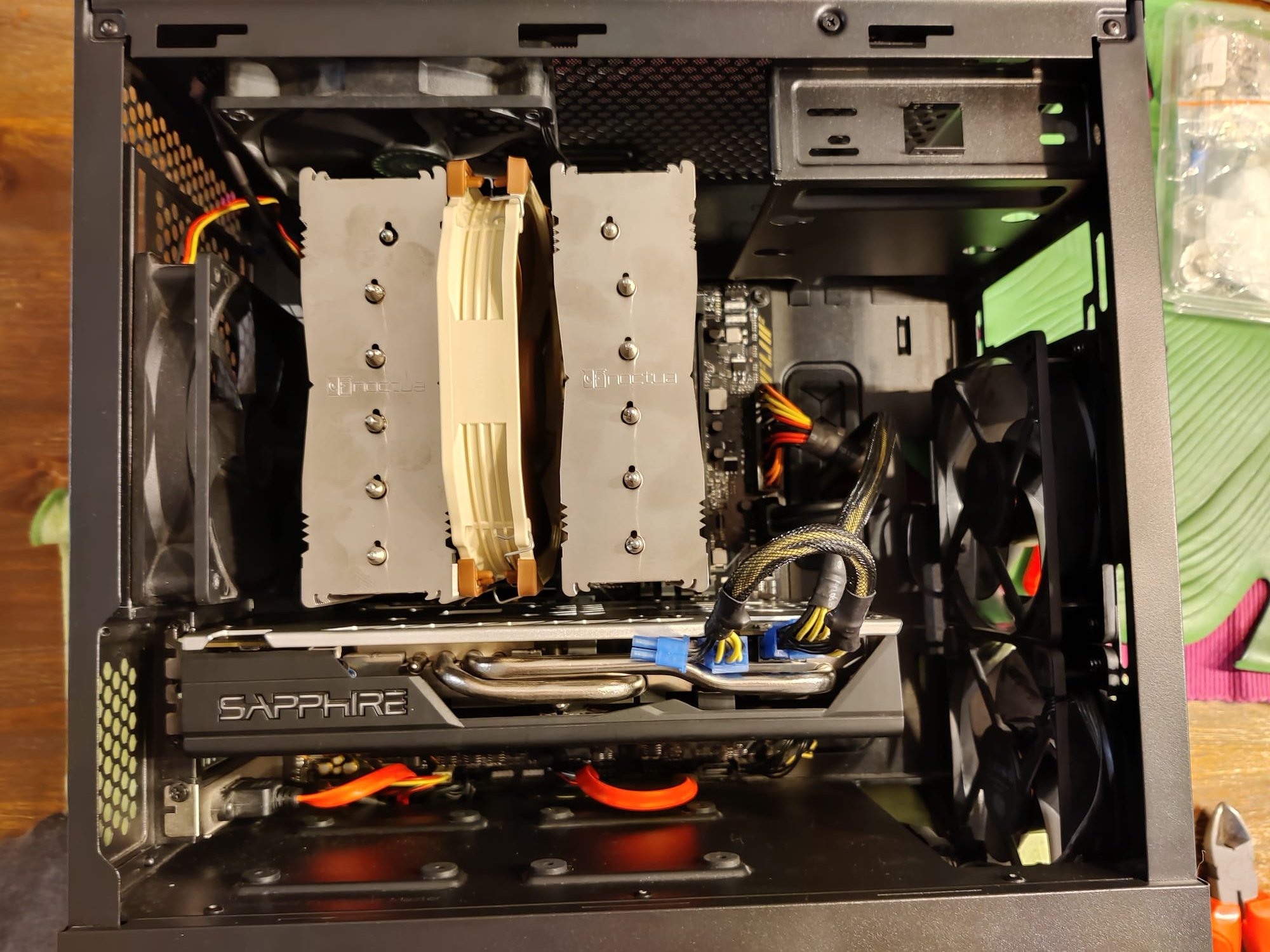

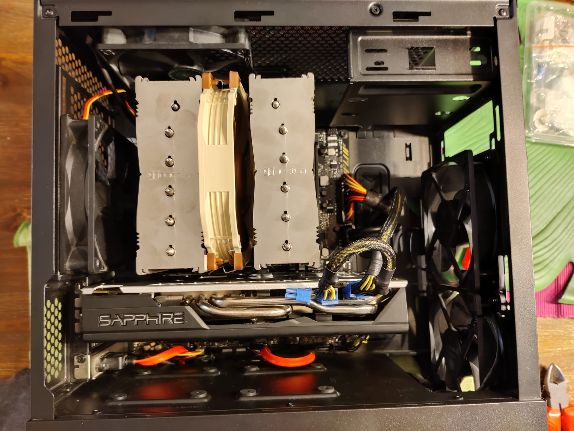

Ist zwar schon länger her, bin aber mit der Optik immer noch sehr zufrieden, klein, schlicht, ohne Schnickschnack, und auch was das IO betrifft nicht zu aufgeblasen. Vorteil man kann bei stärkerer Belastung die Front aufklappen, muss man im Normalbetrieb aber nicht:
https://geizhals.at/cooler-master-s....html?hloc=at&hloc=de&hloc=eu&hloc=pl&hloc=uk
Und so hat das ausgesehen mit einem B660/12600 mit Noctua NH-D15S und einer etwas älteren RX580.
