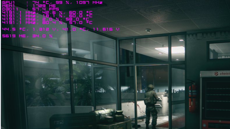

Nun ich würde mir das gerne im Spiel ansehen ZB so :
also Temperatur und Takt und auslastung gemeinsam. ;)

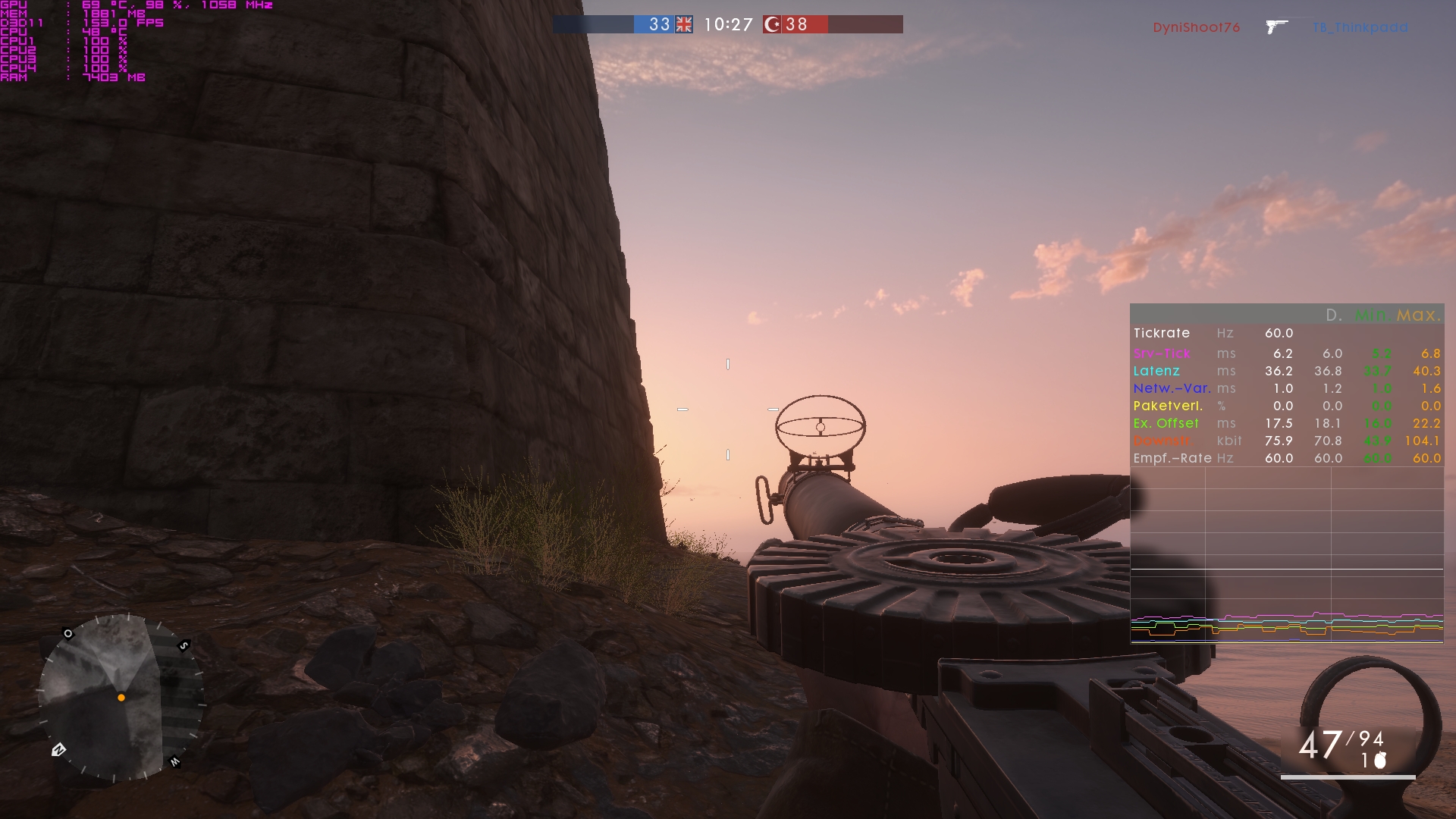

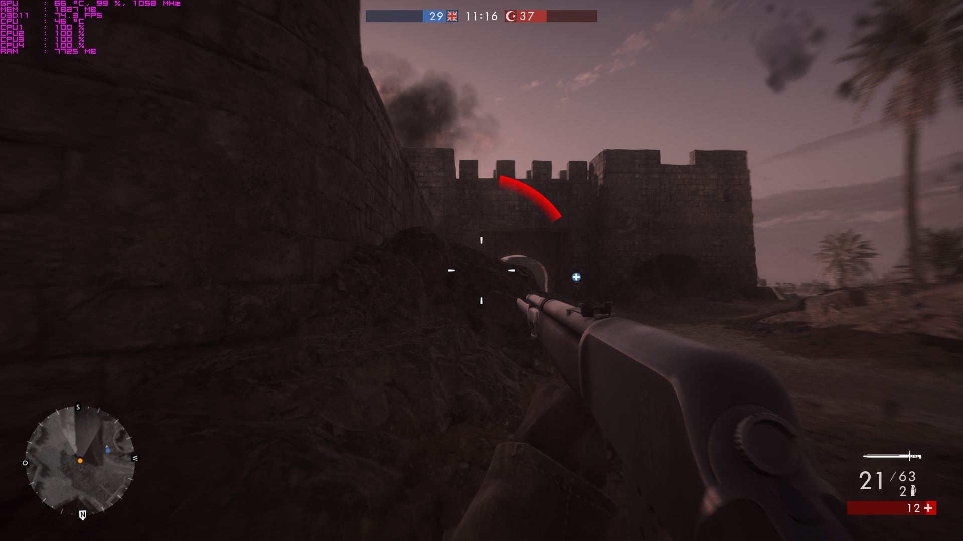

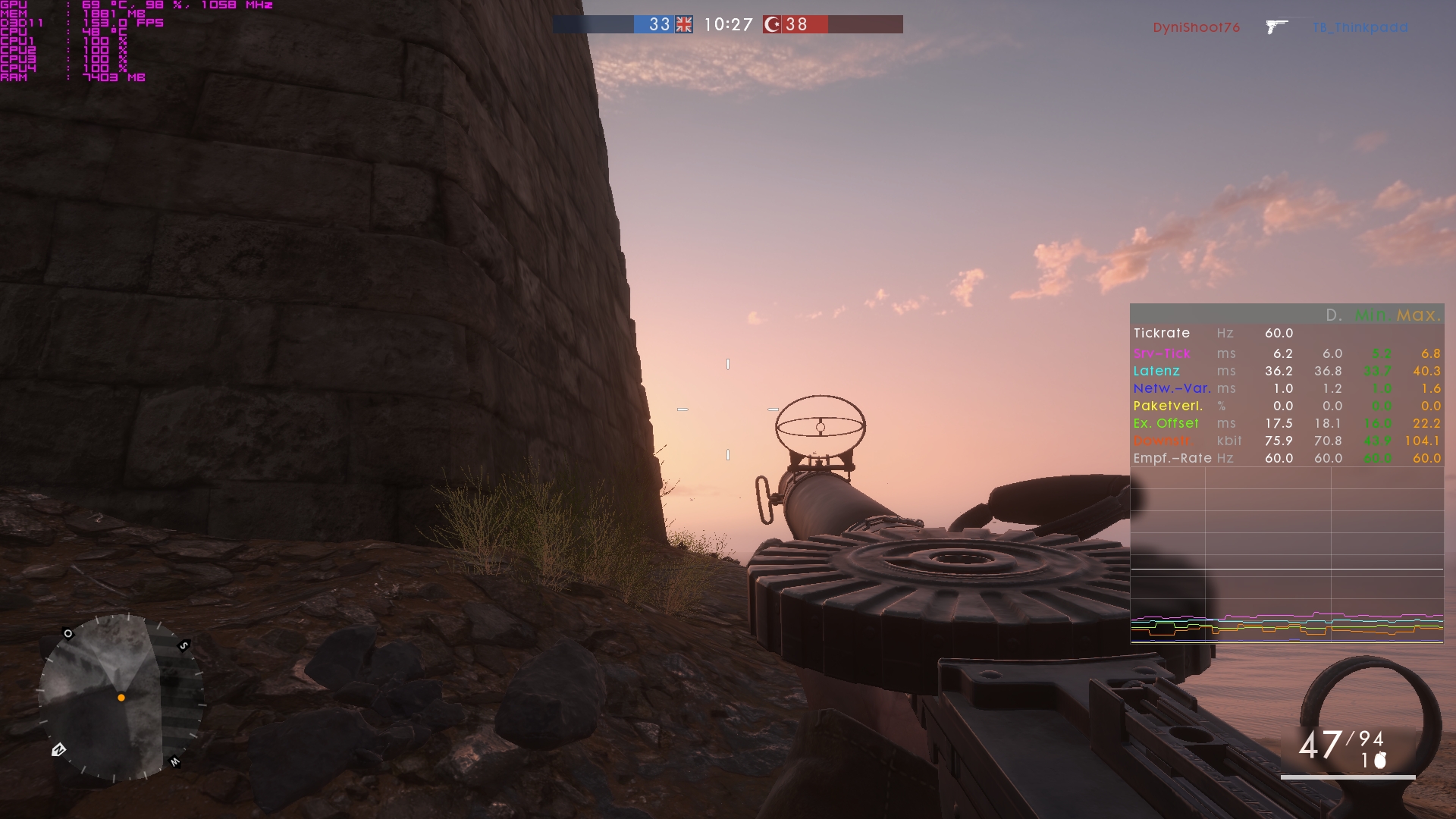

dann gehts halt hier weiter... Also, ich habe nun mal einen Screenshot gemacht im Spiel.
Die CPU ist bei 100%. Aufgefallen ist mir, dass der VRAM aber auch sehr voll ist. Könnte das einen Bezug zur CPU haben?
Die FPS im Screenshot sind sehr hoch, während des Spielens hab ich so 70-80FPS

ääää ... das sind 150 Fps ! sicher ist da die GPU und auch die CPU am ende.
Reduzier das mal mit v sync oder Frame limmiter auf 60 Fps dann sehen wir weiter.;)

deine 670 GTX schaft nach deinen Bild 150 Fps ! wieso sollte die am ende sein ?
Ich sagte ja, während des Screenshots waren es 150. Aber nicht wenn ich im Spiel laufe, schieße, mich bewege etc ;) Dann sind es gerne mal 60-70. Mit Vsync on ist der Input-Lag nicht auszuhalten. Die 150 sind also nicht repräsentativ.
Und der VRAM läuft ebenfalls voll. Mh, also liegt es nun an der GPU, der CPU? Einstellungen hab ich nun alle durch. Gerade wenn ich alles auf Minimum laufen lasse ist die CPU ausgelastet. FPS Limiter teste ich nochmals gleich.
Das teste ich gleich mal :)
Wenn ich alles auf Hoch stelle ist die CPU auch bei 100%... ganz selten dass ein Kern mal etwas nach unten geht.

Ach könntest du auch den CPU Takt mit ins bild nehmen ?
Könnte ja immer noch sein das sich deine CPU im Spiel runtertaktet... vieleicht..... ???
