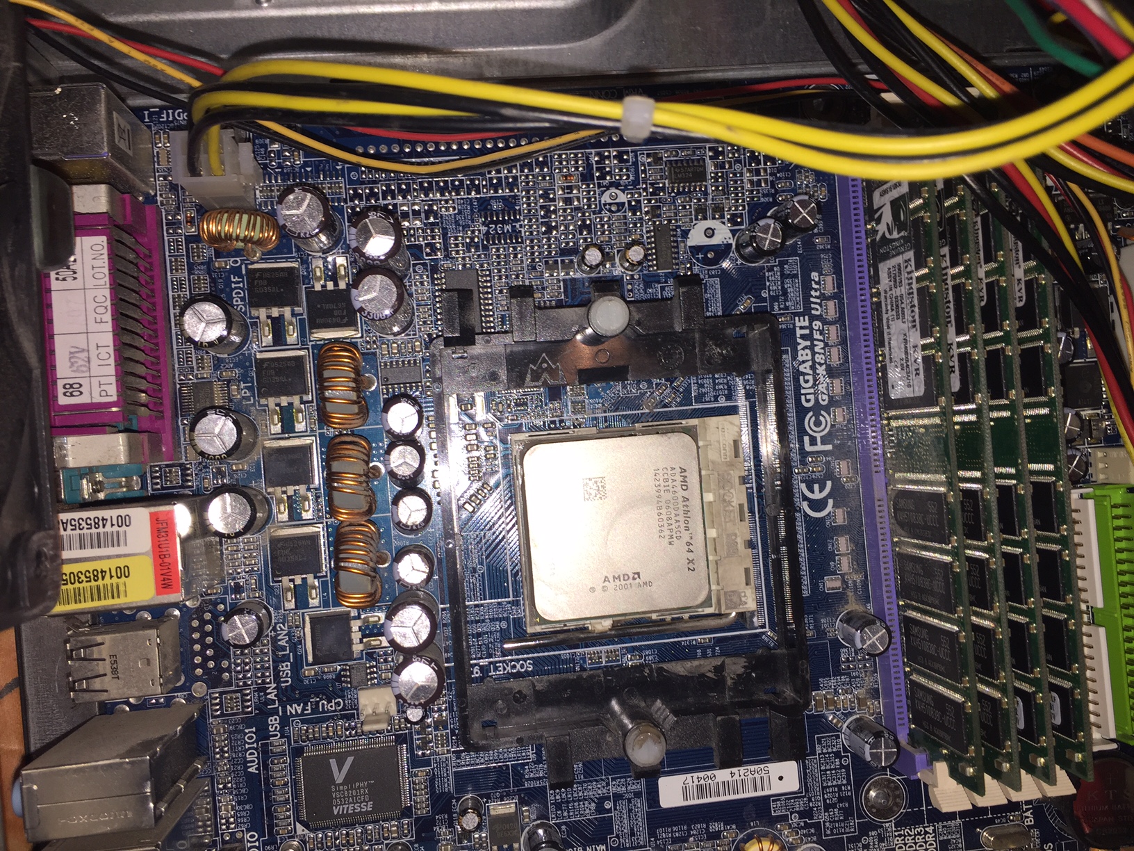

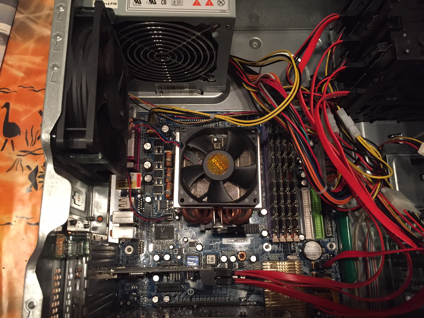

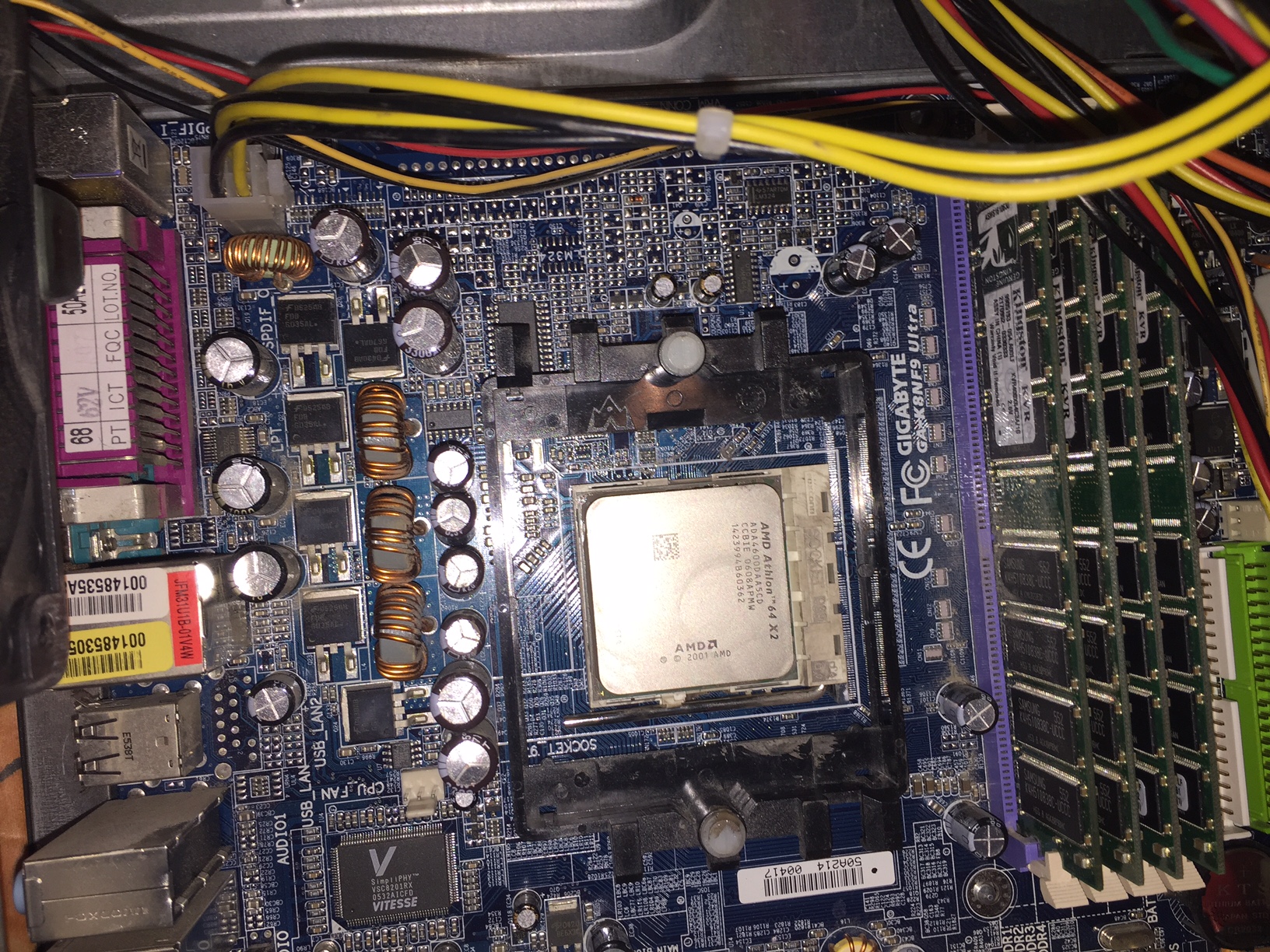

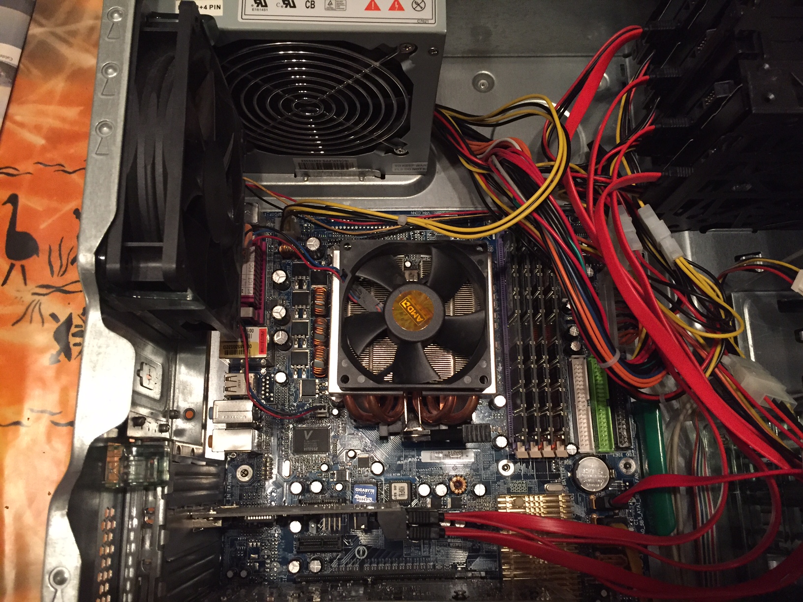

@ PsychoPC:
Hier sind zwei Photos vom Board. Sie wurden vor dem Ausbau und nach dem Einbau der Austausch-CPU gemacht bevor ich WLP draufgetan und den Kühler montiert habe.

Die NULL-Methode klingt sehr logisch... aber ich denke - da ich nur die CPU getauscht habe und sonst nichts - kann eiegntlich nur etwas mit der Verbindung PC-MoBo nicht stimmen. Die RAMs sitzen fest und sonst habe ich nichts verändert.

Dein Mainboard hat ein großes designtechn. Problem. Entgegen der Nvidia Spezifikationen ist die Northbridge nicht aktiv gekühlt und das führt irgendwann (Teil-)Ausfall des Chips. Bei mir war ebenfalls von jetzt auf gleich das Bild weg über die PCI-E Grafikkarte. Über eine uralte PCI-Tseng Labs ET6000 hatte ich wieder Bild, da PCI über die Southbridge läuft. Kurz, mit ziemlicher Sicherheit ist das Board Elektroschrott.

PsychoPC schrieb:ich meine auf Bild 1 an der linken unteren seite der Elko ist aufgebeult...
Nicht nur unten und es liegt nicht am Licht - das Teil hat es hinter sich wenn keiner mindestens die zwei Elkos tauscht.
