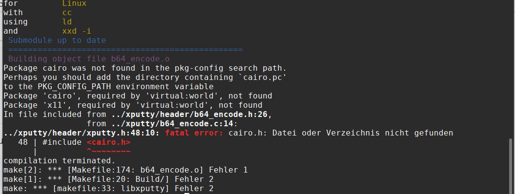

bei dem erstellen make kommt folgende Fehlermeldung:
vielleicht hat jemand einen Tipp?
vielen Dank!
Einfach die aufgelisteten Abhängigkeiten (unter Dependencies) installieren, dann sollte es klappen

Dependencies vorhanden?
Es fehlen noch Pakete; das Dev Paket von Libcairo2 und es sollten Compilertools installiert sein:
sudo apt install libcairo2-dev
Falls Deine Distro es anbietet:
sudo apt-get install build-essential

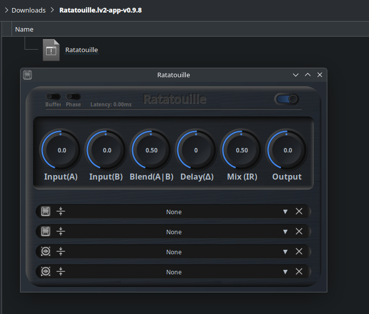

habe jetzt den Ordner in den .lv2 Ordner gelegt... jetzt kann ich in Reaper darauf zugreifen...
danke!
Reaktionen: netzgestaltung

Wenn Reaper weiterhin mit dem Plugin aus dem Release-Download abstürzt und du Ratatouille doch noch kompilieren willst, muss du (wie vorher erwähnt) die entsprechenden Development-Pakete der genannten Abhängigkeiten installieren. Bei mir waren das
Code:
cairo-devel
libsndfile-devel
lv2-devel
Schau nach, wie die bei deiner Distro heißen und installiere sie und ggf. weitere fehlende Abhängigkeiten.
