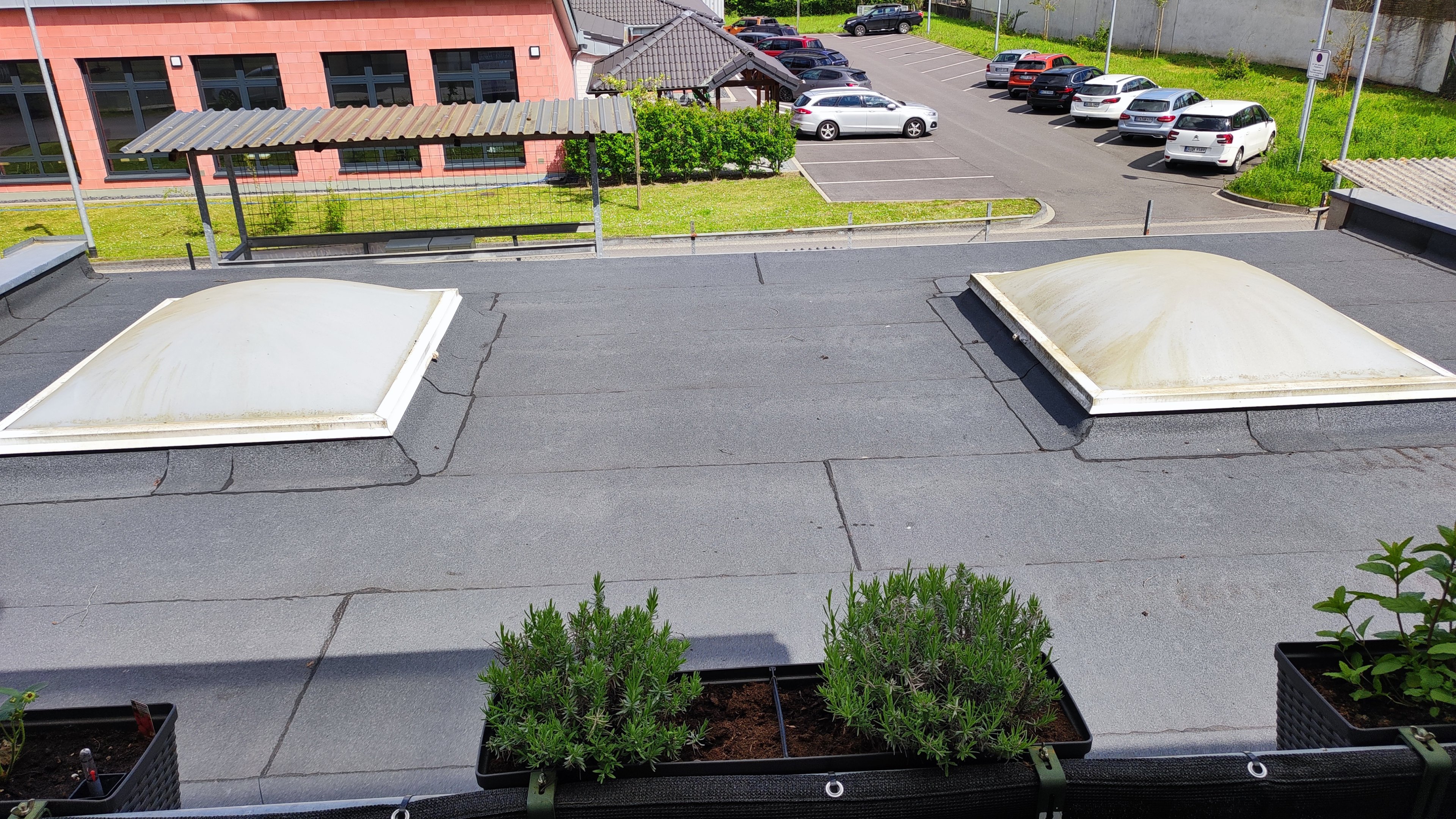

MHH also ich bin ja schon interessiert so n Ding zu kaufen..
Ich weis halt nicht wie sinnvoll das ganze bei mir ist.
Der Balkon befindet sich in in Nordwestlicher Ausrichtung..
Morgens bis so ca 12 Uhr Scheint die Sonne ziemlich genau drauf... Ab dann sieht man den Schatten so bis 18 oder 19 Uhr wandern..(Bild ca 15 Uhr Tageszeit )
Mein Balkon sitzt genau auf dem Vordach (kann da also theoretisch draufgehen auch wenn ich das vermeide.. mach das nur ab und an um den ganzen Unrat vom Vordach runter zu kehren)
Ich würde die jetzt ganz einfach auf das Dach legen damit die wandernde sonne auch nachmittags noch n bisschen drauf scheinen kann..
Laufen tut bei mir halt n Kühlschrank.. n etwas älterer Gefrierschrank (ka lass den mal 12 Jahre alt sein).. Router und n paar Standbygeräte (Fernseher, OLED Monitore ect)
Und ich hab auf dem Balkon ne wassergeschützte Schuko Steckdose..(1 Steckplatz wo meist der elektrogrill dran hängt)
Vom Platz her könnt ich eigentlich auch 2 drauf knallen.. weis nur nicht ob ich die über die gleiche Steckdose anschließen kann..
Meinen Vermieter ist das alles wumpe solangs ordentlich aussieht..
Der hat bei der Terrassenüberdachung die ich auf den Balkon gebaut habe damit er Regen geschützt ist auch nix gesagt.. der ist da ganz umgänglich

Ja, sollte gehen.Blackfirehawk schrieb:Vom Platz her könnt ich eigentlich auch 2 drauf knallen.. weis nur nicht ob ich die über die gleiche Steckdose anschließen kann..
Würde Ost/West auf dem Flachdach aufständern, wenn der Vermieter das mit macht

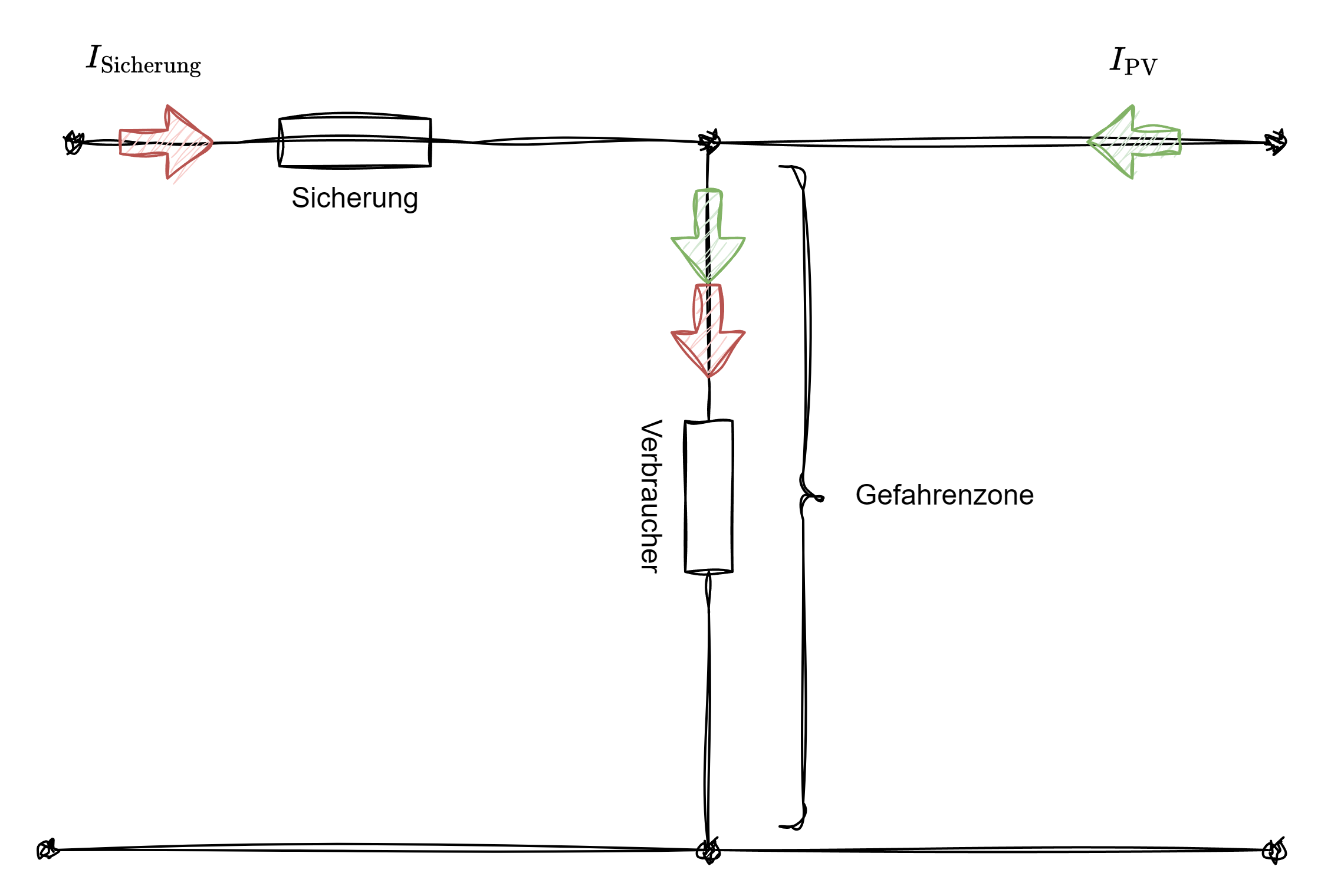

supermanlovers schrieb:Doofe Frage: Woher weiß mein Kühlschrank das er Solarstrom verwenden soll? Muss ich ihm ein Zettel an die Tür hängen?
Dein Kühlschrank, wie jedes andere Gerät in deinem Haushalt, ist ein parallel angeschlossener Verbraucher im Netz, das zunächst nur von einer Seite versorgt wird, nämlich vom öffentlichen Netz. Wenn du jetzt deine eigene Quelle anschließt, ist diese ebenfalls parallel im Netz verbunden. Im Netz sind sehr viele Quellen parallel geschaltet. Deine Verbraucher beziehen aus Sicht deines Hausnetzes nun Strom von zwei Quellen, nämlich vom öffentlichen Netz von deiner eigenen Anlage. Deine Geräte an und für sich sind dumm und können physikalisch nicht darüber entscheiden, welche der Quellen sie bevorzugen sollen.
Machen wir es einfach unter idealisierten Verhältnissen:
Stell dir vor dein Haus wird mit einer privaten Leitung vom Netzbetreiber versorgt und dieser habe NUR für dich eine PV-Anlage auf sein eigenes Gelände gestellt. Das Gelände sei von dir 1 km entfernt. Die Leitung bis zu dir sei zur Einfachheit ebenfalls 1 km lang. Auf das selbe Gelände packst du direkt daneben deine eigene Anlage (ja es ist ein Gedankenexperiment). D.h. beide Anlagen sind von dir 1 km entfernt.
Schaltest du jetzt einen Verbraucher im Haus ein, sehen beide Anlagen die gleiche Menge an Hürde bis zu deinem Anschluss (Impedanz). Der Strom teilt sich auf beide Anlagen auf. Du kannst nicht entscheiden, dass bitte deine Anlage alles stemmen und die andere Anlage die Füße still halten soll.
Jetzt machen wir was wildes und entscheiden uns, deine Anlage vom Gelände des Netzbetreibers auf dein Hausdach zu verlagern. Die NB-Anlage ist weiterhin 1 km von dir entfernt, aber deine Anlage nur noch ein paar Meter.
Schaltest du jetzt einen Verbraucher ein, sehen beide Anlagen nicht mehr die gleiche Menge an Hürde bis zu deinem Anschluss (Impedanz). Der Strom teilt sich weiterhin auf beide Anlagen auf, allerdings rührt der größte Teil davon von deiner Anlage her. Die Physik hat es so entschieden. Produziert jetzt deine Anlage mehr, als deine Verbraucher benötigen, hast du ein Problem, weil du dadurch das Netz überlastest, denn Stromverbrauch und -erzeugung müssen immer in Waage sein (die große Herausforderung des weitverbundenen Stromnetzes). Da wir aber anders als in diesem idealisierten, utopischen Gedankenexperiment ein Verbundnetz mit ganz ganz vielen parallelgeschalteten Verbrauchern sowie Quellen haben, teilen sich die anteiligen Ströme in Abhängigkeit von den Impedanzverhältnissen auf. D.h. dein Überschuss geht physikalisch zu dem impedanzmäßig nächstgelegenen Verbraucher, was für üblich eben deine Verbraucher im Haus sind. Übersteigt deine Einspeiseleistung gar den Eigenverbrauch, gehts auch hier ab dann zum nächstgelegenen, was für üblich dein Nachbar ist.
"Mein Netzbetreiber hat aber 10m neben meinem Haus einen Ortsnetztrafo installiert"
Pech gehabt, du wirst jetzt von deinen "persönlichen Elektronen" nicht profitieren?
Tja, in der Realität ist das Thema komplexer. Quick & Dirty: Die Einspeisung durch deine PV mit netzgeführtem Wechselrichter arbeitet als Stromquelle (Stichwort: Vierquadrantenbetrieb) und macht phaseshifting. Er lässt sich von der Netzspannung in Betrag und Phase sowie der Netzfrequenz führen. Ein Transformator hingegen ist eine Spannungsquelle bzw. ein Leistungsübertrager, kein Generator.
Die 800 VA (bzw. 600 VA) gehen aus einer GAU-Rechnung des VDI hervor.Altrolazer schrieb:Warum wird die Einspeiseleistung eigentlich auf 800w begrenzt? Würde es das Netz überlasten, wenn ich mehr einspeise oder wo ist der Sinn?
Ohne Eigeneinspeisung ist in deinem Haushalt die Energieflussrichtung immer die gleiche, nämlich kommend vom Netz, passierend durch deine Sicherungen im Sicherungskasten über Leitungen hin zu deinen Verbrauchern. Die Sicherungen dienen (abgesehen vom FI) dem Schutz der Leitungen vor Überlast und Kurzschluss.
Sagen wir du hast einen 16 A Sicherungsautomaten und zur Einfachheit gelte, dass er bei einem Strom größer 16 A sofort auslöse. Jetzt stell dir vor, dass du an der Leitung, die von dieser Sicherung geschützt wird, einen Verbraucher anschließt, der 16,1 A Strom zieht. Resultat -> Sicherung löst aus.
Nun schalten wir deine PV-Einspeisung dazu. Sie speise nun parallel auf die selbe Phase. Dein Verbraucher zieht zwar weiterhin 16,1 A Strom, doch diese kommen jetzt nicht gänzlich vom Netz, sondern anteilig von deiner Quelle. Dieser Anteil liege jetzt vereinfacht bei 1 A. D.h. durch die Leitung zwischen deiner Einspeisung bis zum Knoten, wo dein Verbraucher hängt, fließen 1 A, doch durch die Leitung, die vom Knotenpunkt ZUM Verbraucher geht, wo die Ströme aufsummiert werden, fließen nach wie vor 16,1 A. Genau dieses Leitungsstückchen wäre jetzt der Gefahr einer Überlastung ausgesetzt. Dein Sicherungsautomat "sieht" also nur noch 15,1 A und denkt, alles ist in Ordnung.
Die 800 VA haben den Hintergrund, dass in Haushalten am häufigsten 1,5mm² Leitungen installiert sind, die in Abhängigkeit von der Verlegeart mit max. 18,5 bzw. 19,5 A dauerbelastet werden dürfen und dieser Strom überhalb dem Nennstrom des ebenfalls häufig installierten 16 A Automaten übersteigt.
D.h. man liegt hier bei einem 2,5 A bzw. 3,5 A Spielraum. Bei 230 V ergibt das rund 600 VA respektive 800 VA.
Die Häufigkeit dieses Belastungsszenarios in üblichen Haushalten ist von dieser Rechnung, anders als die verlegten Leitungen oder installierten Sicherungen, vollkommen entkoppelt.

würde die Aufständerung mit gescheit Betonplatten beschweren. Wenn Luftzugxeroftw schrieb:Ja, sollte gehen.
durch huscht, fliegen die 2 Meter Panele vom Dach und verletzen noch Passanten
oder die eigene Omma im Garten, beim Laub rechen.
Da Schwerlastdübel in die Decke, durch Bitumen bohren - ganz sicher nicht
Wenn möglich, eine seperate Leitung zur Unterverteilung verlegen oder den B16A
zumindest gegen einen B13 oder B10 A ersetzen.
Den Mikrowechselrichter würde ich im Innenbereich montieren, wenn möglich
und die Aufständerung erden; nicht die PV-Modulrahmen

Das ist halt ein weit verbreiteter Irrglaube. Die Masse kann eine Diazed von einem LS SchalterShiftC schrieb:auslöse. Jetzt stell dir vor, dass du an der Leitung, die von dieser Sicherung geschützt wird, einen Verbraucher anschließt, der 16,1 A Strom zieht. Resultat -> Sicherung löst aus.
kaum unterscheiden, analog fließen in Schraubsicherung-Zuleitungen der 1,6-fache Strom
bis ein mal die Auslösung erfolgt; wenn Passringe modifiziert und das Sicherungselement
auf 20 A erweitert wird, fliessen Ströme jenseits der > 32 A Grenze im Extremfall, incl. dem WR-Strrom;
der mit 4,5 A noch dazu kommt. Messungen
ergaben, dass bei bestimmten Verlegearten die Temperaturen dann 3-stellige Werte erreichen,
analog wirkt der Stromleiter dann als Heizleiter im Gebälk -
Eine Leitung mit Überlast errodiert Dir einen > 300 Jahre alten Eichenbalken aus,
wie ein Kernbohrgerät und dann raucht der ganze Dachstuhl ab. Alles schon gesehen.
Daher sollte die Zuleitung zum Mikro-WR seperat verlegt werden oder man
begrenzt den Leitungsschutzschalter auf B10A/ je nach Leitungslänge
2,5 mm2 - analog
wird eine Überlast nie eintreten - ausser der Leitungsschutzschalter bleibt hängen, wenn verklebt -
kann aber ein VDE0100 Messgerät nicht analysieren - dazu benötigt man
ein Spezialgerät, welches kaum ein Elektrounternehmen hat ( wie auch RCDs,
sollten auch Leitungsschutzschalter regelmässig getestet werden - macht aber
die Masse eh nicht )
Der Strom nimmt immer den eleganteren Weg, den nieder-ohmigen. Wenn die
Verbindungsklemmen, Abzweigklemmen höherohmig vs. Netz-Impedanz,
wird der Strom primär aus dem Netz gezogen und der Generator-Strom
in das Netz eingespeist ( Zähler saldiert )
Die Ausgleichsrechnung erledigt der Stromzähler ( egal ob Ferraris oder Digital )
Ob der Generatorstrom zum Trafo wandert oder im Haus selber verbraucht wird,
spielt dabei keine Rolle für den Stromkunden.
Entscheidend ist, was auf der Uhr dokumentiert, gezählt und letztendlich bezahlt
werden wird.
Wenn die Zuleitung separiert, werden vom Generator, werden gerade mal 3,5 - 4,5 A übertragen, egalShiftC schrieb:Bei 230 V ergibt das rund 600 VA respektive 800 VA.
ob 600 VA oder 800 VA. Analog herrscht hier keine Überlast - nur Panikmache.
