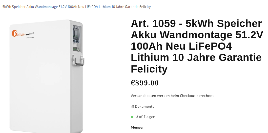

evtl. eine Kombi aus ( Beitrag von
  • #145 / Edition-30
    kopiert

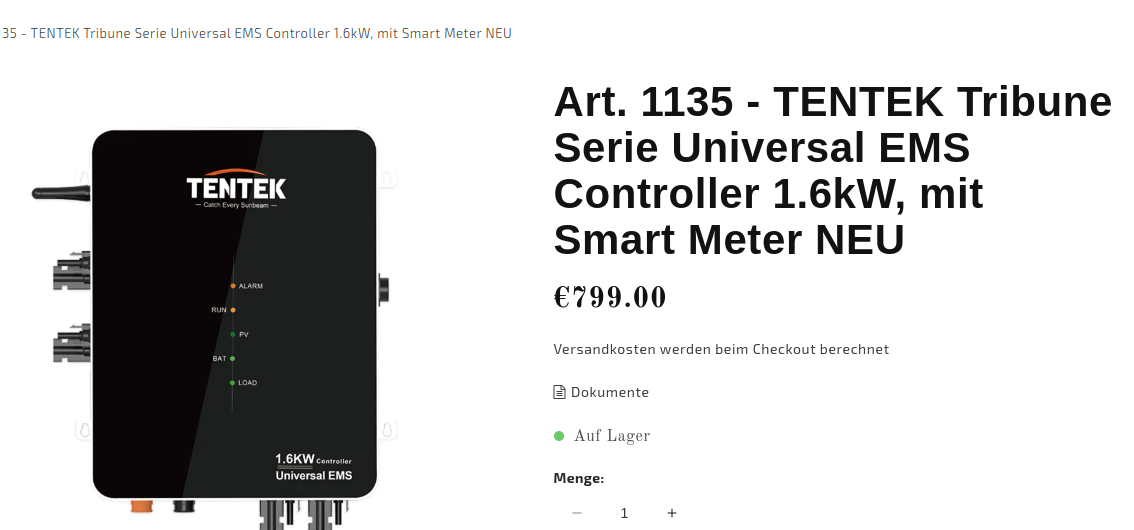

APsystems EZ1-M , Tentek EMS Controller, 4x440w Trina Vertex S+ Module,
EMS Controller 1600w + Smartmeter, Felicity Speicher 5 kWh, APsystems Wechselrichter 800w.
Kosten 2150€ für alles, Plug and Play!
Und das ganze lässt sich im Gegensatz zu Anker als Nulleinspeisung realisieren ohne Kenntnisse für HomeAssistent oder ähnliches haben zu müssen.
Sunman SMF310M-5X12DW Ultra-Leicht 310W Modul, wenn was Flexibles benötigt wird?
( oder 430 Wp Sunman SMF430F
Sonst Trina-Module nehmen; sind entsprechend preisgünstiger
sonnenladen.de ( f. Sunman Module )

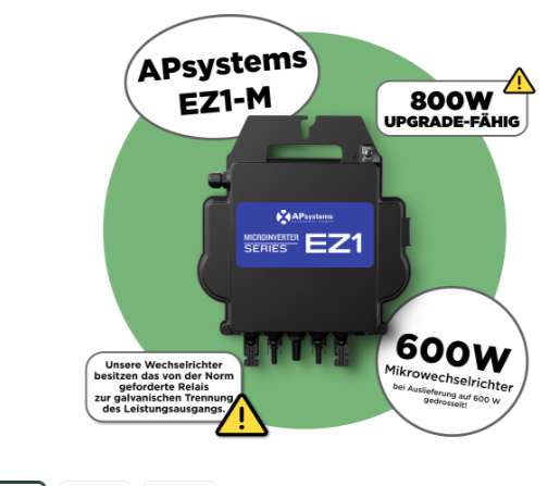

areiland schrieb:
letztlich eine PnP Lösung für den PV Dau ohne elektrotechnische Vorkenntnisse geboten. Der muss sich darauf verlassen können, dass
Die Masse kauft halt diesen Baumarkt-Kram oder aus dem Netto-Dicounter, weil sich die
Leute nicht informieren. Zu den Baumarkt, Discounter-Geräten gibt es genug Testberichte,
welche belegen, dass die meisten Angebote kompletter Schrott sind ( incl. fehlendem NA
Schutz, usw. )
Würde einen APsystems EZ1-M 800W WR nehmen ( 20 Jahre Garantie; wenn er 10 Jahre tut, auch gut )
+ 2 x Trina-Module dazu und fertig ist die Laube.
Ist kompatibel mit dem Tentek EMS Controller u. 5kWh Speicher
Wenn es mal ordentliche Speicherlösungen gibt, würde man später einen Akku einbinden
und die Modulleistung erweitern.
Was nutzt die Anlage, wenn am Nachmittag nur paar Stunden Sonne ( wg. Verschattung )
und in der Nachtzeit/ Vormittag keine Effizienz - da bietet sich ein Battery-Management +
Speicher an
