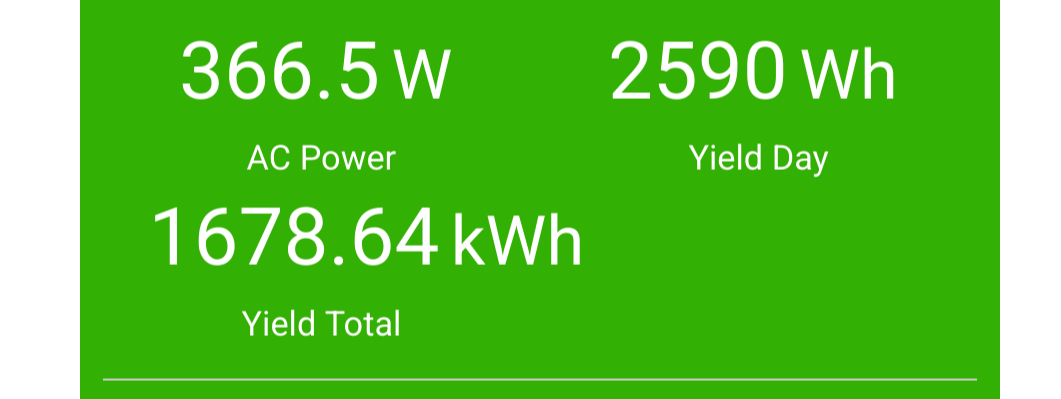

Hab auch ein Haus vor der Nase und Nordwestbalkon.
Gestern in der Spitze fast 600w gehabt

Anlage Ende März 22 angeschlossen und im September 23 auf 4 panele erweitert an einem hoymiles hm 600
Fast 400kwh verschenkt..
Noch zirka 1 Jahr und die Anlage hat sich amortisiert
Reaktionen: Qyxes

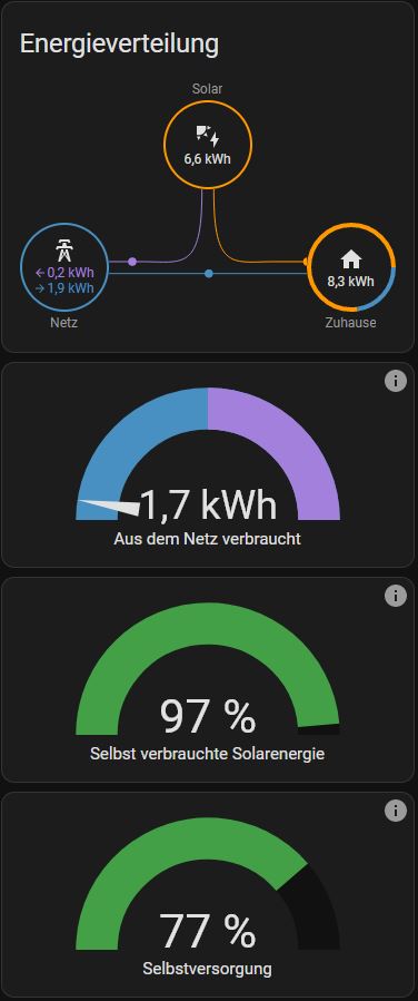

Bei mir werkelt ein Tasmota-Lesekopf am Zähler und wird sowohl vom HomeAssistant ausgelesen (für die statistische Auswertung usw.) als auch von der DTU des Wechselrichters, die dann entsprechend des Bedarfs dessen Einspeisung regelt. Ist zwar relativ träge mit ca. 5 Sekunden als Regelintervall, aber mit meinen derzeitigen Einstellungen gehen nur 1-3 % pro Tag ins Netz. Damit kann ich sehr gut leben.
Exemplarisch mal die Auswertung für gestern. ACHTUNG! "Solar" in der Grafik sind NICHT die PV-Module, sondern der Wechselrichter, der hinter dem Akku hängt. Die Module haben mehr produziert.
Reaktionen: -MK
