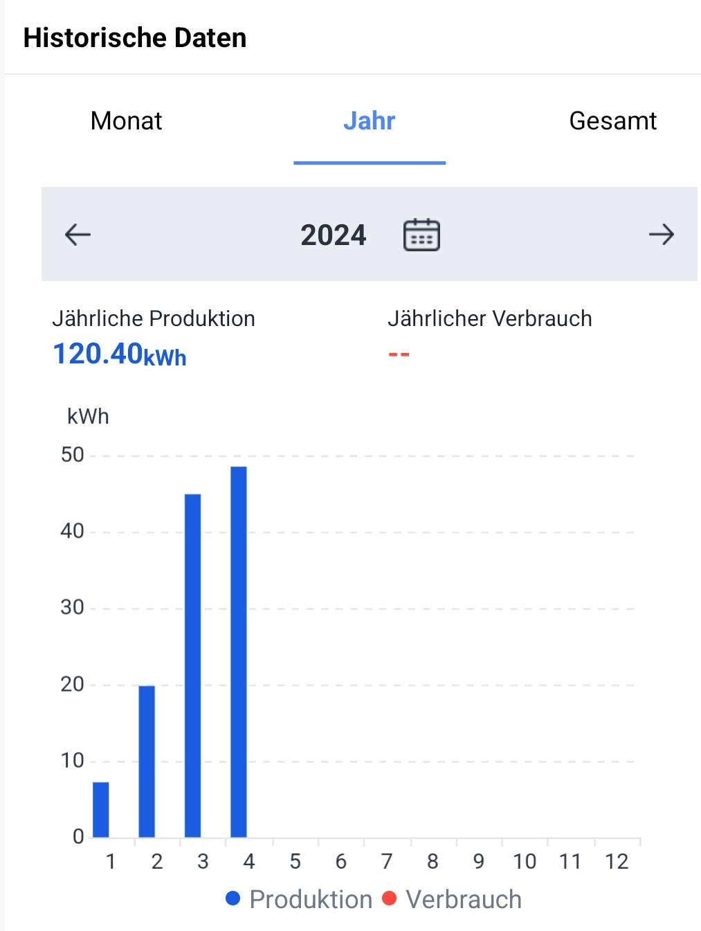

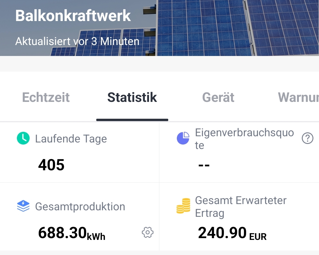

Yepp, deswegen steht da auch 365 Tage. 🙂Firefly2023 schrieb:War das ein Zeitraum von einem Jahr?
Habe extra genau dafür einen Screenshot der App gemacht.
Stand heute:

Naja dazu brauchst du ja keine App.Firefly2023 schrieb:Mich würde ja mal interssieren, wieviel hier wirklich ungeschönt eingespart wurde, so mit Fakten und Screenshots der Apps, ohne diese "Ja wenn die Sonne scheint ist es schon gut" Geplapper.
Die Erfahrungswerte bei uns in Deutschland sagen 900kWh pro 1kWp PV Fläche.
Heißt bei 600W Balkon Anlage werden ca. 540kWh erzeugt.
Kaufst du einen Speicher dazu und nutzt 100% davon, kaufst du diese Menge Energie nicht für ~30 Cent ein, also sparst etwa 162€ im Jahr.
Ab wann sich das rechnet ist halt die Frage, wieviel du dafür ausgegeben hast.
Meine Erfahrung ist, dass sobald du eingeben Elektriker als Handwerker kommen lässt, sich das nicht rentiert und nur der Elektriker dran verdient.
Machst du alles selbst hast du ab etwa 3 Jahren Reingewinn.
