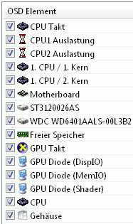

Heute ist es ja schön kuschelig warm draußen/drinnen. Hier mal meine aktuellen Werte bei 23,6° C Raumtemperatur und mehreren Stunden CPU-Volllast (Intel E6300). Vor den mit Schaumstoff "gedämmten" Festplatten hängt ein freigesägter 120er Lüfter, der so weit herunter geregelt ist, dass er gerade so anläuft. (Und nein, mein PC ist nicht laut wie eine Turbine. Der gesamte PC ist so leise, dass ich meinen Monitor summen höre. :freak:)

text-gif.234881
temps-gif.234879
