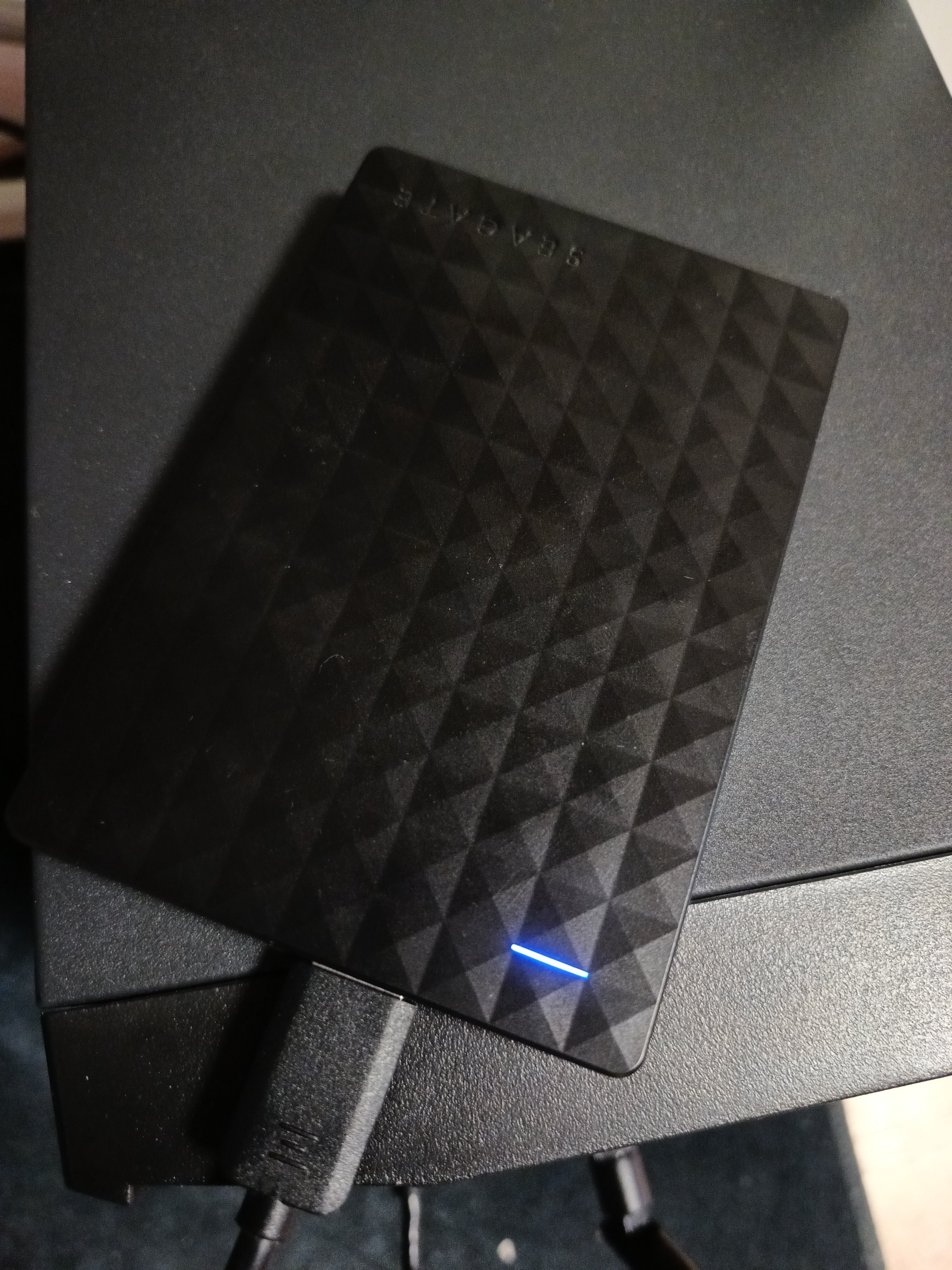

Ich kann die Hardware "Extension" sicher entfernen. Die LED auf der Festplatte geht an. Und NUR ZWEI Programme die sich "Partition Manager" nennen, akzeptieren sie überhaupt als Festplatte (mit 0,0000 KB jedoch).

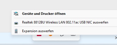

Ich weiß nicht, was das sein soll.
hmm keine meiner hdd hat ne led?
Ich wollte damit sagen, dass der PC erkennt das eine Festplatte angeschlossen ist und sogar den Namen auslesen kann (die Festplatte wurde vorher noch nie an den PC angeschlossen). Erkannt als SCSI (UAS)-Massenspeichergerät.
Anbei nochmal ein Bild zur Klarstellung.
Fresh-D schrieb:
@Alexander2
Ich glaube er/sie spricht von einer externen HDD. 😉
Genau. Er spricht von einer externen HDD. 😁
Vielen Dank.

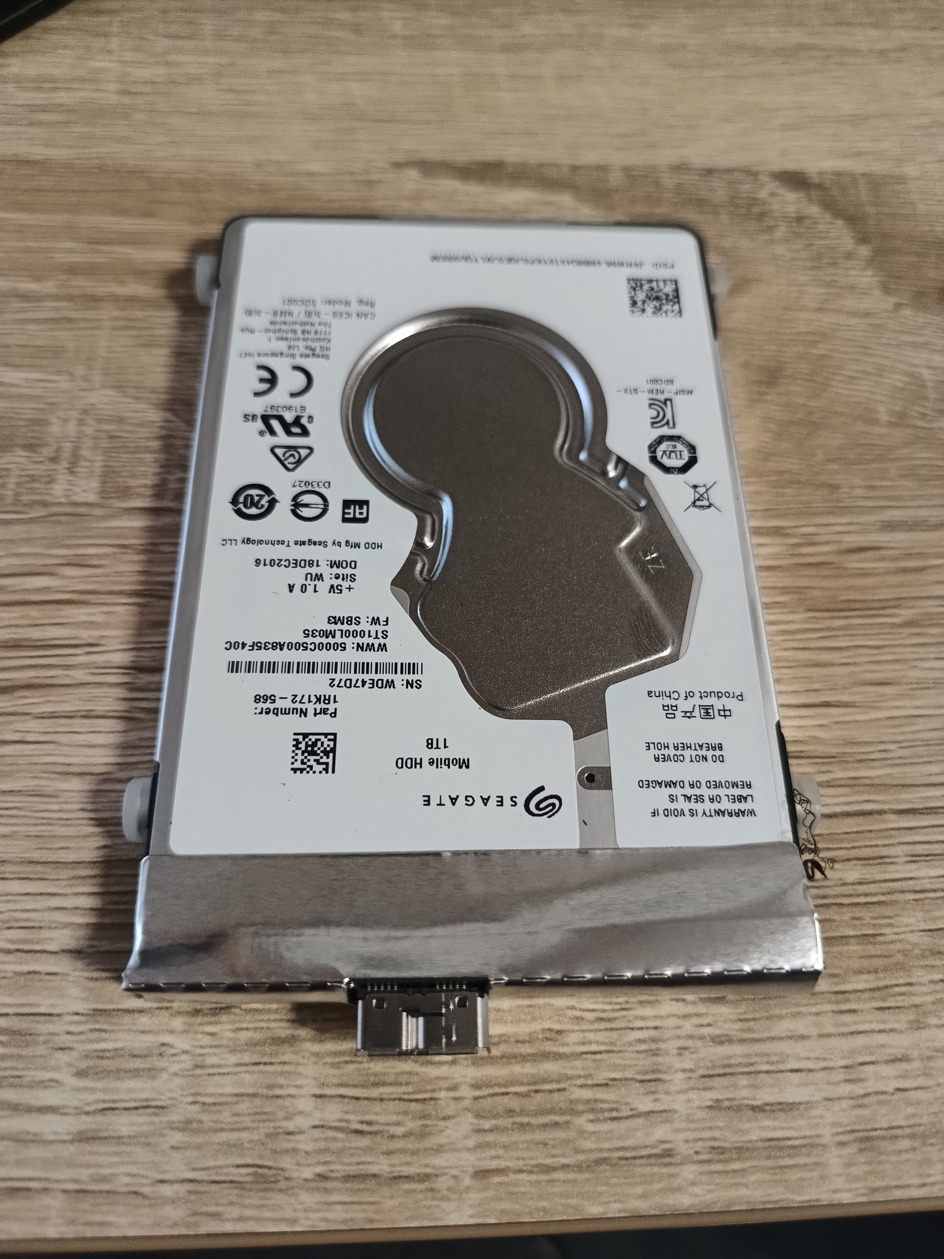

Ich habe das jetzt mal entsprechend umgesetzt. Siehe Bild. Nun bin ich am Überlegen ob ggf. doch noch der Anschluss ursächlich sein könnte, da dieser ganz leicht verbogen aussah. Aber so wie ich das sehe, deutet die Symptomatik nicht darauf hin, richtig?
Mich wundert nur, dass diese sich in der Vergangenheit immer noch mal wieder sporadisch gefangen hat und dann tatsächlich problemlos lief. Ärgert mich, dass ich nicht gleich entsprechend reagiert habe.

Kann sich noch ein SATA unter der Folie befinden?
Die letzte Frage habe ich mir nun schon selbst beantwortet:
Es ist noch ein SATA-Anschluss im Inneren. Ich versuche es mal damit.
Mist, wollte gerade antworten und hatte noch mal nach der Typenbezeichnung der Platte gegoogelt :)
