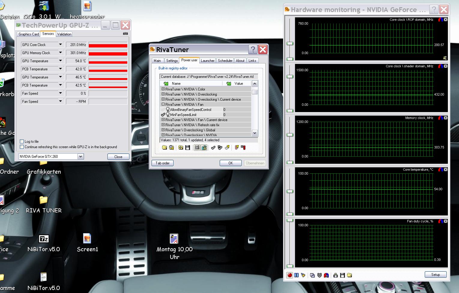

Ich habe unter Nvidia - Fan ebenfalls die low Limits angepasst.
Im Hardwaremonitor wird als Fanspeed Duty cycle immernoch 0.39 % angezeigt , obwohl der Fan auf 0 ( ,00 ) % eingestellt ist.
Die Spawas und der Speicher wird von sehr leistungsfähigen Kühlern gekühlt,
die ich mir aus alten CPU Kühlern gebaut habe,
zudem liegen die im Strom der Gehäuselüfter.
Der original Spawa Kühler war definitiv zu klein um ohne den hohen Airflow der
original Lüfter auszukommen. Da bin ich auf der sicheren Seite:D
Aber das die Fans nicht stehen bleiden, das wurmt mich.
Screen vom Hardwaremonitoring,
den Temperaturen und der Riva Tuner Einstellung Global Fanspeed.
