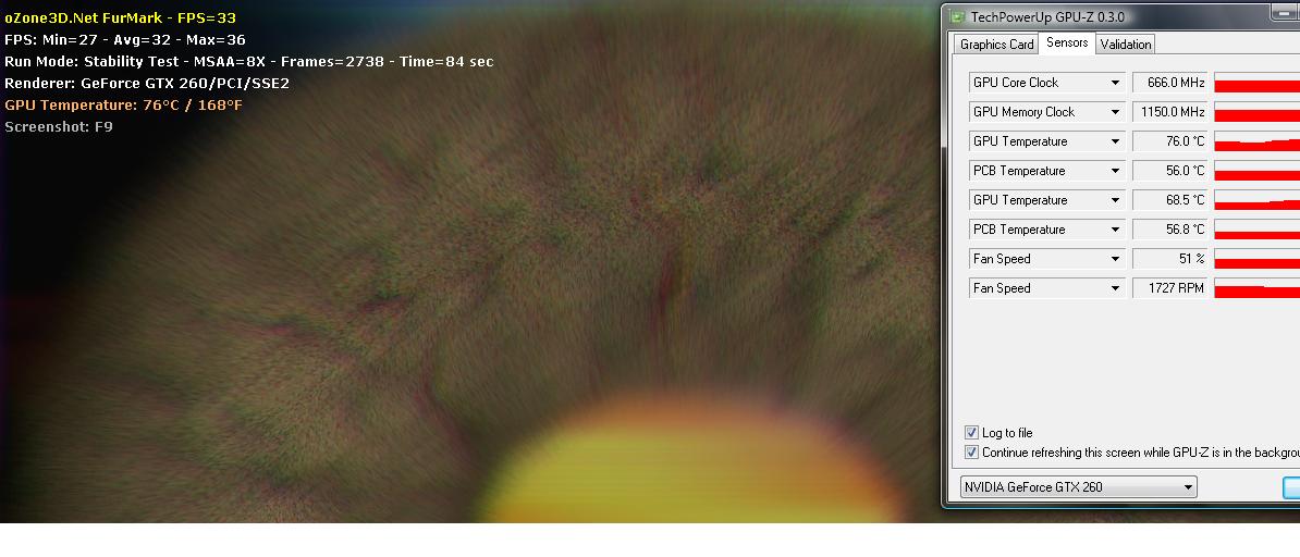

Furmark hab ich auch schon getestet hab nach ca 2 min eine Temp von 75°....da hab ich dann aber lieber abgebrochen, der Lüfter bleibt bei seiner Drehzahl!! Ich werde aber nochmal mit GPUZ die Temp auslesen und die dann posten.
75° ist doch noch harmlos, da musste dir noch keine sorgen machen, erst bei >85° würd ich mir gedanken machen, wenn die drehzahl gleich bleibt
So die Drehzahl geht nun doch hoch, warum auch immer selbst ohne zusatz Tool aber sie läuft halt recht bescheiden. Geht bei 73° erst an und versucht dann die Temp auf ca. 80° zu halten bei 60% Drehzahl!!!
