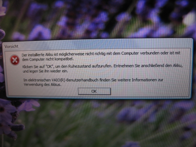

1. Folgende Fehlermeldung mit eingelegtem Akku (siehe erstes Bild). Vermutlich ist der Akku jetzt einfach ganz kaputt? Ist nicht weiter schlimm, der hat zuletzt eh nur noch eine Viertelstunde gehalten...

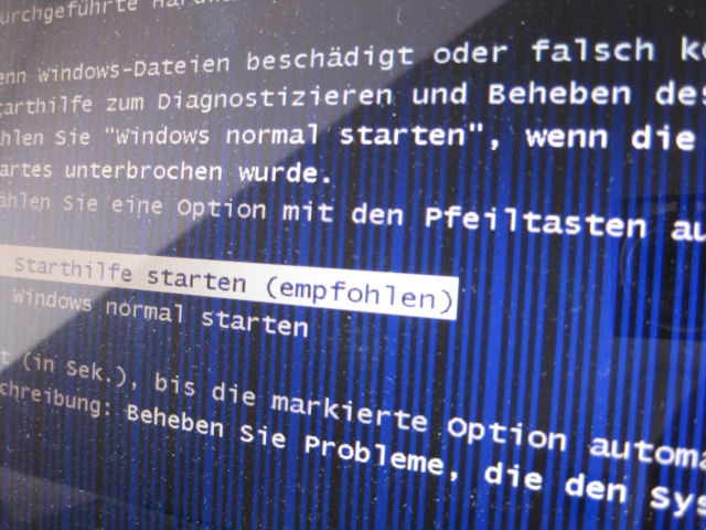

2. Probleme beim Starten (siehe nächste Bilder):

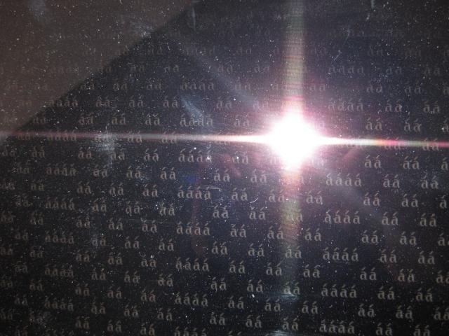

Komische Grafikfehler schon bevor Windows anfängt zu laden, z. B. die vielen lustigen "á" und senkrechten Striche.:D

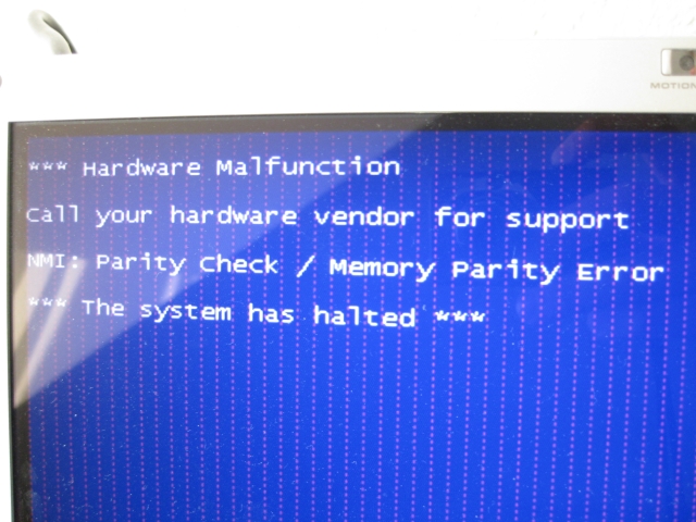

Dann Bluescreen mit Fehlermeldung von wegen Memory Error.
Manchmal startet Windows auch, friert dann aber nach 5 bis 10 Minuten ein und der Bildschirm wird schwarz.
Was könnte da kaputt sein? Vllt der Arbeitsspeicher?

Hast du Memtest mal drüber laufen lassen? Kann aber auch am Board selber liegen.
Das kommt sehr wahrscheinlich von der Grafikkarte. Ich hatte genau die gleichen Phänomene bei meinem Dell Notebook. Auch die Fehlermeldung ist identisch. Besizt das Notebook eine extra Grafikkarte? Wenn ja könntest du die tauschen.
Wenn ich das richtig gesucht habe ist eine 8400GT verbaut ... die hat dedizierten VRAM ... sieht schlecht aus für dich!
Meine (Fern)prognose:
- VRAM bzw GPU defekt (da fest verlötet tauschen nicht möglich)
Lösung:
- wegwerfen, neues kaufen (Reperatur kostet ca. 350€ - 500€ und du zahlst bei Sony einen Kostenvoranschlag selbst wenn du es dann doch nicht reparieren willst)
hm, an der grafikkarte könnte es wirklich liegen. Hab vor den GRfikfehler auch öfter die Meldung bekommen, dass der Grafiktreiber zurückgesetzt wurde.
Naja, Memtest läuft gerade, aml gucken,was dabei rauskommt.

Betrifft hauptsächlich Notebooks mit den bekannten GeForce-Grafikkarten (G84 und G86), die gern mal abrauchen. Bei denen hat Sony die Garantie der Hauptplatine nachträglich auf 5 Jahre erweitert. Genaueres kann dir aber MCE sagen.
