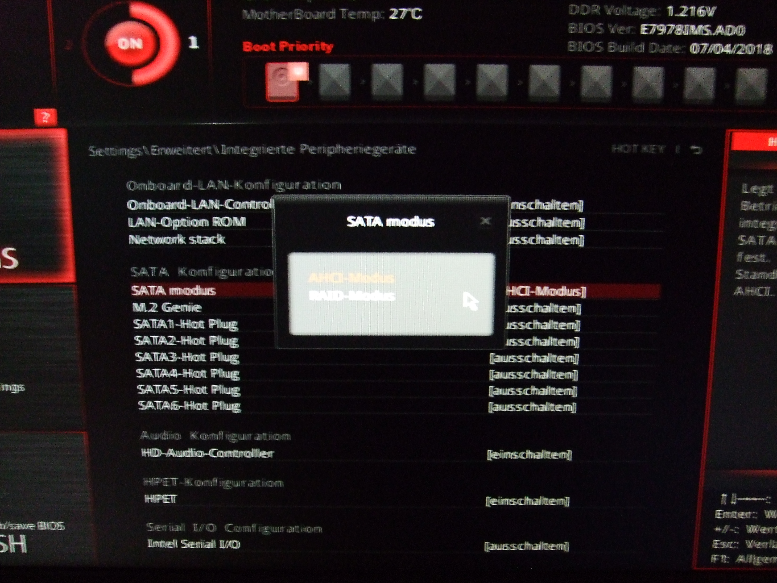

Mal so ganz nebenbei: Hast Du denn zum Booten des W7 von Deinem USB-Stick im BIOS die SATA-Option mal von AHCI auf IDE/Kompatible umgestellt?

Ja, rein technisch sollte es das sein, weil's die SATA-Anschlüsse betrifft - wollte mit der Frage auch eher ausschließen, dass der Bluescreen damit zu tun hat, weil sich die Fehlermeldungen aber darauf beziehen.
Also den Stick habe ich auf diesem PC erstellt mit dem ich jetzt auch die Live-Version starten möchte.

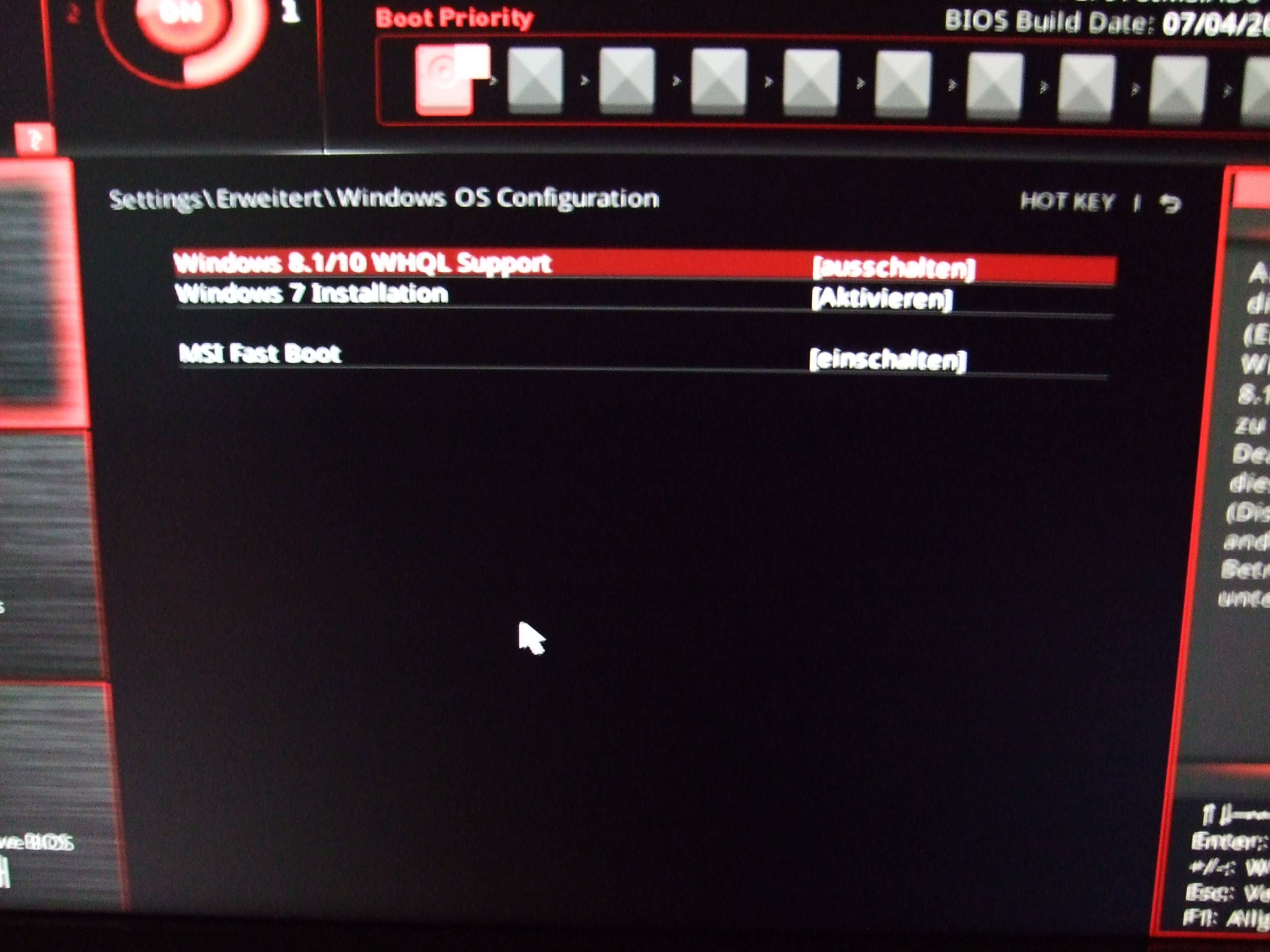

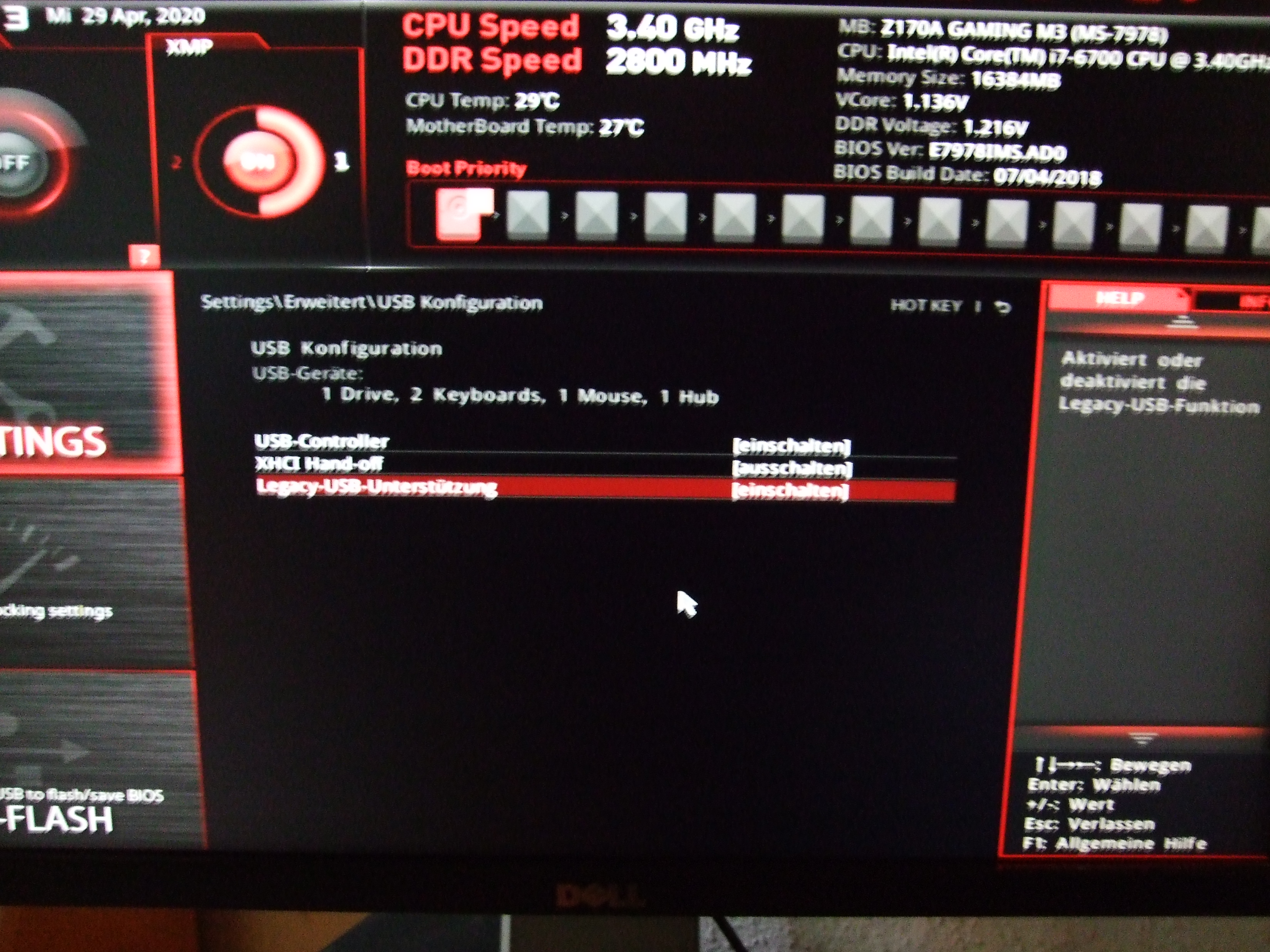

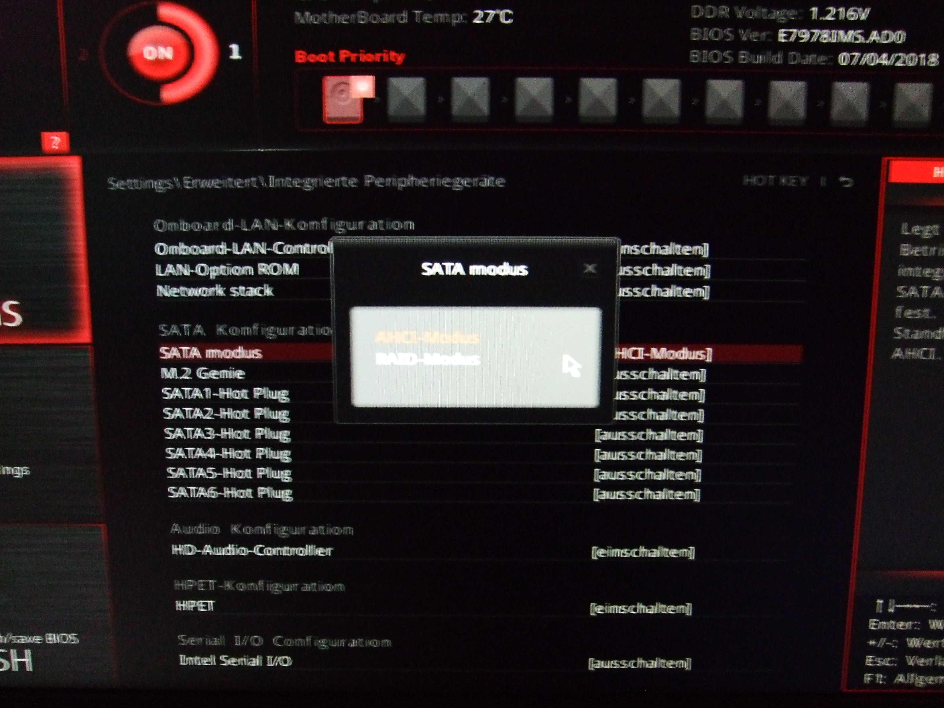

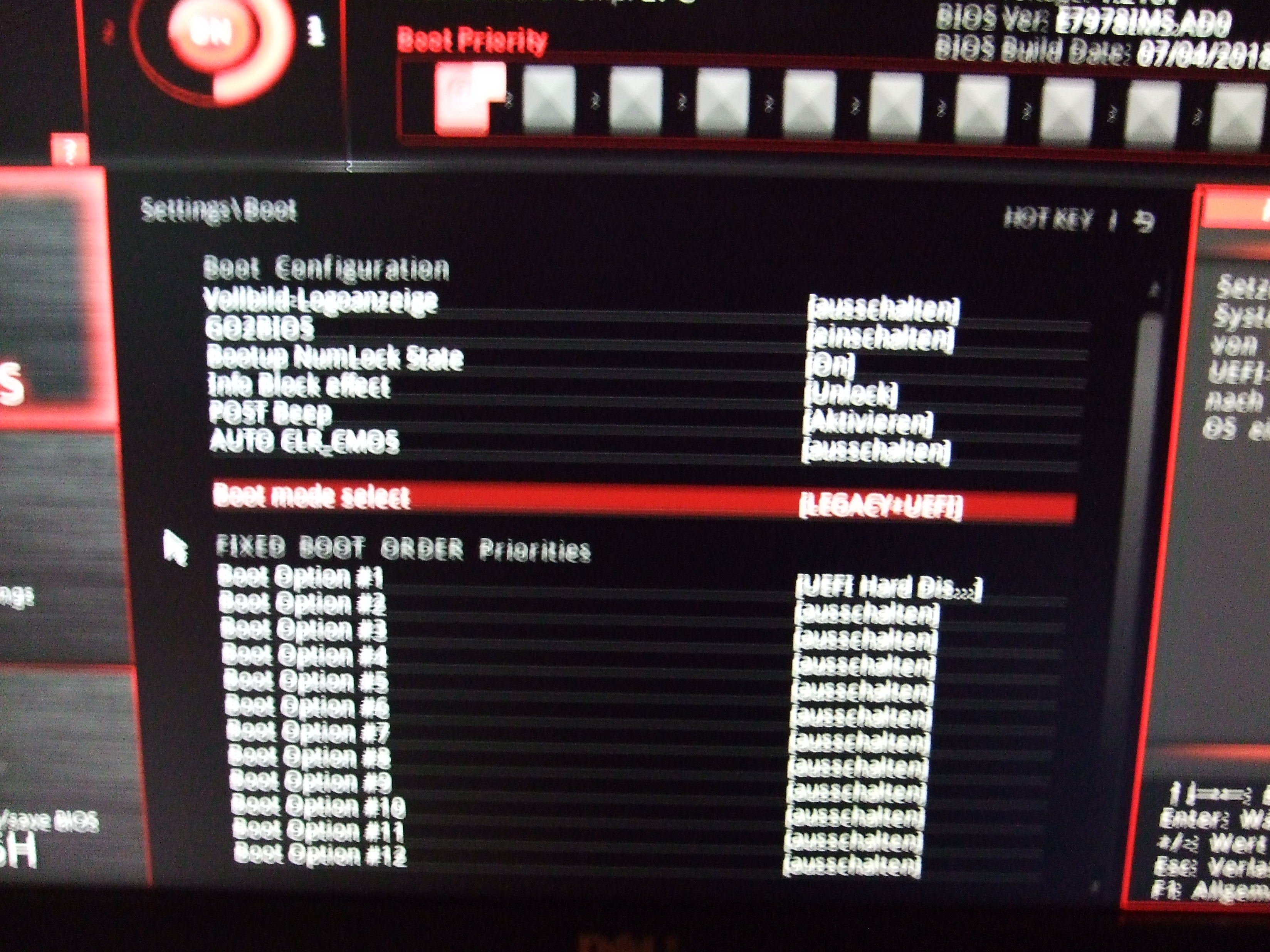

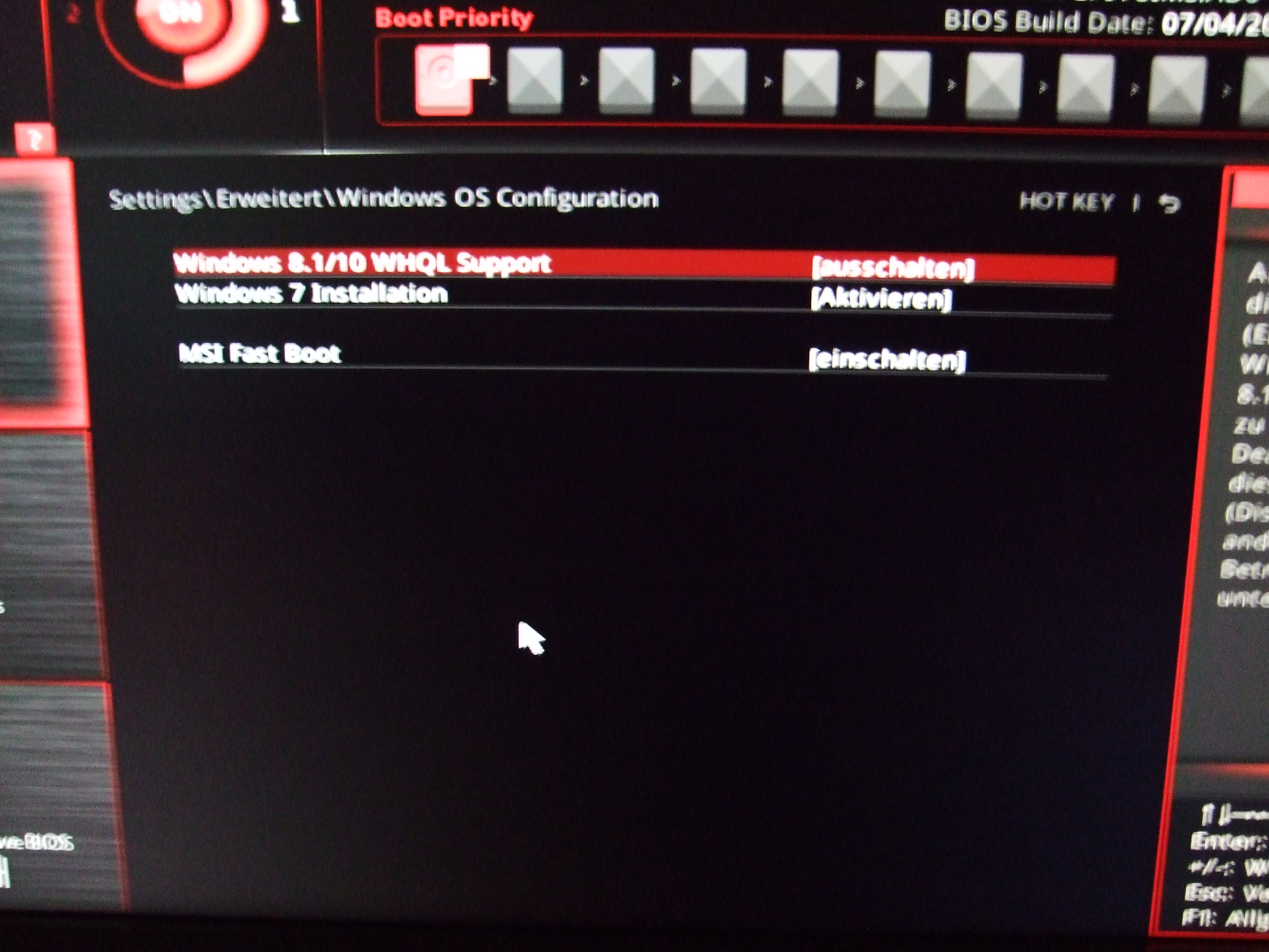

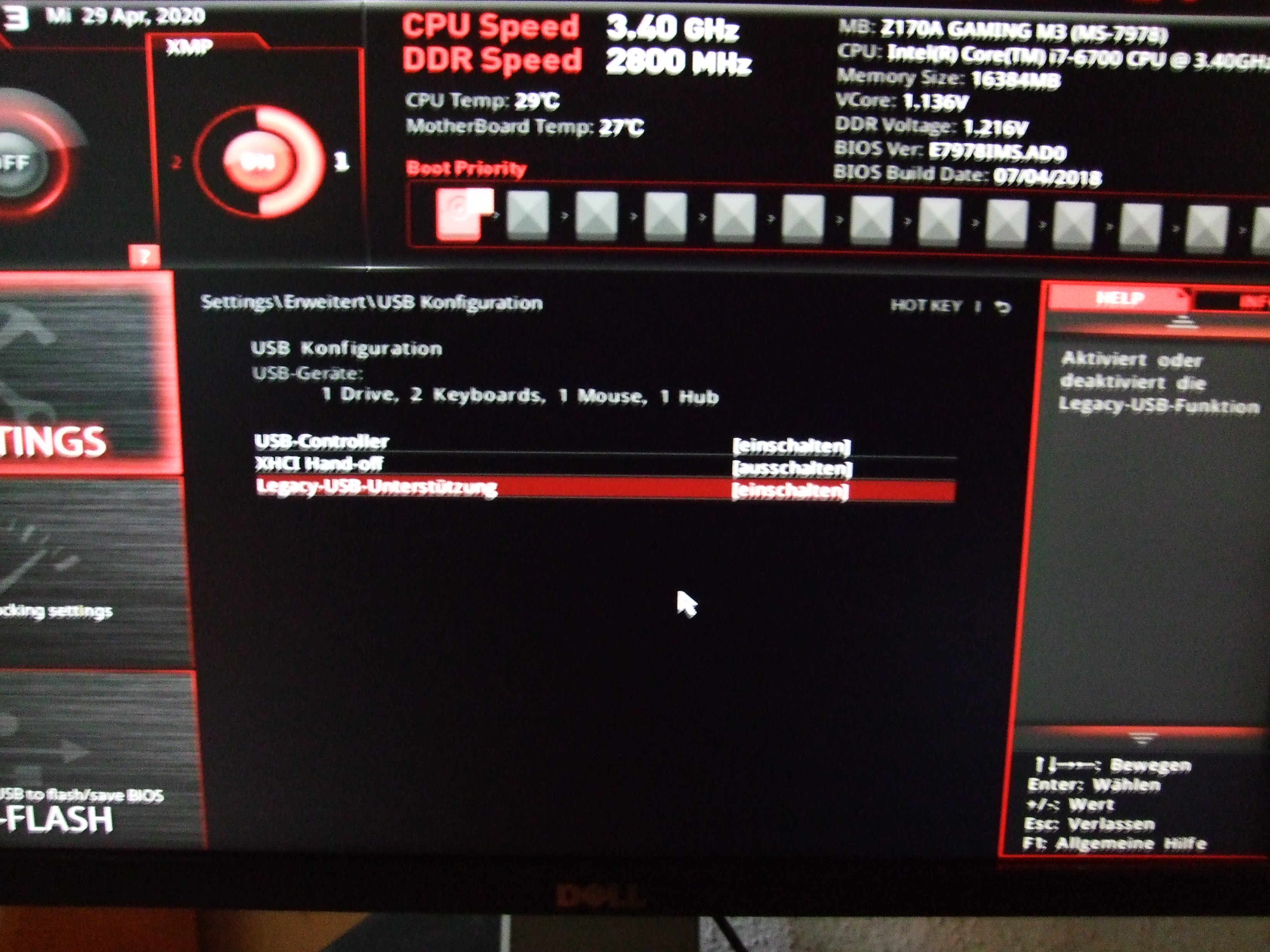

Ich habe mal meine Bios-Einstellungen angehängt, ich kann nur zwischen AHCI und RAID auswählen wegen der M2 SSD.
Mit den W10-Treibern ändert sich beim Booten von W7 nichts, es kommt der gleiche Bluescreen.

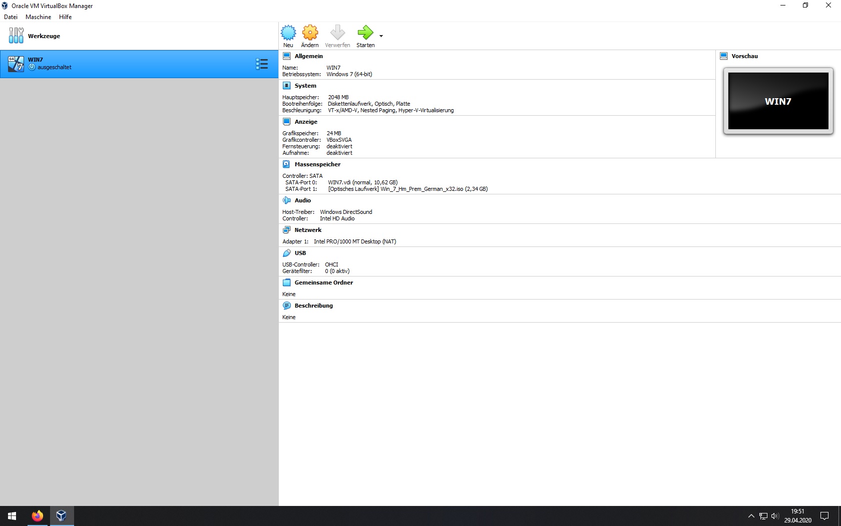

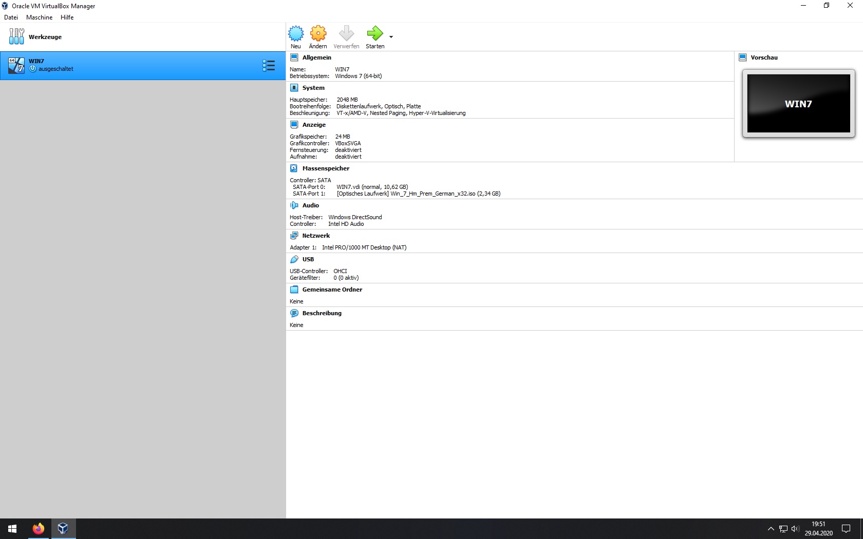

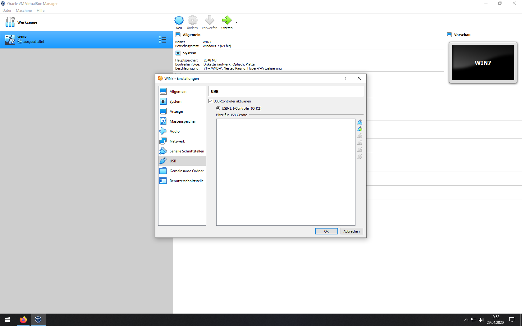

Die Einstellungen von der Vm habe ich auch mal angehängt, ich kann nirgends eine Gasterweiterung installieren. (auch die Hilfe der Vm kann damit nichts anfangen) Meine Maus und Tastatur werden in der Vm aber erkannt, wenn ich jetzt den Ebookreader in den HUB der Tastatur stecke wird aber auch kein Gerät gefunden.

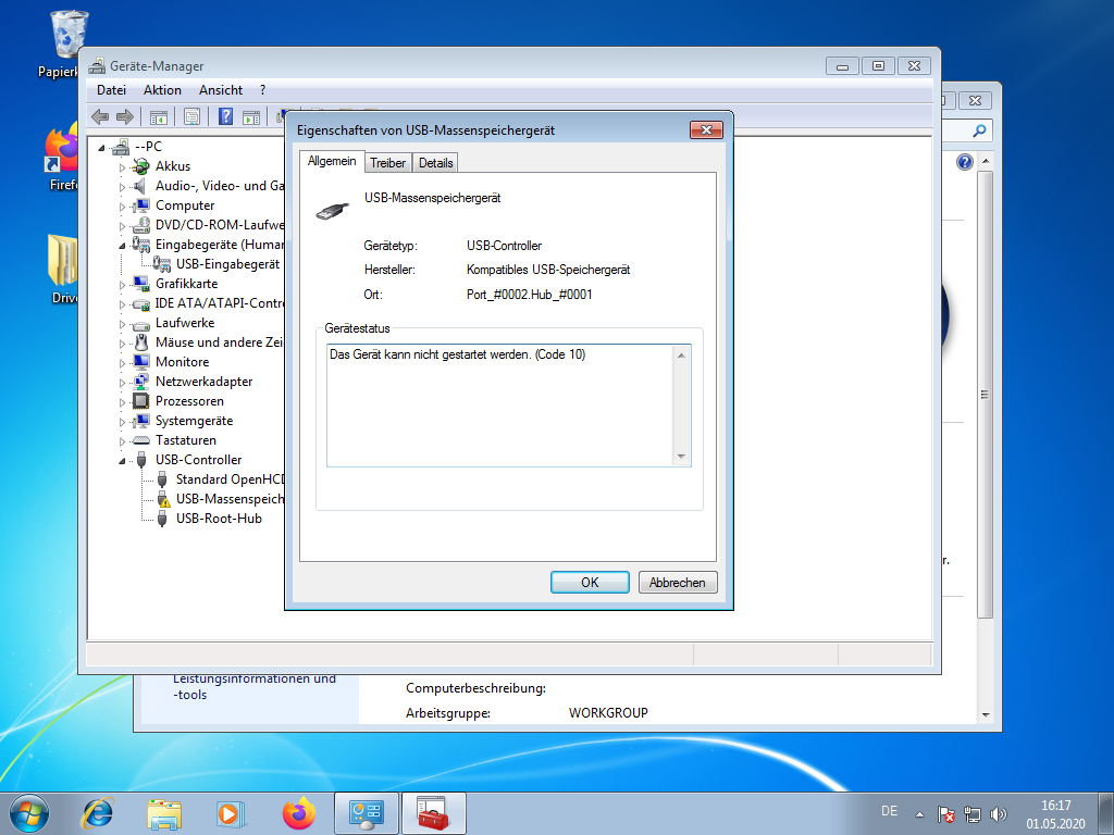

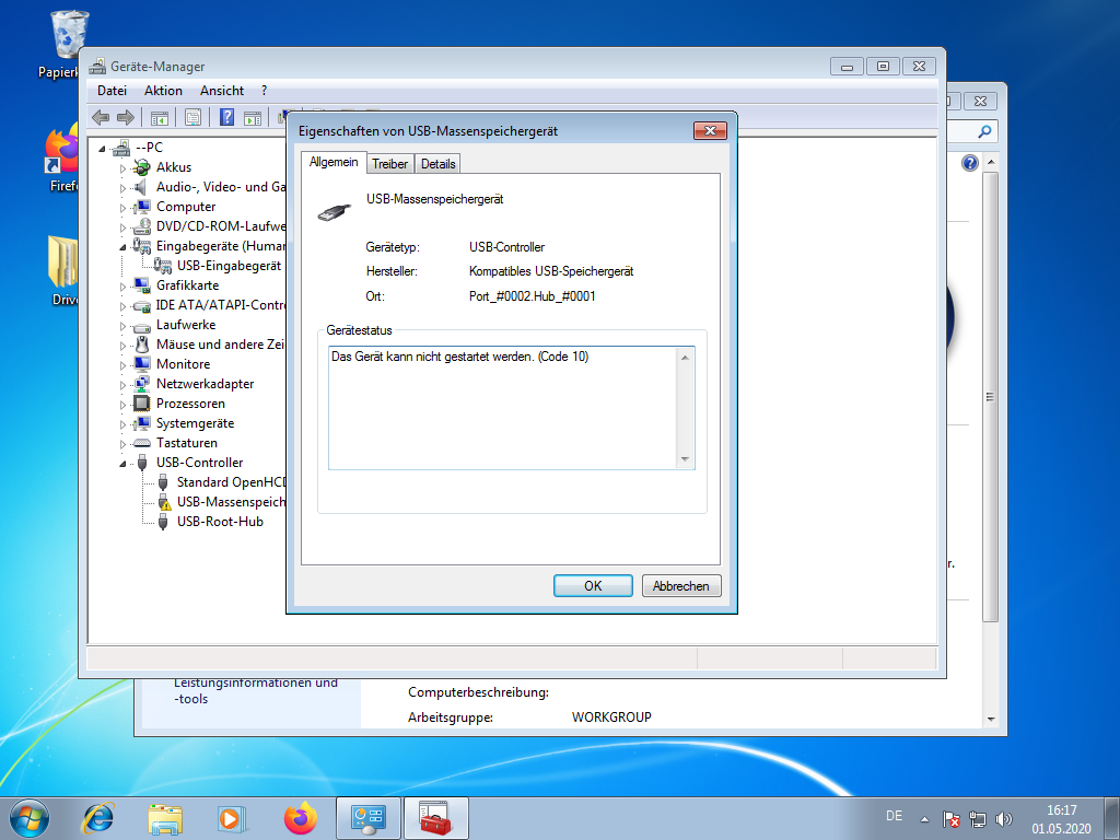

Ich habe jetzt die Extension Packs für die Virtual Box installiert und es werden auch USB-Geräte erkannt, aber ich bekomme jedes Mal wenn ich ein Gerät (USB-Stick, MP3-Player, Ebookreader) anschließe im Gerätemanager den Code 10 angezeigt. Wie bekomme ich den Fehler weg, bzw. muß ich in der VM die Treiber für die USB-Controller meines Mainboards installieren oder nimmt die VM da eigene?
Nochmal vielen Dank für alle Antworten, Sorb
