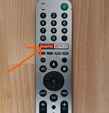

Ich möchte die Google Play Taste von der Fernbedienung meines Sony A8 umbelegen zur YouTube App. Ist das möglich?
