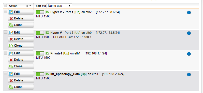

- Adapter Internet: Hyper V - Port 1 (IP: 172.27.188.6)
(in diesem Netzwerk habe ich noch einen Adapter liegen mit einer anderen IP)
- Adapter Intern: int_Xpenology_Data (IP: 192.168.2.1)

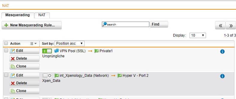

- Masquerading:

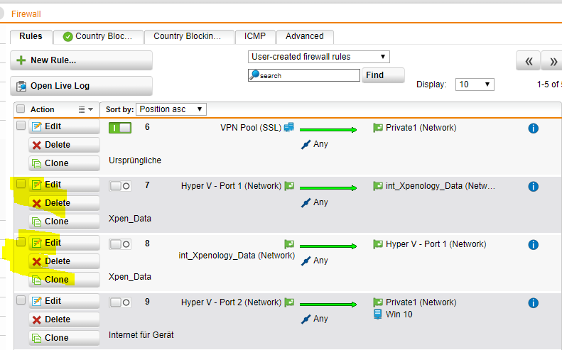

- Firewall:

Masquerading Regeln brauchst du nur eine und zwar von allen Netzen die Internet haben sollen ins Internet. Wenn du etwas von außen erreichbar machen willst geht das über NAT im nächsten Reiter.
Vielen Dank, ich habe bisher kein NAT (außer Masq.). Das ist das Problem. Werde ich morgen machen.
Also reicht die Masq. Regel, die ich eingerichtet habe, oder?
Die eine die du gerade deaktiviert hast, ja. Dort musst du lediglich die anderen Netz auch als Quelle hinzufügen.
Die anderen beiden Regeln kannst du löschen, die machen keinen Sinn.
OK. Und wieso ist die Regeln für die SSL (OpenVPN) Verbindung richtig? Ich verstehe das noch nicht ganz. Da ist es ja quasi umgekehrt oder?
Also muss so die MAsq. Regel aussehen?

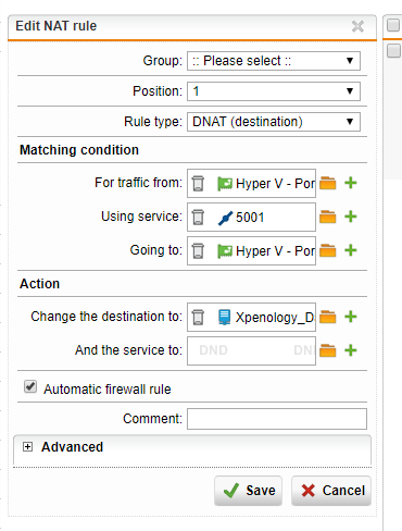

Ich hab jetzt mal diese DNAT-Regel angelegt.
Dabei ist:
For traffic from: Port 1 (172.27.188.0) (=externes Netzwerk, mit Internet)
Using Service: TCP 5001 --> 5001
Going to: 172.27.188.6 (=IP auf den der Internet-Traffic kommt, mit o.g. Port) (=Dies ist auch gleich die IP des Port1-Interfaces)
Change Destination to: 192.168.2.10 (IP des Ziels im Internen, privaten Netzwerk)
Muss ich jetzt noch eine SNAT-Regel anlegen?
Ich sehe gerade die sind beide falsch. Die Zielschnittstelle muss beim Masquerading die externe sein, bei dir also Hyper-V Port 2.
Die DNAT Regel ist auch nicht ganz richtig:
Traffic From muss "any" rein außer du willst es nur für bestimmte IPs aus dem Internet freigeben
Using Service kommt der Port rein der angesprochen wird, in der Service Definition ist das aber nur der Destination Port, Sourceport sollte auf 1:65535 bleiben da der Quellport immer dynamisch ist.
Going To muss die externe Schnittstelle rein die zum Internet zeigt also die Hyper-V Port 2 Adresse.
Change Destination ist dann die interne Adresse, das scheint soweit zu passen und Service der interne Port, da kannst du dann nochmal die Definition von oben rein ziehen.

Wie kann ich nun die Firewall benutzen? Wenn ich z.B. Country Blocking nutze und zum testen Deutschland einsetze, werde ich geblockt. --> So soll es sein.
Doch was bewirken die Firewall-Regeln überhaupt? Wenn ich die aktiviert habe und nur einen Service auswählt, ist trotzdem alles andere uneingeschränkt nutzbar.

Eine gebräuchliche Firewall-Konfiguration für eingehende Verbindungen sieht so aus:
1) Accept connection state established/related
2) Drop invalid
3) Accept port 12345
4) Accept port 23456
5) Default Drop
Wie genau das bei Sophos zu konfigurieren ist, kann ich so aus dem Stegreif nicht sagen, obiges Konfiguration ist aber weitestgehend neutral bzw. so wird das in den meisten Firewalls gemacht.

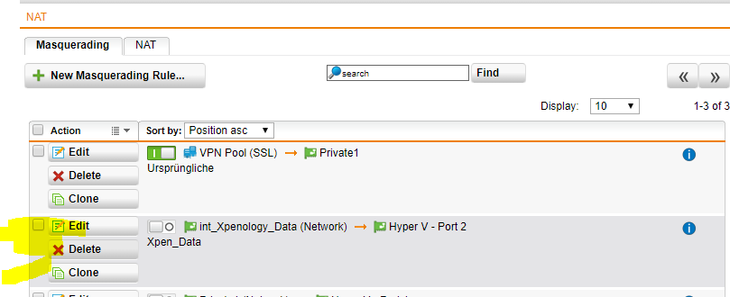

Die folgenden Regeln sind deaktiviert, trotzdem funktioniert der Zugriff von außen. (Auch wenn diese aktiv sind, funktioniert von innen nach außen nichts.)
Reicht nicht für intern nach extern eine einfache Masq. Regel wie diese?

Eine Frage hätte ich aber dennoch. Es reicht nun aus für den ausgehenden Traffic die SNAT-Regel zu aktivieren um eine Internetverbindung von Innen nach außen zu haben. Wieso ist eine Masq. Regel nicht notwendig? Wird diese durch das eigentliche NAT ersetzt?
Masquerade ist SNAT.
SNAT (Source NAT) ersetzt die Quelle eines Pakets mit den in der Regel definierten Werten.
Masquerade tut dasselbe, kommt aber ohne explizite Werte in der Regel aus, weil automatisch die IP des Interfaces, an dem das Paket den Router verlässt (zB WAN) , herangezogen wird.
Ergo: Man kann eine Masquerade Regel auch durch eine SNAT Regel ausdrücken, indem man als zu ersetzende Adresse eben die Adresse des Interfaces nimmt. Bei statischer IP des Interfaces wären Masquerade und die SNAT Regel äquivalent. Ist die IP jedoch dynamisch, klappt eine statische SNAT Regel natürlich nicht, daher das Masquerade.
