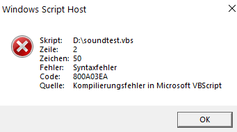

Danke euch. Also das hier spielt gar nichts ab:
Code:
Sub PlayBackgroundSoundFile()
    My.Computer.Audio.Play("D:\Ordner1\test.wav",
        AudioPlayMode.WaitToComplete)
End Sub
Ich erhalte folgendes stattdessen:
Die test.wav, welche so mit dem WindowsMediaPlayer funktioniert liegt in D:\Ordner1. Es gibt nur 49 Zeichen in der 2. Codezeile.
.vbs und Visual Basic ist nicht das gleiche.
