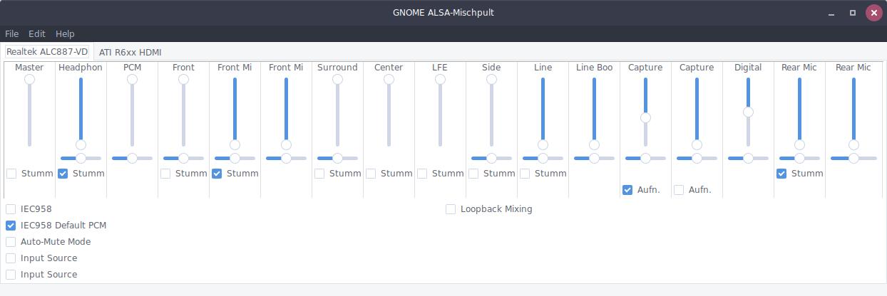

ich habe hier gerade ein Problem mit der Ausgabe von Sound unter Ubuntu 18.04 (Budgie). Setup: Ein Plattenspieler hängt am Line in (mit Vorverstärker HAMA PA-506). Signal kommt an, aber ich kann es nicht über die am Line-Out hängenden Lautsprecher ausgeben... Soundkarte ist die Onboard (Realtek ALC887-VD). Unten ein Screenshot meiner derzeitigen Alsa-Einstellungen... Hat jemand eine Idee bzw. wo könnte ich noch gucken? Vielen Dank!

Der Regler des Line-In-Eingangs (7. von rechts) steht auf 0. Wenn da - wie beschrieben - das Signal vom Vorverstärker reinkommt, geht sicherlich auch nichts. Oder soll das ein Ausgang sein? Die anderen Regler sehen auch aus, als hätte Herr Zufall sie eingestellt. Ein schrecklich verwirrendes Mischpult-Programm. :)

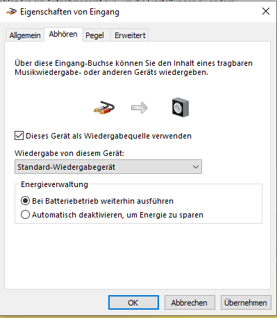

ich hatte letzten auch ein vergleichbares Problem, dass ich den Sound vom Line-In nicht hören konnte, aber gesehen habe, dass er eigentlich ankommt.
Bei mir lag es daran, dass ich in den Windows-Sound-Einstellungen, unter den Eigenschaften nicht das Häckchen bei -> Dieses Gerät als Wiedergabequelle verwenden gesetzt hatte und die Wiedergabe nicht korrekt zugewiesen war.
Ich war schon am Verzweifeln. Vielleicht hilft Dir der Hinweis ja! :freaky:

Es sind Aktiv-Lautsprecher (Bose Companion). Ja, stimmt ist reichlich verwirrend... drehen am von Dir genannten Line bringt aber leider nix... am Capture auch nicht. Bin etwas ratlos :)

Habs hinbekommen. Ist ein klein wenig, naja, versteckt... Ruft man im Terminal alsamixer auf, so kriegt man einen Haufen Schieberegler - sieht auf den ersten Blick so aus, wie im grafischen Tool. Es gibt aber einen für loopback, der bei mir im grafischen Tool NICHT angezeigt wird: Den kann mensch über die Pfeiltasten anschalten und schwupps, schon kommt Sound direkt vom Plattenspieler. Mensch sollte dann aber den Schalter line boo runterdrehen, sonst zerrts ganz böse ;)
