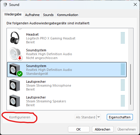

Nun zu meinem Problem, bislang hatte ich immer diese einfachen Stecker, also den gelben, orangenen und schwarzen 3,5mm.
Dann Soundoptionen geöffnet konfigurieren, dem Pc gesagt das es ein 5.1 ist, Basssteuerung aktiviert, einen kurzen Test ob auch alles angesteuert wird und ich auch alles richtig angeschlossen hab, fertig.
Nun ist es aber so das ich die konfigurieren Option gar nicht mehr hab, sie ist ausgergraut, bei allen anderen wie dem headset kann ich das wählen, aber nicht mehr auf dem Soundsystem das über Optical angeschlossen ist.

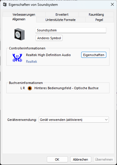

Wenn ich in die Eigenschaften schau dann wird mir bei der Buchse folgendes angezeigt: siehe Bild
Ne Idee woran es liegt, muss das nicht mehr konfiguriert werden (in den Eigenschaften hab ich nur zwei Kanäle und es werden auch nur vorne links und rechts angesteuert, bei Videos höre ich zwar überall was aber nicht am Bass) ?

Asgorahth schrieb:
Da ich mir davon einen besseren Klang verspreche.
Bleib bei der analogen Soundübertragung, ist unproblematischer. Für die digitale Übertragung per Toslink muss der 5.1 PCM Stream zu Dolby Digital oder DTS komprimiert werden (nennt sich dann Dolby Digital Live bzw. DTS Interactive/Connect, was bei dir sehr wahrscheinlich fehlt), weil die Datenrate sonst nicht ausreicht. Durch die Komprimierung wird der Sound eher schlechter.
Nachteil der analogen Übertragung ist halt die Störanfälligkeit und Abhängigkeit von der Qualität der Soundausgänge. Und: Es sieht wohl so aus, als ob die 3x Klinkenausgänge für die analoge 5.1 Übertragung in Zukunft bei Mainboardherstellern wegfällt. Gigabyte ist da wohl schon Vorreiter und hat nur noch 2x Klinkenanschlüsse. Heißt für die Zukunft könnte wieder eine extra Soundkarte notwendig werden, wenn man bei der analogen Übertragung bleiben will.
Edit: Falls du es doch mit Toslink probieren willst, brauchst du eine Soundkarte, die Dolby Digital Live / DTS Connect unterstützt. Oder dein Mainboard Soundchip/Treiber unterstützt die Verfahren (hab ich aber bisher noch nicht bei Mainboards gesehen).

In Verbindung mit dem Z906 brauchst du in windows auch nichts einstellen. In der Regel wird der Sound durchgereicht und die das Z906 regelt das selbst. Bedeutet bei Stereo klang macht das z906 seinen "Raumklang" und verteilt das auf alle Satellite Speaker. Und sobald 5.1 anliegt, schaltet es selbst um auf 5.1. Sieht man an der Steuereinheit der z906. Dort leuchtet dann ein anderer Modus auf (Decode) oder es leuchten kurz alle Speaker auf.
Aufgrund der Tatsache das sich aber bei manchen Playern in Filmen dann auch die Lautstärkeregelung von Windows verabschiedet und man die des z906 direkt nutzen muss habe ich daher auch den Analogen weg gewählt. Zudem kommt das dann Stereo eben auch nur auf zwei Speakern, wie es sich gehört wiedergegeben wird.
Wie mein Vorredner schon angemerkt hat ist bei Tosliink und 5.1 eben Komprimierung im Spiel. Ob mans merkt, speziell beim z906, ich glaube nicht.
Würde aber an deiner stelle, solange du kannst, es mit den Klinken nutzen.

Das Problem ist nicht die Erkennung der Soundstreams, sondern die Übertragung vom PC zum Controller der Logitech-Anlage vor allem bei PCM-Mehrkanalsound. Denn genau das geht ohne Umwandlung/Komprimierung nicht über Toslink oder Coax.
Und nur mal so: Sogut wie alle Spiele erzeugen in erster Linie erstmal PCM-Mehrkanalsound (wenn richtig eingestellt) und spätestens da wird man mit der Toslink-Übertragung dann Probleme kriegen. Passthrough bei Filmen funktioniert auch nur mit DD+/DTS. Bei den höherwertigen Soundstreams wie DTS-HD 7.1, TrueHD oder Atmos darf dann nur der normale DD+/DTS-Anteil übertragen werden.
